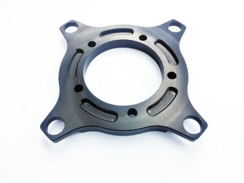

Per esempio lo spider
http://www.alcedoitalia.it/it/accessori-bafang-bbs/208-adattatore-spider-bafang-centrale-bbs01-bbs02-per-corone-giro-104mm.html
di Alcedo a €17 mi allontanerebbe la corona di 3-4 mm verso l'esterno?

http://precialps.com/it/corone/9-corona-42-denti-bafang-bbs01-bbs02.html#/14-couleur-bleu
mario68
296 Messaggi
Inserito il - 04/11/2018 : 13:59:19  Mostra Profilo Invia a mario68 un Messaggio Privato  Rispondi Quotando
Vedo che hanno anche la 32, ad un prezzo più potabile

Gli spider di PreciAlps sono discreti, ma forse un po’ troppo leggeri (test sul campo).
Questo, secondo me è il migliore per corone da 32t.
www.ebay.it%2Fulk%2Fitm%2F331838958718" target="_blank">https://rover.ebay.com/rover/0/0/0?mpre=https%3A%2F%2Fwww.ebay.it%2Fulk%2Fitm%2F331838958718
Lo utilizzo da tempo ormai è permette di montare la corona sulla faccia interna, guadagnando qualche prezioso millimetro. Io ho anche aggiunto degli spessori da 2mm per migliorare ulteriormente la lineacatena.

Si, quello che hai postato è il medesimo spider solo che è completo di corona.
vedi se riesci a vedere questo link con il solo spider
https://www.ebay.it/itm/331838958718?ul_noapp=true
Naturalmente, devi scegliere anche la giusta misura di girobulloni (io ho preso il 104 bcd perchè di quella misura si riescono a trovare buone corone anticaduta a 4 bracci per mtb - RaceFace sono ottime, ma anche OneUp Components non sono niente male).

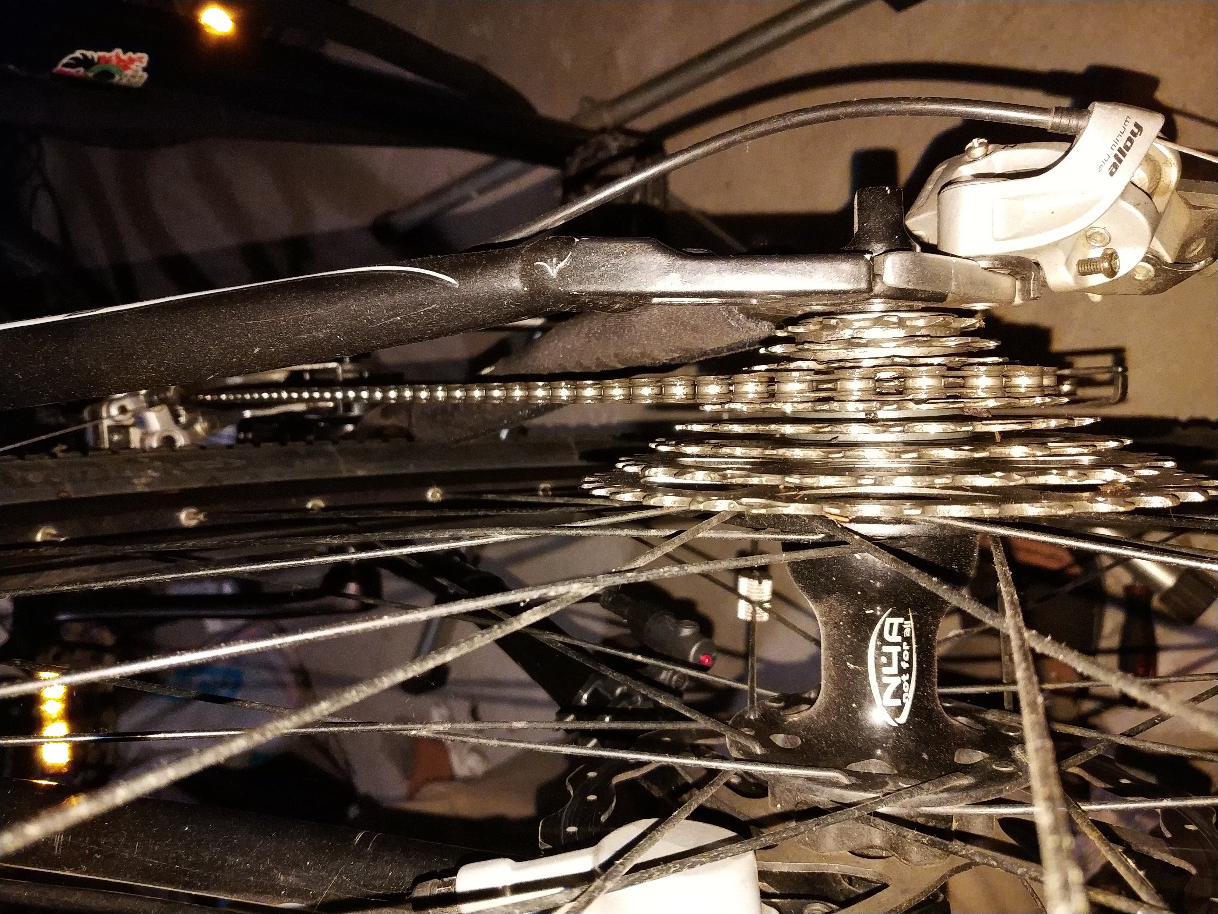

Pensavo di sostituire il pacco pignoni con questo 11-40
https://www.ebay.it/itm/9-velocit%C3%A0-11-40T-MTB-Mountain-Bike-Bicicletta-pignone-ruota-libera-Q9M2/132782726921?ssPageName=STRK%3AMEBIDX%3AIT&_trksid=p2057872.m2749.l2649
e migliorare la linea catena portando il pignone da 13 più internamente del 40, perdendo un rapporto (lungo e quindi poco importante) e regolando il fine corsa del cambio perché non cada oltre.
Non mi oso provare un pacco con pignone da 46 perché sicuramente la gabbia del cambio non sarebbe compatibile

Inserito il - 14/11/2018 : 10:31:13  Mostra Profilo  Visita l'Homepage di blindo7 Invia a blindo7 un Messaggio Privato  Rispondi Quotando
puoi usare il 46t per lavorare meglio sul 40t(o penultimo),
anche se non ci arriva il deragliatore
ho montato un sunrace 11/40t ed è durato molto poco,
ora ho rimesso il 34t perchè la bbs non la uso quasi più in montagna a bassissime velocità

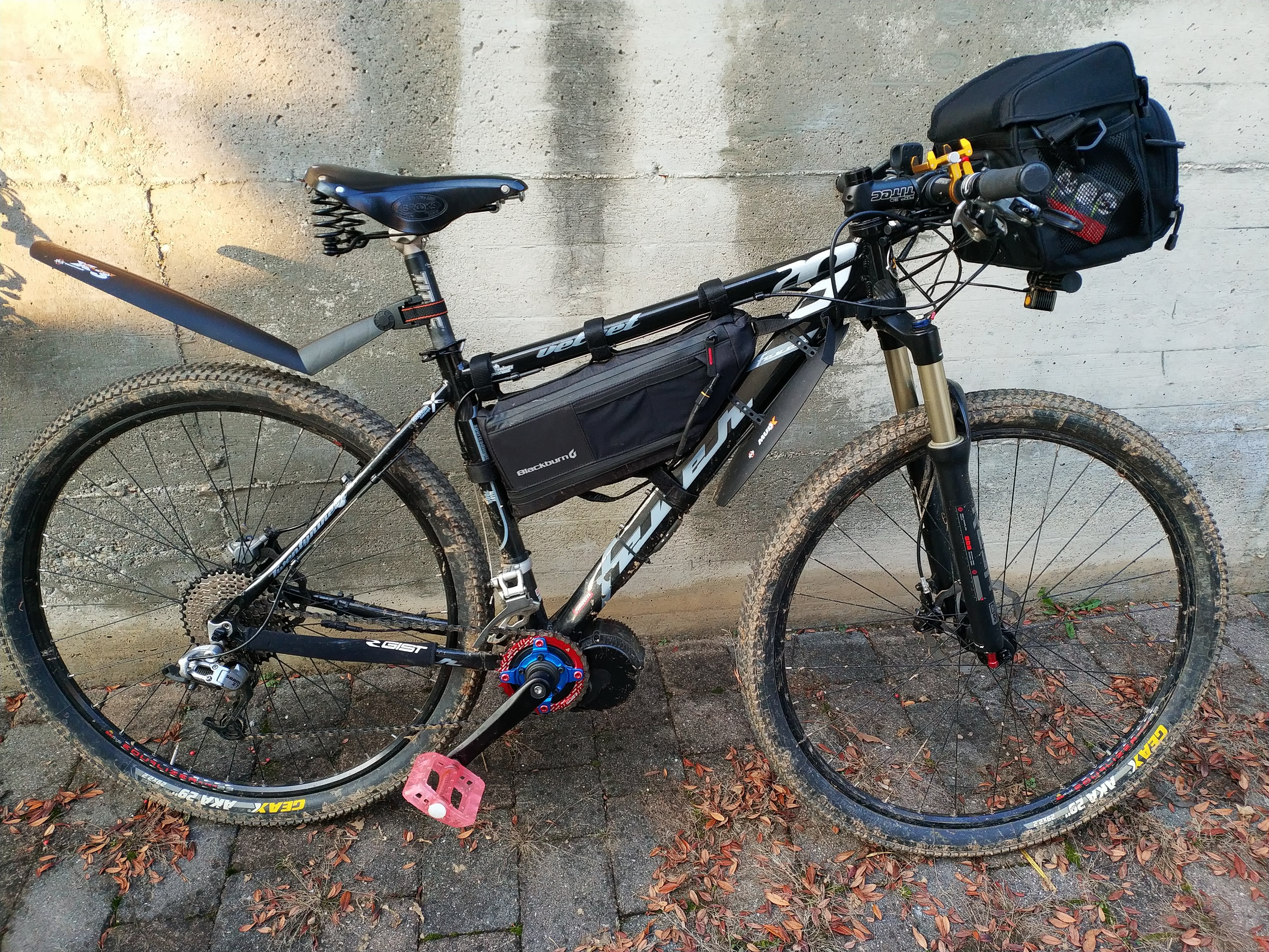

Inserito il - 30/11/2018 : 10:43:39  Mostra Profilo Invia a mario68 un Messaggio Privato  Rispondi Quotando
Montato BBS01,
più facile e pulito e veloce rispetto ad un HUB
solo una limatina all'interno dell'alloggiamento del movimento centrale dove qualche residuo di saldatura impediva il passaggio.
Per ora è con la sua corona da 44T, ho collegato la batteria e funziona tutto, sia con il PAS che con l'acceleratore...

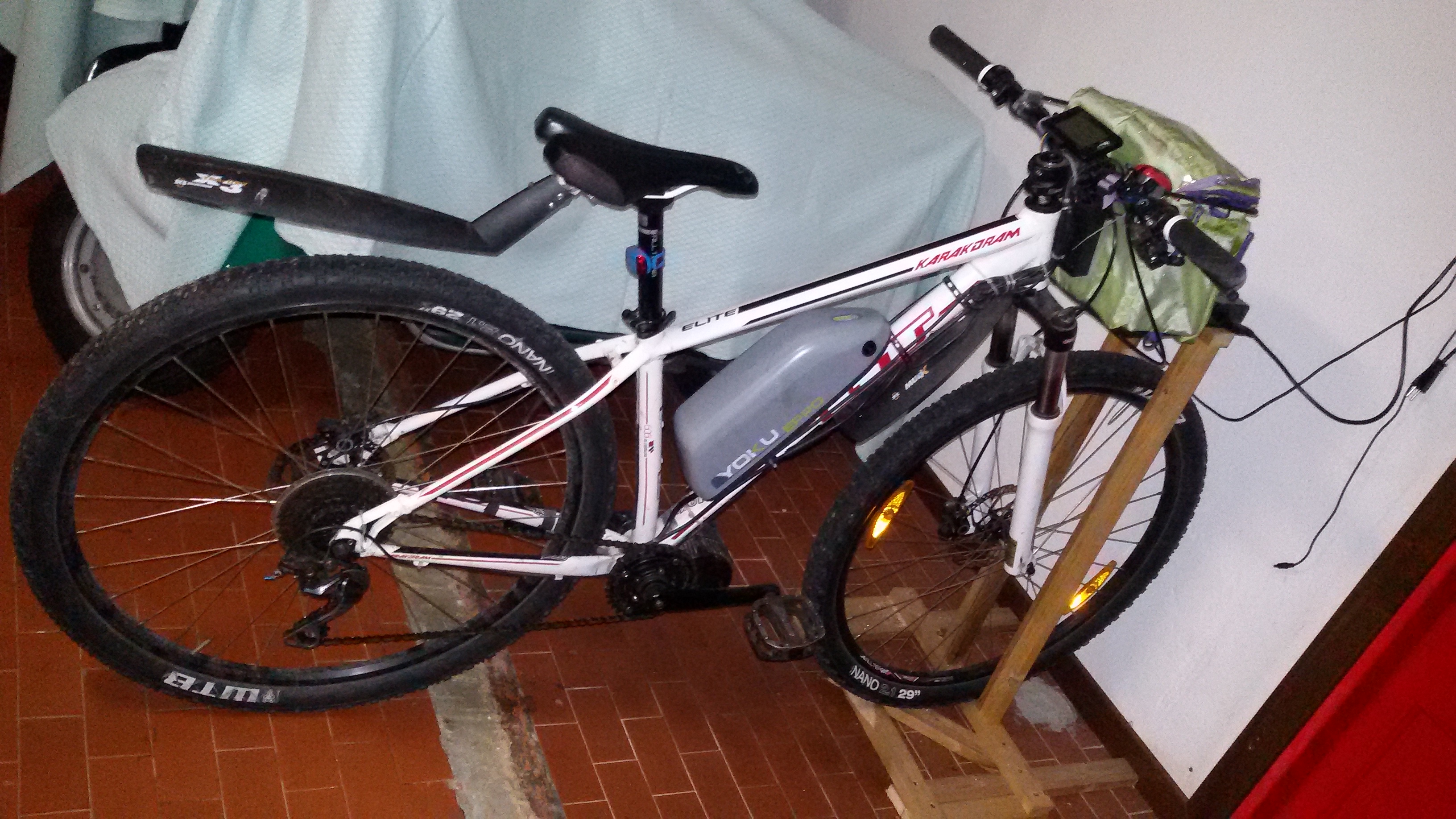

196,27 KB
Che brutta foto, ma ieri sera non ho potuto fare altrimenti
Non ho il sensore per il cut-off freni. Può essere un problema?
Oppure si può settare la centralina in modo che stacchi appena si smette di pedalare?

Marcoermejo
832 Messaggi
Inserito il - 30/11/2018 : 11:08:41  Mostra Profilo Invia a Marcoermejo un Messaggio Privato  Rispondi Quotando
si può riprogrammare il motore in modo che stacchi repentinamente l'assistenza ma, se non sbaglio, il tempo minimo settabile è di 13 msec che nell'uso posso dare un ritardo minimo.

probabilmente arrivo in ritardo, comunque la bici di mia moglie MTB con ruote da 29" e bafang 500W batteria 48V 500Wh montata con corona da 32 piatta e catena di serie ha passato i 4000 Km in un anno 1/2 la usa per andare al lavoro e con la catena non c'è problema, ma prevalentemente usa i pignoni piccoli , ho scelto la 32 perchè quando si vuol fare un giretto qua sul lago maggiore ci sono solo salite è questa è stata l'unica soluzione.
Di che zona del piemonte sei ?

questa sera ti faccio la foto della mia e ti vengono i brividi

Inserito il - 30/11/2018 : 18:55:52  Mostra Profilo Invia a mario68 un Messaggio Privato  Rispondi Quotando
2609,04 KB
Mi sembra che (a occhio) sia allineata sul quarto pignone a partire dal più piccolo.
Ora comprendo che, senza la sua corona imbutita, la cosa peggiorerà

Ecco la mia linea catena, come vedi la mia linea catena se va bene è sul secondo rapporto partendo dall'alto.
Scusa ma non riesco a mettere la foto verticale.
1876,86 KB
La mia bici
2163,19 KB
Bilbo
1579 Messaggi
Inserito il - 01/12/2018 : 06:37:06  Mostra Profilo  Rispondi Quotando
Come verificate la linea catena? Ne ho sentito parlare, ma non ho capito bene di cosa si tratti...
mario68
296 Messaggi
Inserito il - 01/12/2018 : 08:30:34  Mostra Profilo Invia a mario68 un Messaggio Privato  Rispondi Quotando
Si guarda su quale pignone va a finire la catena quando essa corre parallela (complanare) alla corona del motore centrale, senza deviare (guardandola dall'alto) né a destra né a sinistra.
La linea è ottimale quando cade su un pignone centrale, perché con pochi gradi di deviazione possiamo utilizzare sia i pignoni più piccoli sia quelli più grandi.
Se invece come nel nostro caso la catena è "dritta" sul 2° pignone dall'esterno, lavorerà su quelli più interni (le marce più corte) con molta inclinazione e torsione, cosa che ne provoca precoce usura e in caso di grande potenza applicata può anche rompersi, lasciandoci a piedi

Inserito il - 01/12/2018 : 10:00:41  Mostra Profilo Invia a Barba 49 un Messaggio Privato  Rispondi Quotando
Infatti quando la catena lavora come quella di Imer di solito occorre montarne una speciale (KMC-E), usare una corona motore anticaduta e se possibile montare un guidacatena prima della corona: Se non si fa così la trasmissione soffre e dura veramente poco.

Bilbo
1579 Messaggi
Inserito il - 02/12/2018 : 06:43:43  Mostra Profilo  Rispondi Quotando
Grazie mille per la spiegazione, ora ho compreso bene. In realtà ci ero già arrivato, ma anche leggendo in giro non mi era chiaro come adesso.

Chi mi sa indicare dove acquistare uno spider per BBS01 che consenta di montare la corona al suo interno, così da non peggiorare ulteriormente la linea catena?
Penso che debba essere opportunamente spessorato, quelli semplicemente "ritagliati" da una lamiera consentono solo il montaggio esterno.

Daiwer
1413 Messaggi
Inserito il - 14/12/2018 : 12:08:45  Mostra Profilo Invia a Daiwer un Messaggio Privato  Rispondi Quotando
Dopo averne provati diversi, da un po' di tempo monto questo spider (modello con girobulloni 104). Permette di montare la corona solo all'interno (la più piccola utilizzabile è una 32t).
Per migliorare la lineacatena ho anche aggiunto degli spessori da 2mm tra corona e spider.
Costa un po' di più ma è fatto veramente bene, costruzione consistente, non si deforma a causa della forza applicata dal motore (altri si possono deformare).
https://www.ebay.it/itm/Bafang-8Fun-BBS01-BBS02-Chain-Ring-Adapter-104-110-130-BCD/331838958718?ssPageName=STRK%3AMEBIDX%3AIT&var=540920794013&_trksid=p2060353.m1438.l2649
18,1 KB

Inserito il - 14/12/2018 : 12:17:09  Mostra Profilo Invia a mario68 un Messaggio Privato  Rispondi Quotando
Stavo aspettando esattamente quello, anche a me di tutto ciò che ho trovato sul web piaceva proprio tanto...
ma il venditore fiets-unie (bike-union) se lo è perso e a quasi un mese dall'ordine non avendo un tracking number, pur avendolo domandato cortesemente e in inglese pergiunta, ho appena avuto il rimborso da ebay
Ora non mi oso riordinare lo stesso articolo.... oppure dovrei?

Se vuoi puoi provare questo di PreciAlps, che puoi scegliere in diverse colorazioni.
http://precialps.com/it/accessori-bafang-bbs01-bbs02/7-adattore-corona-bafang-bbs01-bbs02.html
Questo spider permette anche di montare due corone, anche se poi sarà necessario cambiare manualmente (il c.d. cambio “a salvietta” ). Se non utilizzerai spessori o se non monterai la seconda corona, sarà anche necessario utilizzare dei bulloni leggermente più corti, che puoi acquistare sempre da PreciAlps
http://precialps.com/it/accueil/32-kit-4-vis-chemisees-courte.html

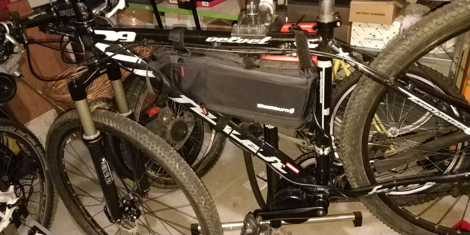

mario68
296 Messaggi
Inserito il - 02/01/2019 : 10:59:52  Mostra Profilo Invia a mario68 un Messaggio Privato  Rispondi Quotando
Montato spider di PreciAlps, corona da 32 con i suoi bulloni, cassetta 11/40 che il deragliatore posteriore non è in grado di gestire...
3497,68 KB
La scheda tecnica del cambio (Sram x7) lo dà per pignone da 34 al massimo, l'unica alternativa sarebbe questa

14673 Messaggi
Inserito il - 02/01/2019 : 11:13:08  Mostra Profilo Invia a andrea 104KG un Messaggio Privato  Rispondi Quotando
Com'è possibile la rr6.3 mi pare abbia x5 e ho messo la 40 non è stato nemmeno necessario regolare il cambio. Ha funzionato benissimo al primo colpo...
