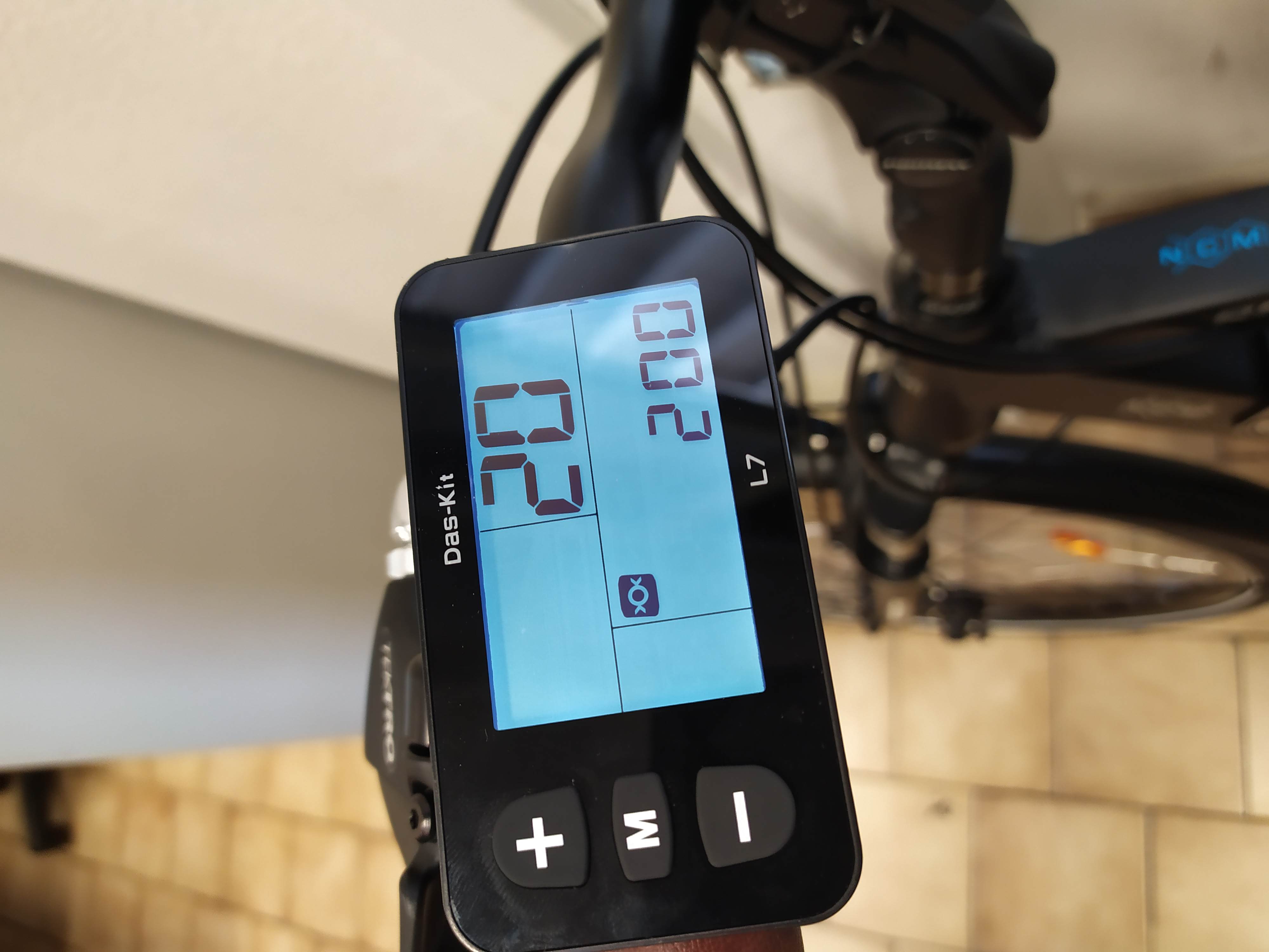

Buongiorno a tutti sono Stefano, scrivo in questo tread perché ho acquistato da pochi giorni una NCM Venice 28 pollici leggendo qui ho visto come settare i 20 pollici di diametro fittizio della ruota, entrando nel "famoso" menu protetto da pin, per vedere, tramite un altro computerino wireless dove invece ho settato il diametro reale di 28 pollici, quanto si può si potrebbe guadagnare in termini di velocità max con livello di assistenza 6.
La mia domanda è cosa significa il numero 200 ? (come da foto allegata) che poi ho visto cambiare a seconda del valore di diametro che si sceglie.
402,84 KB
Quel 200 dovrebbe rappresentare la larghezza della ruota in base a ciò che viene spiegato in questo video: https://youtu.be/Xi-c7iuMlM8
Posso chiederti che codice hai utilizzato per entrare nel menù?

7761 Messaggi
Inserito il - 13/09/2020 : 18:50:04  Mostra Profilo Invia a job un Messaggio Privato  Rispondi Quotando
AsterITA ha scritto:
A quanto ho capito la POWER richiede più energia alla batteria ma dato che rimane il limite di 25 km/h non riesco a capire cosa ci si guadagna dal settare questa impostazione.
Si confermo, quel valore 200 è legato alla sezione in larghezza della ruota, infatti esistono ruote da 20 pollici strette ma anche molto larghe e quindi il diametro stesso della ruota cambia in genere.
Per quanto riguarda "power", serve proprio a dare più potenza massima, ma è utile solo per fare meglio le salite (dove la bici non riesce a raggiungere i 25 km/h comunque) , per la velocità pura in pianura, invece, è come dici tu inutile perchè la bici comunque stacca verso i 27 km/h .

CiuckSteve71
49 Messaggi
Inserito il - 14/09/2020 : 09:37:38  Mostra Profilo  Rispondi Quotando
Bene grazie per la info quindi trattasi della larghezza copertone !
Sono entrato nel menu col pin 8018 .

Come puoi pensare che la velocità che leggi adesso sul display sia quella giusta? Se imposti il diametro ruota errato per poter endare più veloce perdi la funzionalità sia del tachimetro che del contachilometri, ovviamente...
Ti ringrazio per l'informazione ma credo che ti sia perso un passaggio della mia richiesta di delucidazioni:
Oggi ho provato per la prima volta la bici impostando tramite il display le ruote a 20'', sapevo che da quel momento i km/h del display non sarebbero più stati quelli veritieri ma ho notato che il motore finiva di dare assistenza quando riportava sui 20 km/h mentre mi aspettavo che si limitasse sempre al raggiungimento dei 25 km/h, succede anche a voi?
Purtroppo non ho avuto modo di misurare la velocità a cui andavo effettivamente.
Mi chiedevo solo che quest'esperienza fosse stata riscontrata anche da altri per pura curiosità. Domani proverò attraverso un tachimetro sul cellulare per vedere la velocità effettiva.
Modificato da - AsterITA in data 14/09/2020 16:56:08
36451 Messaggi
Inserito il - 14/09/2020 : 17:36:22  Mostra Profilo Invia a Barba 49 un Messaggio Privato  Rispondi Quotando
Come ho detto sopra ti occorre un GPS, il display è inattendibile dopo la modifica!
