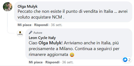

Per quanto riguarda l'Italia, quella qui sotto è una risposta data sul loro sito Facebook da Leon Cycle Italia l'8 dicembre del 2020.
Se poi lo faranno davvero, chi lo sa ...
Lo spero.
Avrebbe senso e sarebbe una cosa che farebbe sentire "più sicuri" gli acquirenti italiani, avere almeno un punto di riferimento "fisico" sul nostro territorio.

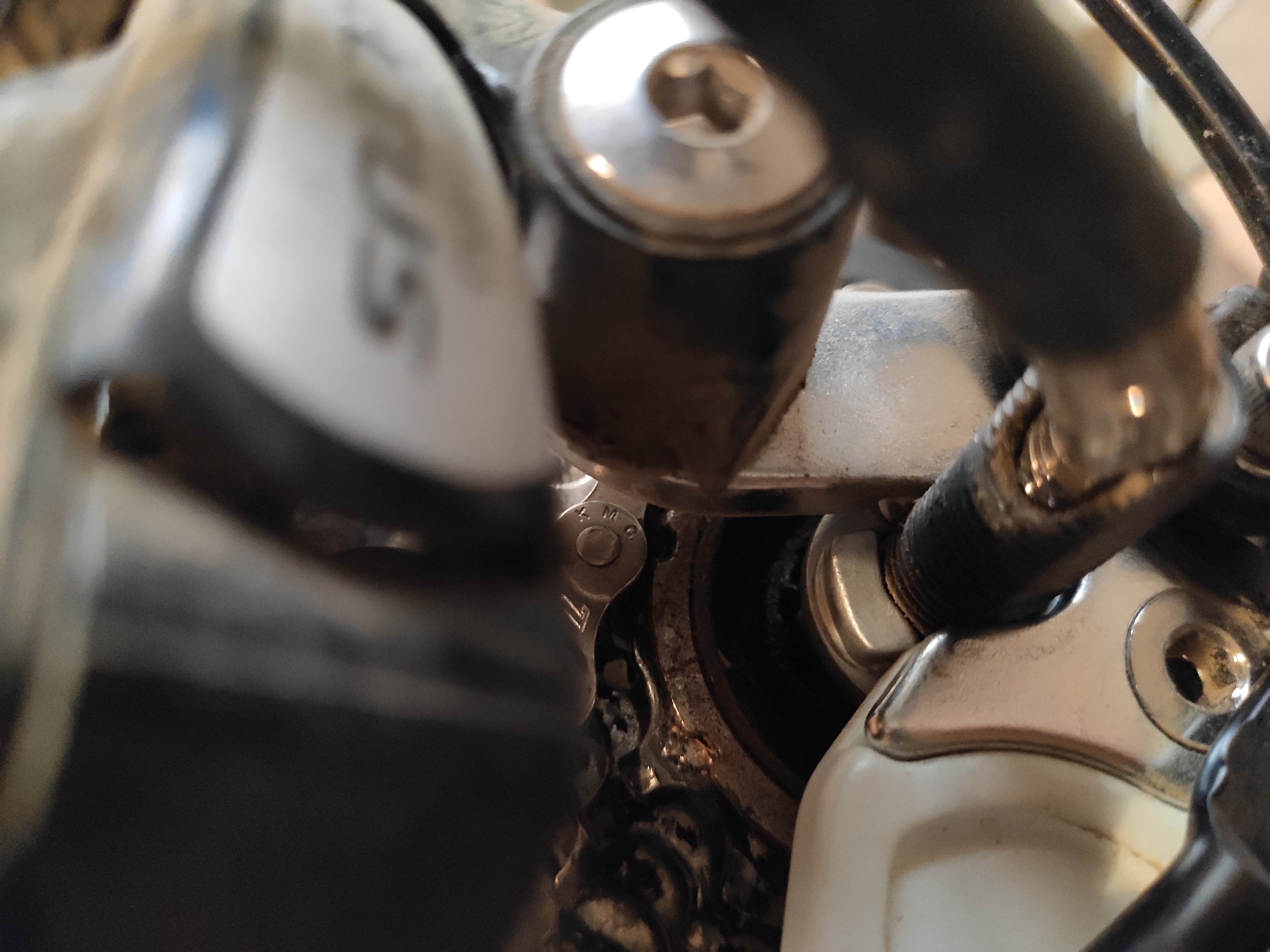

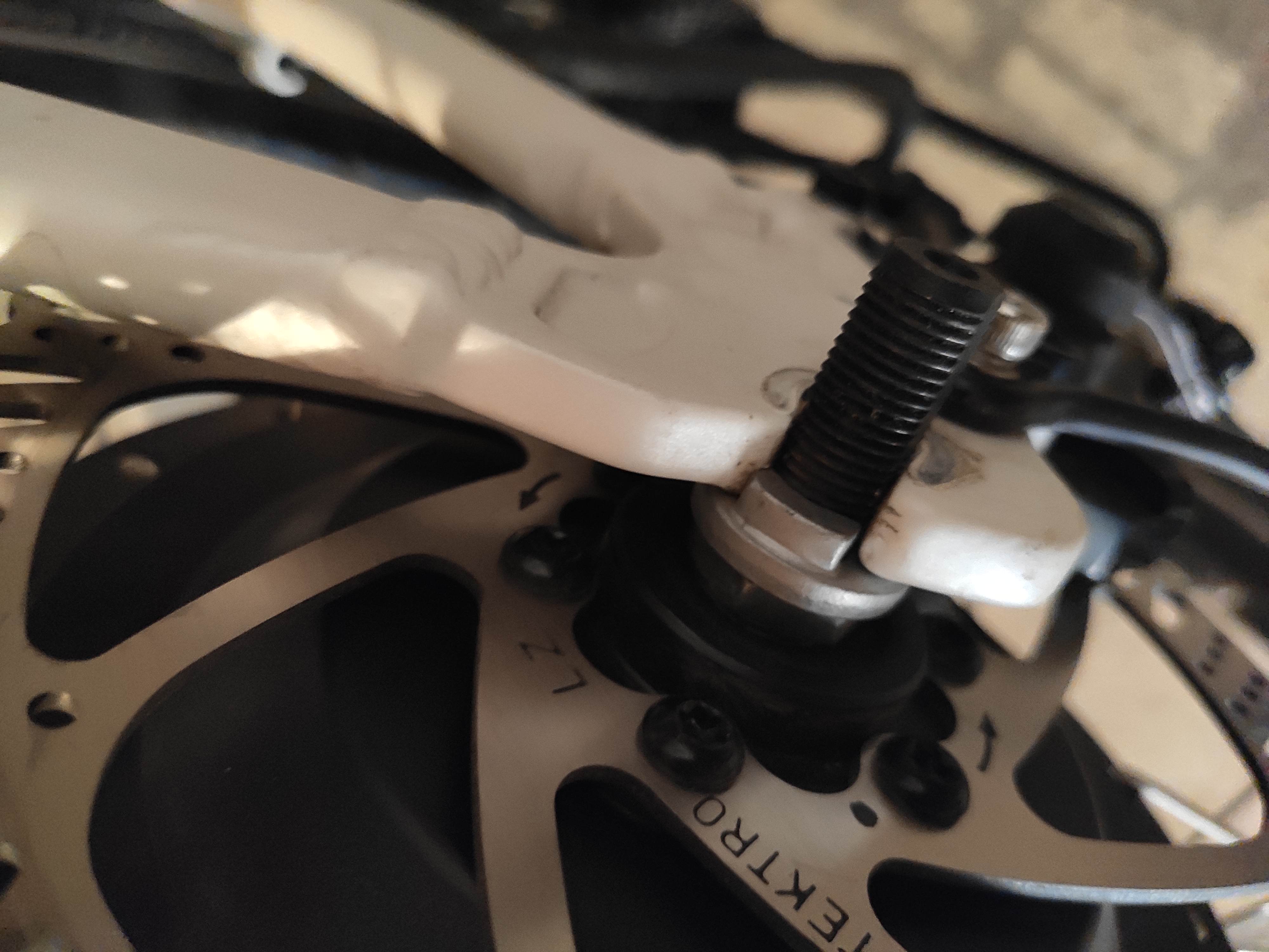

Prima foratura sulla Milano, ovviamente al posteriore!
Staccato connettore hub, svitati i due bulloni esterni, allentate sticelle portapacchi ma ancora la ruota è salda sul carro.
Cos'altro devo smontare?
1732,21 KB
1704,78 KB
vittorisk
1294 Messaggi
Inserito il - 18/09/2021 : 18:45:23  Mostra Profilo Invia a vittorisk un Messaggio Privato  Rispondi Quotando
Fatto!

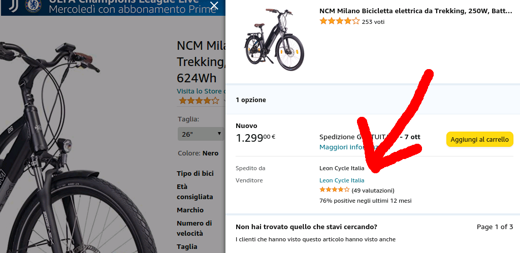

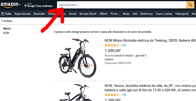

Bagigio
1617 Messaggi
Inserito il - 28/09/2021 : 10:52:51  Mostra Profilo Invia a Bagigio un Messaggio Privato  Rispondi Quotando
chicc0zz0 ha scritto:
attenzione attenzione: il venditore è un certo Troja senza feedback... io ci penserei su due volte prima di comprarla li
Non so chi sia Troja, nè il suo cavallo...
Il link che ho messo porta direttamente alla pagina di Leon Cycle Italia (Leon Cycle s.r.l. con sede a Frascati) e, nel caso della Milano, se scegli la 26" nelle opzioni di acquisto compare Leon Cycle.
Se invece scegli la 28", Amazon ti propone il venditore Troja, che non conosco, probabilmente perchè Leon Cycle non ha la 28" disponibile.
