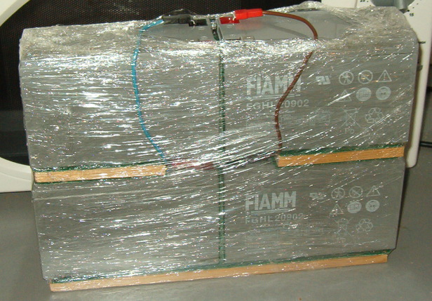

In attesa di accordarci per la consegna ho nel frattempo acquistato le batterie da ecopolis-italia come
da link suggeritomi. Invece non ho seguito i suggerimenti per la tipologia di batteria.
Voglio iniziare con poca spesa, e ho quindi optato per 4 batterie fiam al piombo-gel 12v 9Ah.
I 350/450 euro per le Litio o lifepo4 non volevo proprio spenderle senza prima sperimentare un po`
con bici elettrica.
Se poi la cosa mi piace e compro batterie migliori avro` lo stesso modo di utilizzare queste al piombo
quindi non vanno comunque sprecate.
Ora la domanda che mi pongo e`: come carico queste batterie senza doverle caricare una alla volta con un solo
caricabatterie impiegando 2 giorni? posso collegarle insieme in parallelo ad un caricabatterie abbastanza potente o devo proprio
avere 4 caricabatterie per caricarle indipendentemente?
Carlo
tittopower
1594 Messaggi
Inserito il - 06/07/2010 : 19:16:28  Mostra Profilo  Visita l'Homepage di tittopower Invia a tittopower un Messaggio Privato  Rispondi Quotando
Ti conviene acquistare un caricatore specifico per i 48 volt delle batterie al piombo che hai ... dove hai preso le batterie lo hanno sicuramente.

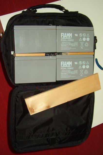

Inserito il - 17/07/2010 : 14:36:06  Mostra Profilo Invia a cstan un Messaggio Privato  Rispondi Quotando
Ok, ho tutto per farmi la bici elettrica.
Ho preso un FH154 NC usato da un utente del forum (lo sono andato a ritirare da alcedo).
Ho preso 4 batterie al piombo fiamm e relativi caricabatterie.
Ho studiato il modo di mettere le batterie sulla bici e sono pronto
ad iniziare il montaggio.
Devo dire che la prima difficolta` e` pero` nata subito dal fatto che la ruota motore entra nella forcella solo forzandola molto, inoltre le rondelle con le linguette inclinate, responsabili peraltro della difficolta` di montaggio, rimangono troppo esterne per servire come elementi antitorsione. Mah! qualcosa dovro` inventarmi, intanto posto qualche foto.
La bici:
160,85 KB
La borsa e le batterie da inserire nel triangolo del telaio:
87,81 KB
le batterie collegate e impacchettate assieme:
140,7 KB
la ruota motorizzata:
148,84 KB

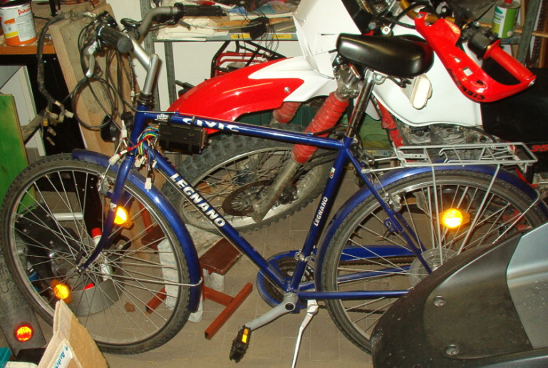

ecco la versione 1.0 della bici kittata
159,6 KB
Inserito il - 19/07/2010 : 22:43:40  Mostra Profilo Invia a elle un Messaggio Privato  Rispondi Quotando
niente male, complimenti!
la 2.0 avrà cavi e centralina sistemati?

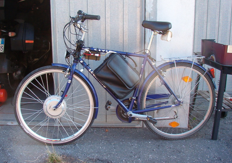

Aggiornamento:
206,65 KB
ho cambiato anche copertone e camera d'aria posteriore.

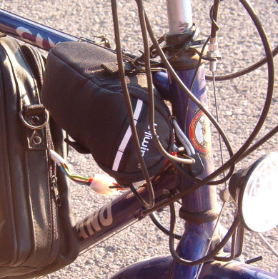

Ho messo lo specchietto retrovisore e infilato i cavi ripiegati
in una borsina da sellino che ho invece attaccato vicino al manubrio (e` ancora una scelta provvisoria in attesa di trovare il coraggio di accorciarli)

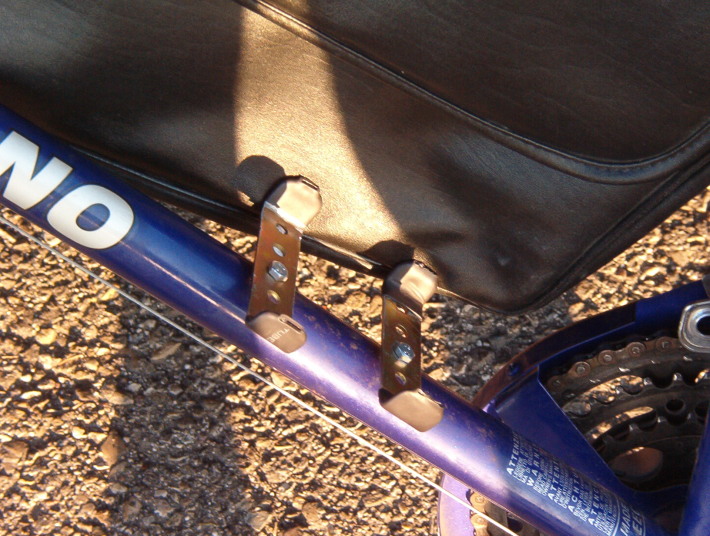

78,43 KB
qui i dettagli del semplice supporto principale della borsa portabatterie che e` poi fissata con fascette anche agli altri 2 tubi.
162,47 KB
Ad oggi ho fatto 3 scariche complete e alcune parziali delle batterie.
20 km di autonomia se le uso a piena potenza.

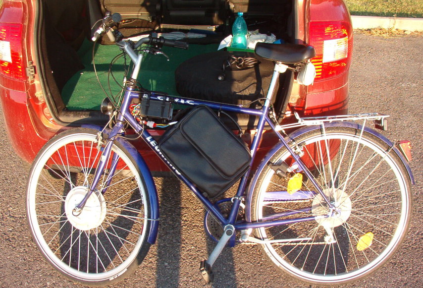

Data la scarsa autonomia l'ho caricata sulla multipla:
131,14 KB
arrivato a Castenaso l'ho fatta scendere per fare i circa 15 km rimanenti. E mi sono accorto di avere lasciato a casa il caricabatterie! quindi niente ricarica al lavoro.
