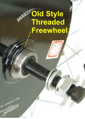

Buongiorno, ecco una foto della cassetta in oggetto
il pacco pignoni originale della motoruota nine continent ha due diametri differenti, mentre il pacco pignoni che vorrei montare ha un diametro interno unico.
la cassetta portapignoni della bici "nuova" non va bene sulla motoruota
per ora ho potuto montare solo i cinque rapporti più piccoli al posteriore, ci vorrebbero degli adattatori o pignoni con diametro interno maggiore
15293 Messaggi
Inserito il - 29/06/2026 : 16:35:12  Mostra Profilo Invia a andrea 104KG un Messaggio Privato  Rispondi Quotando
Secondo me avete aperto la cassetta, quel pezzo si deve svitare fino a rimanere così
149,33 KB
ziofico
57 Messaggi
Inserito il - 29/06/2026 : 21:39:37  Mostra Profilo  Rispondi Quotando
Purtroppo credo di avere un motore differente
togliendo la cassetta dal cerchio, rimane un foro filettato di diametro generoso (mi spiace non ho fatto foto), e la cassetta della bici "nuova" è più piccola e non la posso usare.
questo il risultato finale, che mi lascia la possibilità di usare i cinque rapporti più lunghi al posteriore, cosa che mi va benissimo visto l'utilizzo prevalente in pianeggiatura e collina in campagna e suolo privato.
vorrei anche sostituire il gas a manettino con un gas a pollice, il quale non ha i led che indicano lo stato di carica della batteria : è utilizzabile ugualmente ?
grazie ancora per la disponibilità e un saluto dall'Umbria
Valier
606 Messaggi
Inserito il - 30/06/2026 : 12:49:21  Mostra Profilo  Rispondi Quotando
Anch'io penso che sia rimasto il corpo della cassetta.
Valier
606 Messaggi
Inserito il - 30/06/2026 : 13:00:59  Mostra Profilo  Rispondi Quotando
Ops, volevo dire "ruota libera". Sembra sia rimasto avvitato il corpo della ruota libera. Mi sembra strano che ci sia quel tipo di corpo sul motore.
15293 Messaggi
Inserito il - 30/06/2026 : 19:36:39  Mostra Profilo Invia a andrea 104KG un Messaggio Privato  Rispondi Quotando
Non hai motore differente, prendi una cagna da idraulico e svita quel pezzo...
