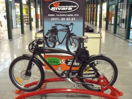

Inserito il - 07/09/2011 : 20:18:21  Mostra Profilo Invia a gigi35 un Messaggio Privato  Rispondi Quotando
ciao Theo,in un ipermercato a Parma ho visto questa bici elettrica esposta che ha una linea che somiglia a quella del link che hai messo,non so altro,se vuoi saperne di più prova a telefonargli.
80,05 KB

Grazie gigi35, effettivamente sembra la sorella gemella!
Mi hai tirato su il morale, adesso so che si può trasformare in elettrica mantenedo un aspetto "normale".
Purtroppo l'ho già acquistata.

Inserito il - 08/09/2011 : 00:50:31  Mostra Profilo Invia a GABYZIO un Messaggio Privato  Rispondi Quotando
Questa postata da gigi monta una motoruota anteriore ma la forcella è diversa dalla tua, sarà più robusta ma molto meno affascinante.

Inserito il - 08/09/2011 : 07:46:02  Mostra Profilo Invia a Barba 49 un Messaggio Privato  Rispondi Quotando
Vorrei farti notare che la bici postata da Gigi35 ha il movimento centrale standard, quindi compatibile con la ruota libera che viene fornita con il kit Cyclone, mentre quella che intendi acquistare tu ha un movimento centrale uguale a quello delle bici che si usano per fare salti in città...
Questo tipo di movimento non credo sia compatibile con quello del Cyclone, ma potrei benissimo sbagliarmi: Prova a chiedere se quella bici può montare un movimento centrale inglese a perno quadro, e se ti dicono di no desisti e trovane una che lo possa montare.
Devi considerare che i kit sono pensati per delle biciclette standard, e il 90% delle bici di fascia bassa e medio-bassa montano quel tipo di movimento! Se comperi una bici speciale devi aspettarti molti inconvenienti di percorso.

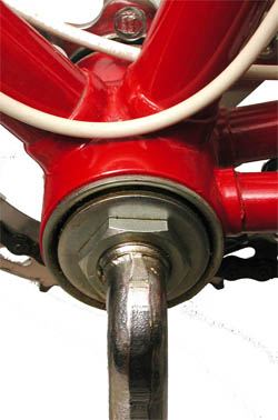

Puoi delucidarmi?
il kit cyclone prevede che tu sostituisca il movimento (cartuccia pedali e corona) con uno da loro fornito. Il filetto del loro è quello standard europeo. Le bici cruiser come la tua invece di solito montano qualcosa di questo genere.
57,51 KB
Inserito il - 08/09/2011 : 08:48:27  Mostra Profilo Invia a Dasti un Messaggio Privato  Rispondi Quotando
Vedo problemi sia per il movimento centrale sia per il fissaggio del Cyclone "1 chainwheel", per non parlare del freno contropedale.

643 Messaggi
Inserito il - 08/09/2011 : 08:54:42  Mostra Profilo  Visita l'Homepage di Baz Invia a Baz un Messaggio Privato  Rispondi Quotando
Dasti, così mi spaventi l'aspirante cyclonista !!!
Se pò fà c'è solo da ravanare un pò....

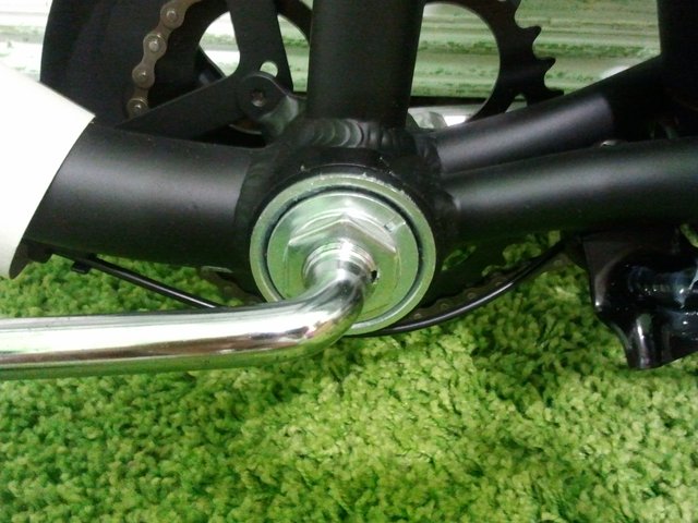

A meno di 48 ore dall'ordine la bici è arrivata.
Posto la foto del movimento centrale
68,76 KB
Presumo mi serva un adattatore. Qualcuno saprebbe indicarmi dove trovarlo e cosa acquistare?
Grazie per l'aiuto
GABYZIO
2740 Messaggi
Inserito il - 08/09/2011 : 16:09:51  Mostra Profilo Invia a GABYZIO un Messaggio Privato  Rispondi Quotando
forcella tipo springer, movimento centrale americano, cambio nexus e freno a contropedale!
meno male che l'hai comprata apposta per kittarla!

Inserito il - 08/09/2011 : 16:38:46  Mostra Profilo  Visita l'Homepage di Baz Invia a Baz un Messaggio Privato  Rispondi Quotando
allora ti serve questo: http://www.bike-mailorder.de/shop/MTB/Drivetrain/Bottom-Bracket/UMF-Adapter-from-US-BB-to-EURO-BB::11630.html
http://www.youtube.com/watch?v=picMxSwpXH0 qui capisci come fare
non è un'astronave è solo una bici.....
Inserito il - 08/09/2011 : 19:18:04  Mostra Profilo Invia a Dasti un Messaggio Privato  Rispondi Quotando
Si certo si può montare un adattatore, vedo anche che per fissare il Cyclone non ci dovrebberero essere problemi oltre al parafango e il cavalletto. Il freno contropedale sarà perso.
Però quoto Gabyzio: se si vuole cominciare in progetto di elettrificazione bisogna pianificarlo bene.
