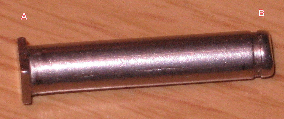

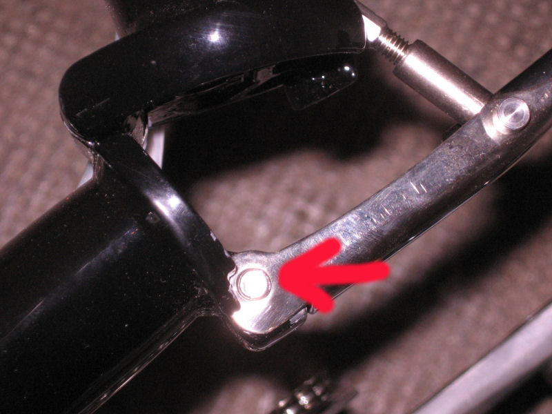

Ho comprato da poco la Speed D7 su ebay da Rutland Cycling, ho l'impressione che il meccanismo di chiusura sia difettosa. Cerco di spiegare:
queste foto mostrano il perno ed il meccanismo dove è inserito
93,04 KB
82,26 KB
Quando ho tolto la bici dalla scatola il perno era inserito con il lato "A" in alto ed era impossibile chiudere la bicicletta.
L'ho sfilato e l'ho inserito con il lato "B" in alto e così ho potuto chiuderla.
Tutto sembra che funzioni, l'unico problema è che quando la bici è ripiegata il perno tende a sfilarsi e quindi lo potrei perdere.
Possibile che questo perno non debba essere fissato da entrambi i lati?

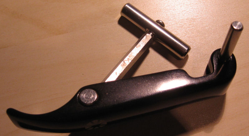

Desafinado1
2452 Messaggi
Inserito il - 14/02/2009 : 14:37:42  Mostra Profilo Invia a Desafinado1 un Messaggio Privato

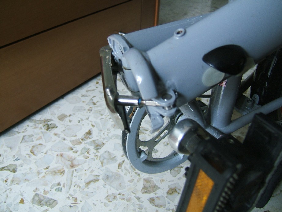

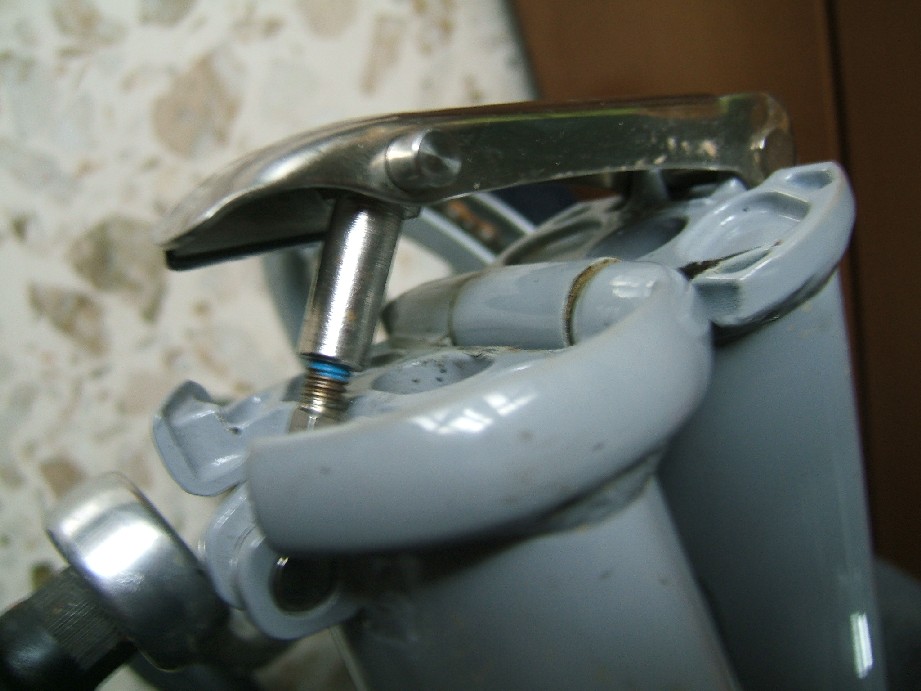

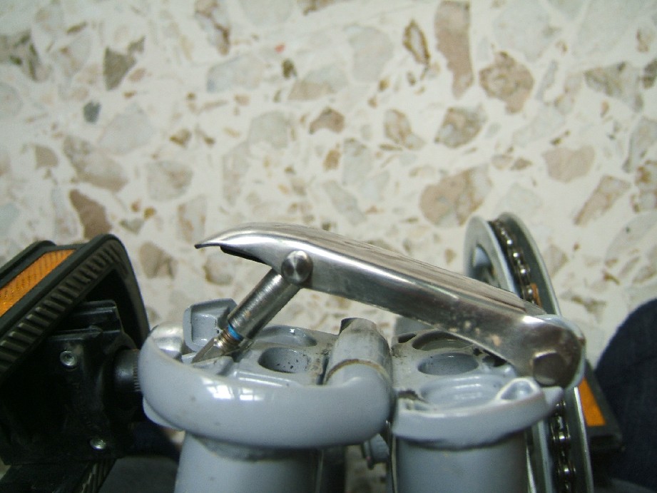

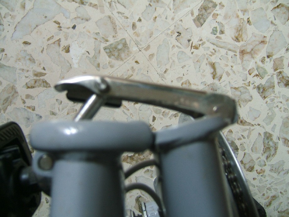

queste sono un paio di foto del gancio della mia speed d7..non molto chiare l'immagine ma spero che possano servire
126,95 KB
147,74 KB

Inserito il - 14/02/2009 : 15:22:25  Mostra Profilo Invia a infanteyes un Messaggio Privato
Grazie Desafinado. Non so se la tua fotocamera lo supporta, ma in molti modelli la funzione di messa a fuoco ravvicinata e' simboleggiata spesso da un "fiore". A seconda dei modelli si ottengono anche immagini piene di oggetti della grandezza di un quadrante di orologio.

Desafinado1
2452 Messaggi
Inserito il - 14/02/2009 : 15:58:57  Mostra Profilo Invia a Desafinado1 un Messaggio Privato
Si..queste dovrebbe andar un pò meglio.
119,72 KB
107,59 KB

Inserito il - 14/02/2009 : 23:14:30  Mostra Profilo Invia a pixbuster un Messaggio Privato
Pinoz ti dico la mia idea
Sul lato B c'è una gola che sembra fatta per ospitare un anello seeger che manterrebbe il perno in posizione impedendole lo sfilamento
A me sembra che si sia semplicemente perso

pixbuster, in effetti anche io penso che manchi qualcosa per fissare il perno, secondo te dove posso trovare l'anello giusto?
Inserito il - 15/02/2009 : 23:19:35  Mostra Profilo Invia a pixbuster un Messaggio Privato
Pinoz prova a fare un giro da qualche meccanico di moto; ma anche le ferramenta con vocazione meccanica e non hobbistica le dovrebbero avere
Ma se hai scritto al venditore te lo potrebbe mandare lui in una busta a costo zero per entrambi

Pix, secondo te basta che porto con me il perno per cercare l'anello?
ghironda
1365 Messaggi
Inserito il - 16/02/2009 : 11:47:42  Mostra Profilo Invia a ghironda un Messaggio Privato
Si.
Piuttosto non ho capito perchè con il perno montato al contrario (ovvero con la testa larga sopra)non riesci a chiudere la bici.
Cosa succede? sbatte qualcosa da qualche parte?

x Ghironda: con il perno montato al contrario (così come era arrivato) la bici non si chiude completamente perchè il perno non si incastra bene

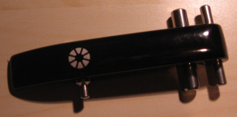

Inserito il - 17/03/2009 : 23:06:53  Mostra Profilo Invia a pinoz un Messaggio Privato
Oggi mi sono arrivate le parti del meccanismo di chiusura che mi avevano promesso ma purtroppo non vanno bene, penso siano di un altro modello. Ho già scritto nuovamente.
Ecco cosa mi è arrivato
