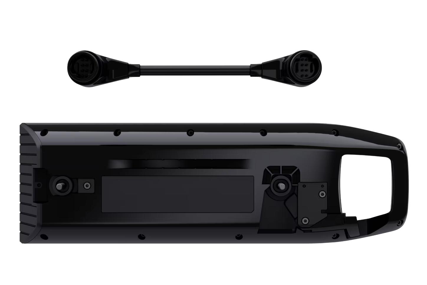

Il mio dubbio riguarda il collegamento: ho visto che quello ufficiale ha un cavo che si connette direttamente alla presa Brose di ricarica, senza alcuna modifica interna o altro. Eccolo qui:
59,39 KB
Ho letto qui sul forum che normalmente per collegare un extender si deve modificare il cavo interno, facendo un parallelo o secco o tramite diodi.
Mi chiedo intanto come possa funzionare quello ufficiale con cavo plug and play? L'extender collegato con il cavo in dotazione diventa una specie di caricatore della batteria principale, ma direttamente in marcia? Oppure?
