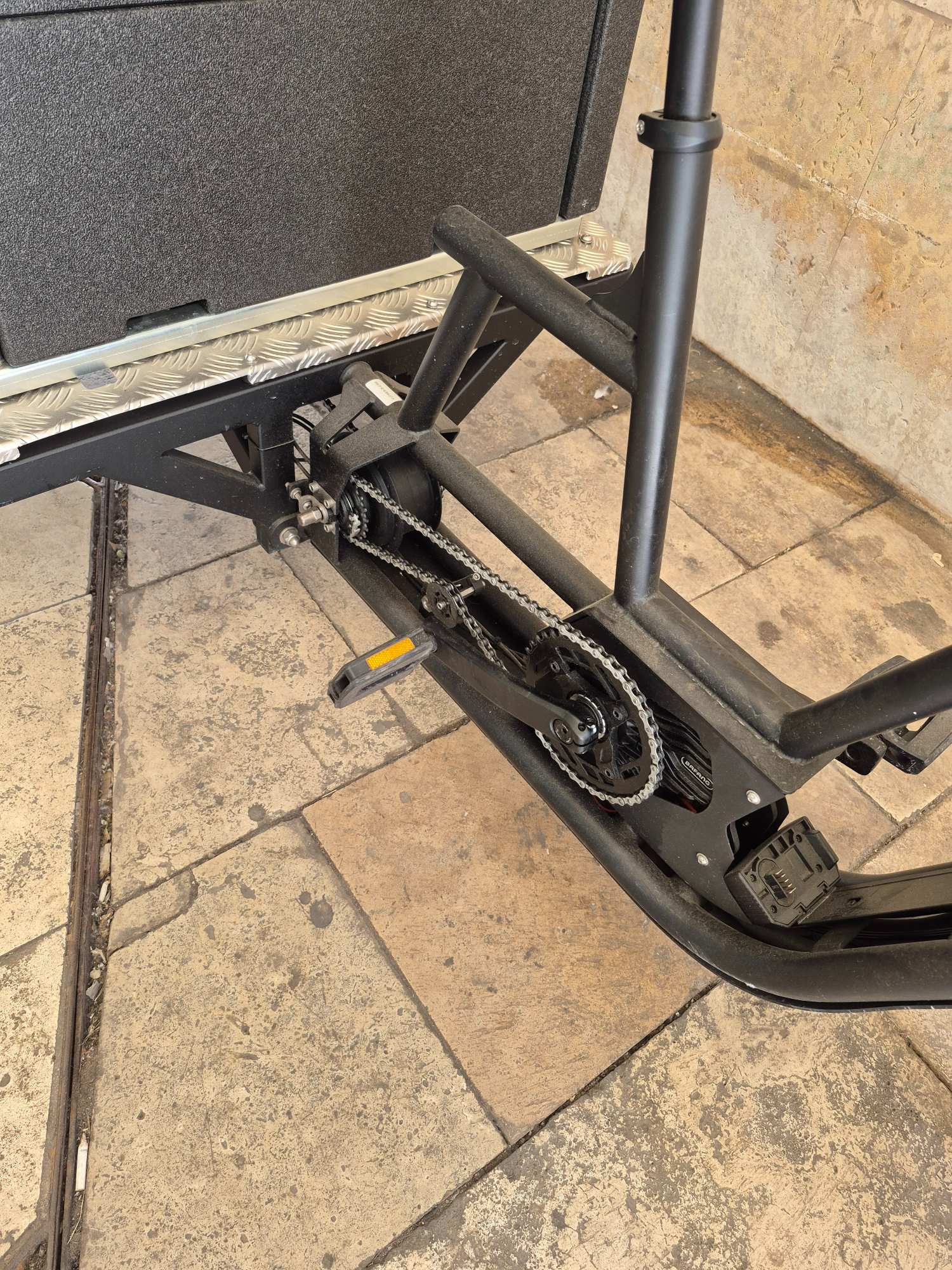

Ciao, ho fatto questa foto a Budapest e secondo me questa cargo bike ha due motori.....voi che dite?

credevo fosse questa della Gepida col bosh, invece no

si sembra che ci sia un barbamotore a supporto di un centrale...o viceversa.. probabilmente nessuno dei 2 motori da solo regge il peso.. soluzione strana comunque..

Direi piuttosto un cambio al mozzo tipo Nuvinci.

Può darsi, ipotesi che non avevo considerato, anche più probabile, vista la stranezza dei 2 motori..

Ha un cambio a variazione continua NuVinci, riceve il movimento dal motore tramite il pignone che si vede in foto e lo trasmette tramite un pignone messo sul lato opposto...

Il motore centrale era un bafang....
