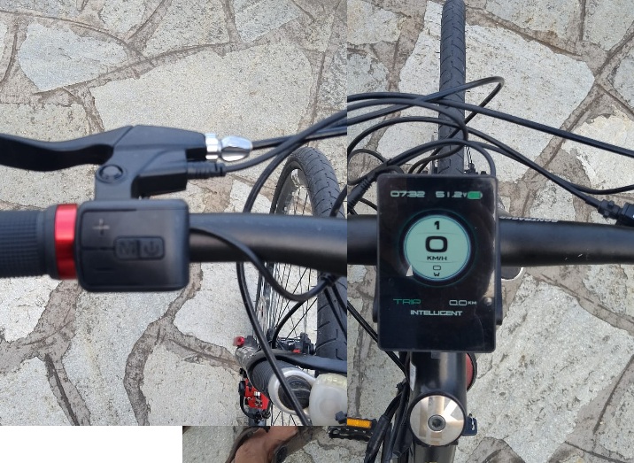

Buongiorno,
La nuova e-bike di mio padre è quasi finita.
Con il nuovo bbs01 750w UART mi è arrivato questo display
188,5 KB
Non ho trovato scritto ne nel sito PSWpower, ne nell'ordine, ne sul display stesso il codice del suddetto. So solo che è UART perchè ha gli spinotti classici.
Questo display ha 9 livelli di assistenza e vorrei portarlo a 5 perchè mio padre si trovava bene così... più regolare l'ora, mettere la misura della ruota giusta.
Non riesco ad accedere a nessun menù. ne col + e - ne col tasto M ne col tasto ON ne con combinazioni e tenere schiacciato per qualche secondo...
Il display ha la presa USB ma penso che sia solo un output da 5w...
Col tasto + accendo e spengo le luci, col tasto - parte la funzione P, col tasto M cambiano le voci in basso, col tasto + e - azzero i valori in quelle voci... in sostanza, i tasti funzionano, è proprio entrare nel menu che non riesco.
Ha di buono che, appena acceso, di default ti da la luce accesa.
Qualcuno sa aiutarmi? Grazie :-)

Purtroppo non ho esperienza di bbs, ne abbiamo montati diversi col mio amico meccanico ma poi sono spariti... Cioè non si sono più fatti vedere i proprietari se non per dire che vanno benissimo Ha provato a tenere + - premuti assieme entro pochi secondi dall'accensione?

Certo che ho provato... si resettano solo le voci tipo ODO TIME MAX SPEED e simili.
Ho chiesto all'intelligenza artificiale e non mi pare ancora in grado di rispondere.
Poi ho inquadrato con la funzione "google ricerca da immagine" e mi ha detto che è un display 860C UART con porta USB...
Poi ho chiesto le istruzioni di questo modello a google e mi ha detto che devo accendere e poi cliccare due volte rapidamente o sul tasto ON o sul tasto i o sul tasto M.
Fatto e sono entrato nel menù.
Grazie comunque :-) buon week end
