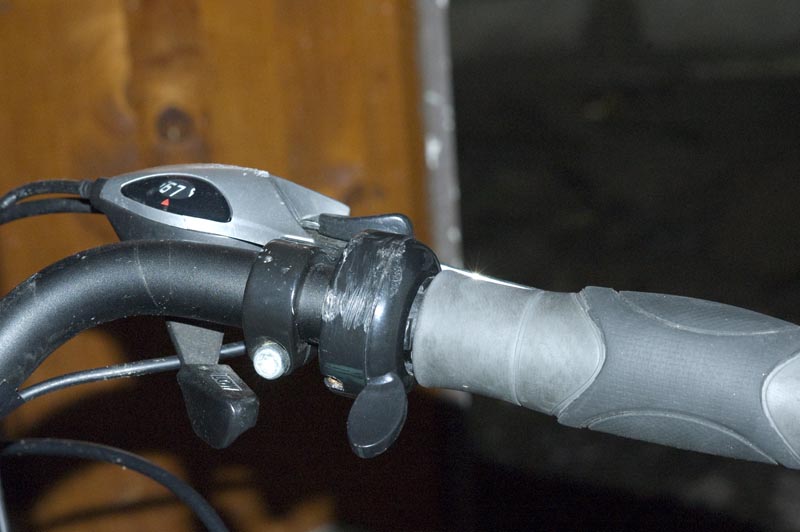

joffa Inserito il - 07/02/2009 : 22:55:40
@manneron: col nuovo carico abbiamo anche i manettini sfusi come ricambi.

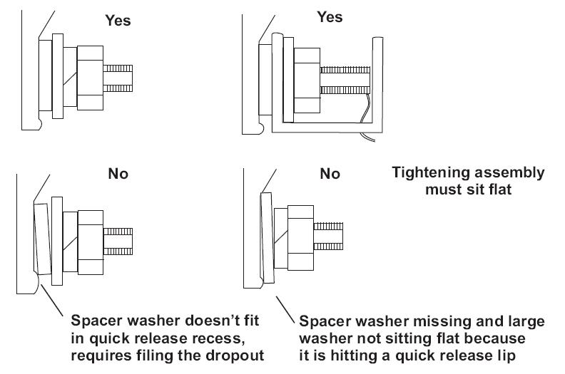

uuuyea Inserito il - 07/02/2009 : 22:16:38
manneron ti devo avvertire che c'è un errore nel montaggio della bulloneria, devi togliere il distanziatore tra dado e rondella anticoppia, il dado deve mordere con la zigrinatura la rondella anticoppia altrimenti si svita. Hai messo anche una rondella fra il motore e la forcella ?
Quella forcella rigida è identica alla mia.

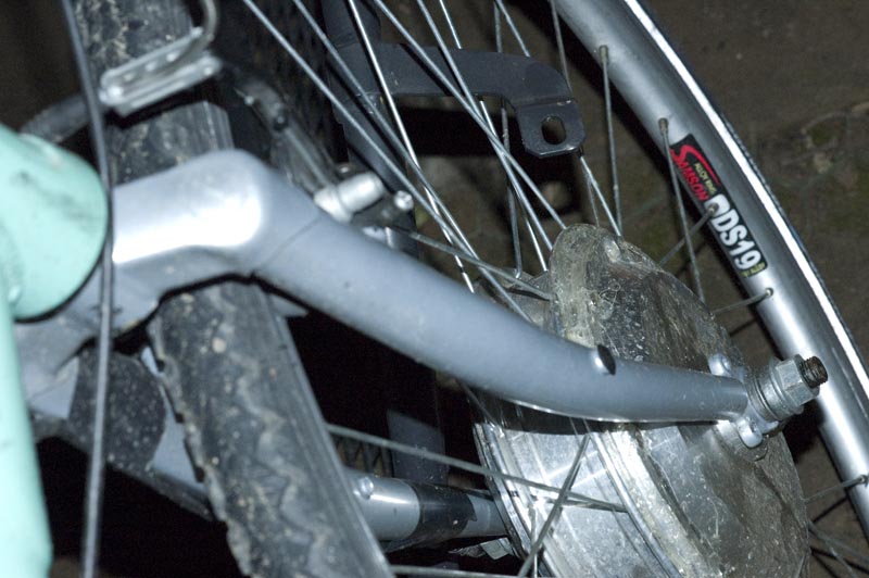

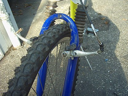

manneron Inserito il - 07/02/2009 : 19:03:43
ho optato per mettere questa qui. solo che devo andarmi a prendere un parafango nuovo, quello vecchio non ci sta più.
ne avrei preferita una più grossa ma pare che questo sia lo standard per l'accciaio.
la bici si comporta bene. sembra molto più stabile rispetto alla amortizzata, sento di più le buche ma non è un problema. molto più reattiva ora. solo che mi cago addosso ad ogni buca perchè ho una discreta paura ora.

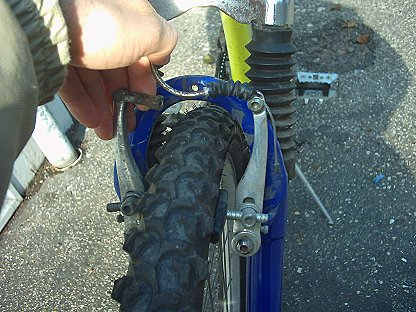

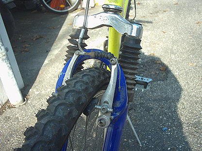

Fabio T Inserito il - 31/12/2008 : 13:59:11
Infattoi i v-brake son freni ad apertura rapida, talvolta però il pirulotto del cavo del freno si incastra nell'alloggiamento sulla punza del freno e ne rende difficile lo smontaggio, lo stesso se il cavo freni è parecchio tirato (poco gioco della leva dei freni per dare intervendo del freno appena si tocca la leva el freno)
gigi35 Inserito il - 31/12/2008 : 13:08:45
manneron ha scritto:
me ne sono accorto quando ho tolto la ruota che non usciva a causa dei pattini e ho dovuto sgonfiarla. anche questa ora sembra una cosa ovvia, lo sanno tutti che bisogna sgonfiare la ruota per toglierla
HENKA ha scritto:
io preferisco "sganciare" i v-brake
ciao manneron mi dispiace per quel che ti e' successo,forse henka si riferisce a quello che faccio vedere nelle foto,io questa cosa l'ho imparata questa estate,ogni volta che caricavo una o due bici in macchina sgonfiavo le ruote anteriori per poterle togliere dalla forcella,mentre spiegavo questa cosa ad uno straniero dell'est che non ha neanche la bici mi ha detto:"Ma non e' piu' facile aprire i freni?" io ho pensato che dato che non e' italiano madrelingua non si spiegasse bene,dopo un po' di discussione ci siamo avvicinati alla bici di uno che conosciamo ed in tre secondi ho scoperto una cosa che non avevo scoperto in 30anni!

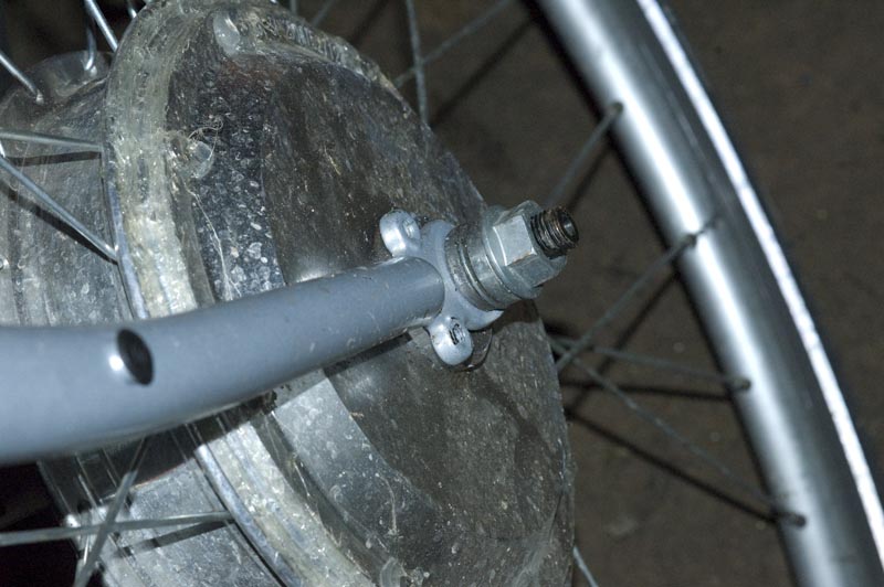

sono andato a cambiare forcella. metto una giant di acciaio non amortizzata con supporto per eventuale portapacchi anteriore. sembra robusta. ha detto che non ha mai visto rotture a quel livello lì.
devo correggere una cosa: non è stato il filo della alimentazione del motore a trattenere la ruota in sede dopo lo sgancio, ma i pattini dei freni. me ne sono accorto quanto ho tolto la ruota che non usciva a causa dei pattini e ho dovuto sgonfiarla. anche questa ora sembra una cosa ovvia, lo sanno tutti che bisogna sgonfiare la ruota per toglierla, ma come al solito bisogna provare per rendersi conto o ci si dimentica. occhio a teorie eccessivamente elaborate. la spiegazione può essere banale. a parer mio è questa e deriva dai post precedenti
la ruota aveva un leggero sbilanciamento, questo causa una leva alternata sui due uncini, prima da una parte e poi dall'altra.uno dei due cede, quindi tutta il peso fa leva sull'altro che ovviamente facilmente fa crack. il problema per me è lo sbilanciamento della ruota e il pessimo metallo probabilmente.

Concordo con Henka: se andate a leggere le istruzioni di montaggio dei kit Nine, si dice di inserire la rondella torque arm tra il mozzo e i forcellini. Essendo costruita in acciaio, e assai larga , distribuisce il carico su una superfice maggiore...

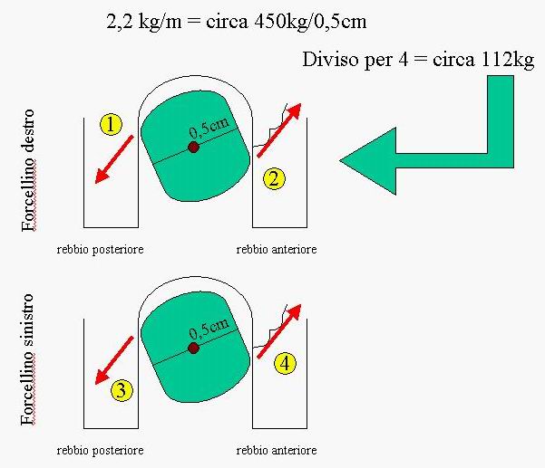

job Inserito il - 29/12/2008 : 16:04:20
non so se può essere utile a chi "ha occhio" ...
Il mio occhio vede solo che i 2 forcellini non sono uguali:
uno ha sezione quadrata e fori per fissare un torquearm, l'altro sembra tradizionale.
6,06 KB
@Gigione: seguendo il tuo discorso... per fare un esempio, nessun motore della serie "4" della crystalyte raggiunge i 22Nm di coppia all'asse che è uguale a 2,2kg/m. Solo supponendo di tenere bloccata la ruota pero' (ecco perche' penso ci voglia un urto o un forte attrito), questi 2,2 kg/m si traducono in una forza trattenuta per lo più (anche i dadi stessi aiutano un poco a tenere fermo il perno) dai forcellini in particolare nei punti di spigolo dell'asse. Questa forza viene trattenuta in 4 punti: 2 forcellini (dx e sx) e 2 rebbi (anteriore e posteriore).
Quindi 2,2kg divisi per 0,005 (raggio dell'asse) / 4 = circa 112kg
Spero di non aver detto una corbelleria, l'idea è questa, che poi si rompano davanti credo sia dovuto alla maggior leva come ha già detto qualcuno. Tutti questi kg pero' se la ruota è libera di girare finiscono alla ruota, non ai forcellini (l'asse si puo' tenere fermo anche con 2 dita). Io penso all'elicottero che per non farlo girare su se stesso basta la piccola elica di coda, ma se qualcosa blocca le pale, chi lo ferma?
Ecco un disegno volutamente esagerato per rendere l'idea:
38,38 KB

Tutti discorsi molto validi sulle forcelle in genere, ma questa rottura sui forcellini anteriori è veramente particolare.
Teniamo presente che sull'avantreno ci va anche parte del peso del ciclista, quindi le forcelle dovrebbero reggere almeno almeno 40kg.
Poi ricordiamoci che la ruota in condizioni normali non pesa sulla forcella, semmai è l'opposto, è la forcella (e tutto cio' che sta sopra) che pesa sulla ruota.
Ho guardato innumerevoli filmati di forcelle rotte su youtube, tutte si spezzano in alto all'altezza della serie sterzo (a volte è questa a cedere). Ho visto qualcuna in carbonio rotta sui bracci, ma nessuna sui forcellini. Il che è logico, in caso di ostacoli (che finiscono sotto la ruota) o per atterraggio da un salto la forza d'urto è lungo l'asse della forcella, dal basso verso l'alto e da davanti verso dietro. Se la direzione della forza è parallela all'asse della forcella difficile che succeda niente, i guai avvengono quando la forza ha un angolo diverso.
Tutto questo mi fa venire in mente un'altra fantasiosa teoria sul danno di manneron: per me tutto potrebbe essere avvenuto all'atterraggio dell'impennata. In particolare se il motore era in accelerazione mentre la ruota era staccata da terra, il forte impatto col terreno avrebbe fatto da repentino rallentamento del motore (direi un blocco per una frazione di secondo) con sviluppo di una forza notevole sul forcellino, sommata a quella altrettanto notevole dell'impatto a terra. E in questo caso più uno va piano e peggio è l'impatto.
Per far capire le forze in gioco quando si atterra violentemente da un'impennata (o salto o scalino): un peso di soli 20kg che cade da mezzo metro su terreno indeformabile se ha un impatto a terra della durata di un centesimo di secondo (pensiamo ad una biglia che rimbalza) subisce una forza contraria di ben 600kg !
E' per questo che nei salti con bici e moto si cerca di ammortizzare il tutto (vedi gomme, raggi,molle ma anche gambe, braccia...), più si allunga la durata dell'impatto più la forza diminuisce. Lo stesso peso di 20kg se facciamo durare l'impatto 3 decimi di secondo subirebbe una forza pari al suo peso.
Non per niente di solito nei libretti d'istruzione la discriminante tra una forcella e l'altra è "puo' o non puo' fare salti".
Da un libretto Marzocchi:
Forcella indicata per il fondo, escursionismo, fuoristrada. Idonea per gare di cross country e
maratone. Non adatta ad usi estremi tipo free style. Da non utilizzare per gare di salto
E poi ho trovato anche questa riga:
La forcella da Lei acquistata è stata progetta secondo la norma ISO TC 149 (Sicurezza per biciclette
utilizzate per uso fuori strada e terreno accidentato
Sarei curioso di sapere cosa è scritto nel libretto delle ZOOM .

job Inserito il - 25/12/2008 : 21:12:38
pixbuster ha scritto:
Outside (che ci legge) mi ha comunicato la sua ipotesi per una possibile causa della rottura:
l'eccessivo serraggio dei dadi di fissaggio che, vista la presenza del motore e il timore che l'asse ruoti, si porta a valori molto alti; Outside confronta lo sforzo che si esercita con una bella chiave esagonale di venti centimetri di braccio con quello di un attacco rapido originariamente montato sulla bici
La sua ipotesi è che l'eccessivo serraggio possa avere danneggiato la fusione (dato che l'alluminio non è così malleabile come il ferro)
eccallallà, ci mancava pure questa che tra l'altro trovo piuttosto credibile, in particolare se stringendo le rondelle fanno leva da qualche parte. Sulle istruzioni dell'ezee dicono di stare attenti che le rondelle non vadano sopra il bordo rialzato:
46,02 KB
Tanti saluti ad Outside, sempre con stima !!!
