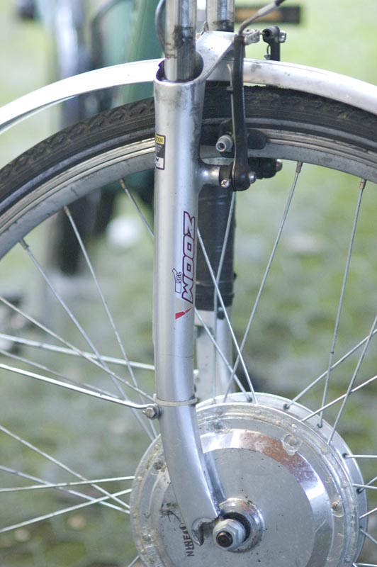

Inserito il - 22/12/2008 : 00:23:15  Mostra Profilo Invia a manneron un Messaggio Privato  Rispondi Quotando
grazie elle. per ora i danni fisici sembrano minimi. credo di stare bene.
questo è quanto riesco a postare per ora.
102,83 KB
96,52 KB

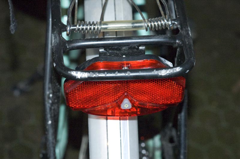

manneron
401 Messaggi
Inserito il - 22/12/2008 : 00:31:33  Mostra Profilo Invia a manneron un Messaggio Privato  Rispondi Quotando
si grazie, mi rincuora. l'altra luce di emergenza posteriore l'ho buttata.
si trattava di un giro breve. avevo pure avvertito che qualcosa non funzionava perfettamente quando ho preso la prima buca, ma ero straconvinto che si trattasse di un allentamento bulloni. pensavo di evitare le buche e tornare tranquillamente a casa, mentre invece stavo andando il manubrio è sprofondato quindi ho cercato di fare un bell'atterraggio di pancia visto che di kaiten manco la possibilità mi è venuta in mente per la rapidità della cosa o per mia incapacità. ci ho messo una mano, cosa che non si deve fare mai e il guanto riporta che me la sarei squarciata completamente. direi che l'abbigliamento ha fatto il massimo.

joffa
3956 Messaggi
Inserito il - 22/12/2008 : 10:31:43  Mostra Profilo Invia a joffa un Messaggio Privato  Rispondi Quotando
L'alluminio ha la brutta tendenza a non avvisare prima del cedimento, mentre l'acciaio si piega e tiene ancora, quindi "avvisa".
I miei timori riguardo ai pesi sull'anteriore con forcelle di alluminio si stanno avverando. Ora, dopo mesi e mesi di centinaia di motori venduti (non solo dal sottoscritto) abbiamo finalmente un esempio riguardo a questo previsto inconveniente che colpisce chi monta il motore su forcelle di lega di alluminio scadente.
Col prossimo carico, fatto prevalentemente di motori tipo REAR, volevamo comunque integrare con qualche FH205 500W FRONT, ma da quello che vedo forse è meglio di no.
SUl nostro sito c'è un bell'articoletto
( http://www.wheelkits.it//index.php?mypage=26, pigiate "invio" dopo aver cliccato il link )riguardante la sicurezza, dove ci spertichiamo a esortarvi di non suttovalutare questo tipo di rischio.
Se, nonostante gli avvertimenti, decidete per l'alluminio,non basta che gli spessori siano grossi. Più importante è il tipo di lega, il materiale. Di leghe di alluminio ce ne sono di diversissimi tipi.
E' chiaro che la Vostra sicurezza è nello Vostre mani, così come quando
decidete di imboccare una pista nera o di lanciarvi in autostrada o di costruirvi una barca e portarci la famiglia in giro per gli oceani.
Ma, per favore, non veniamo fuori con la retorica sulla insicurezza dei kit e della maggior sicurezza delle bici già fatte, perchè non vorrei ricordare esempi di gente che con tali bici non ha perso il motore, ma il sellino sì...(ho i testimoni).
Se vogliamo parlare di sicurezza, o di qualità, sono il primo a mettermi in ballo (e ci mancherebbe...), ma se vogliamo fare dello sciacallaggio strumentalizzando gli incidenti altrui a scopi commerciali allora non ci sto...(vero Bodo?)
Bodo74 ha scritto:
spiace per il triste inconveniente, manneron.... però questo fatto mi convince sempre più che la prudenza nei confronti dei kit non è mai troppa!!
Per manneron, sono contento che non si sia fatto male, nonostante gli sia successa la cosa peggiore che poteva capitargli e lo ringrazio sentitamente per aver postato il tutto.
Se mi dà il permesso, vorrei mettere le foto sul nostro sito. Concordi ?
Che sia da esempio per gli altri.
manneron
401 Messaggi
Inserito il - 22/12/2008 : 11:40:08  Mostra Profilo Invia a manneron un Messaggio Privato  Rispondi Quotando
metti anche questa
87,2 KB
nine continent e lifepo 36V 10A. back in business

7772 Messaggi
Inserito il - 22/12/2008 : 12:39:26  Mostra Profilo Invia a job un Messaggio Privato  Rispondi Quotando
Un momento pero', dall'ultima foto vedo che la forca è una cinese ZOOM e tra l'altro mi pare il modello più a buon mercato.
Queste forcelle si trovano anche a 18 euro ! e non si fa downhill con sta roba.
Anche la mia black-elite (faccio le corna) è in alluminio, ma quella si che è fatta per "saltare". Le forcelle da freeride o downhill devono sopportare carichi pazzeschi e si va giù a rotta di collo per pietraie-salti-buche.
Quindi per me il problema o è della qualità della forcella o al più della mancanza di torq arm, non certo al peso del motore.
Ci andrei piano a demonizzare i motori anteriori o le forcelle in alluminio.

manneron ha scritto:
a parte le varie botte e lussazione alla spalla, ho un problema: è da ieri dopo l'evento che non mi si alza più.
per questo problema di a tua moglie di non preoccuparsi che il ricambio si trova
a parte gli scherzi, effettivamente la forcella è di bassa "lega" e purtroppo bisogna essere un po' esperti per evitare certe fregature, uno dice bianchi, 500€ non è monnezza, ma la forcella invece è da supermercato.
Ti consiglio una buona forcella rigida piuttosto che una scadente ammortizzata. Ci guadagni in quasi tutto.
Ciao e buon recupero

necknecks ha scritto:
Ragazzi, scusate...
Ma la forchetta non si è rotta dal lato opposto a quello dello sforzo del motore? Se me lo confermate allora il motore non c'entra niente...
Non penso che c'entri il verso. La forcella ha uno spazio interno di 10mm e il perno motore è qualcosa di assimilabile ad una sezione quadra, pertanto sia che giri in un senso, sia che giri nell'altro, entrambe la parti del focellino subiscono una spinta. Il più fragile poi si rompe.
ghironda
1365 Messaggi
Inserito il - 22/12/2008 : 15:17:31  Mostra Profilo Invia a ghironda un Messaggio Privato  Rispondi Quotando
Ragazzi, scusate...
Non direi, l'asse tende a "girare" nel senso opposto a quello della ruota, quindi spinge su entrambe i forcellini.
Ma mentre sul forcellino posteriore lo sforzo è applicato in alto, sull'altro forcellino è applicato in basso, amplificato dalla lunghezza del forcellino che fa da braccio.
Difatti si sono spaccati entrambe i forcellini anteriori.
Direi che non c'è dubbio che causa della rottura sia la coppia sviluppata dal motore, applicata per giunta ad un elemento non progettato per resistere a tali sollecitazioni, a prescindere dal prezzo e dalla qualità di realizzazione.
Neanche la peggiore delle forcelle si romperebbe in quella maniera in un uso normale.

Quelli di http://www.ebikes.ca dicono così parlando di motori crystalyte montati su forcelle telescopiche:
Cracking of dropout plate in suspension forks.
We've seen a few instances where front suspension forks have cracked at the dropout, but this happened during or due to improper installation and had nothing to do with the torque or extra weight of the hub motor. In the case below, there was a small fillet on the axle shoulder that caused a spreading action of sorts, and the brittle cast aluminum dropout on this fork cracked in half as the axle nut was fully tightened. In general, forks that have a welded metal plate for the wheel to slide into are much stronger in this regard.
Mi par di capire che loro escludano queste rotture dei forcellini (dropouts) alla coppia del motore, piuttosto invece che a un montaggio scorretto, ma se qualcuno puo' tradurre correttamente che non ho capito bene cosa dicono.
Inserito il - 22/12/2008 : 16:24:59  Mostra Profilo Invia a elle un Messaggio Privato  Rispondi Quotando
confermo: imputano a montaggio scorretto ed escludono peso e coppia
(la traduzione del caso specifico preferirei che la facesse chi è più familiare con la terminologia tecnica)
Inserito il - 22/12/2008 : 17:26:59  Mostra Profilo Invia a jumper un Messaggio Privato  Rispondi Quotando
Nel caso qui sotto , c'era un piccolo raccordo concavo nella spalla dell' asse che ha causato una qualche azione di allargamento, e il fragile forcellino di alluminio ricavato per fusione, si e' rotto in due mentre il dado dell' asse veniva tirato (stretto). In generale le forcelle che hanno una piastra di metallo saldata per far entrare la ruota (cioe' hanno il forcellino lavorato a macchina e saldato invece che ricavato solo da fusione) sono molto piu' forti a questo riguardo
Direi che il tipo di rottura e' diverso , infatti qui e' saltato l'altra meta' del forcellino, quella anteriore (anche se dalle foto non si vede bene).
Rimane validissima la considerazione sui forcellini con piastre di rinforzo o comunque ricavati a macchina dal pieno

(riguardo alle rondelle-anticoppia: non è che hanno solo la funzione di evitare la rotazione dell'asse motore in caso di allentamento del fissaggio, per evitare che il cavo di alimentazione si aggrovigli facendo corto circuito ? Non credo che servano a scaricare la coppia sui forcellini: mi sembrano troppo deboluccie)
36682 Messaggi
Inserito il - 22/12/2008 : 23:25:55  Mostra Profilo Invia a Barba 49 un Messaggio Privato  Rispondi Quotando
La coppia del motore dovrebbe scaricarsi sulla forcella attraverso il serraggio dei forcellini tra cuscinetto mozzo e rondella-dado ext, ma mentre il dado destro tende ad aumentare il serraggio durante le accelerazioni, il sinistro tende ad allentarsi, e questo fa lavorare i l torque arm. Mi pare anche di vedere dalla foto N°2 che il torque arm non lavorava, visto che la rondella liscia sta a contatto con la forcella: a destra (foto N°1) sono invece disposte correttamente... Il torque arm sinistro, montato cosi, non ha mai lavorato.
Inserito il - 22/12/2008 : 23:39:09  Mostra Profilo Invia a elle un Messaggio Privato  Rispondi Quotando
che occhio barba! non ce ne eravamo accorti
questo in parte darebbe credito alla teoria dei canadesi, che cioè le rotture avvengono per montaggi impropri, no? la dubbia qualità della forcella potrebbe aver fatto il resto
(jumper, grazie della traduzione: è un'altra cosa quando a tradurre è chi capisce perfettamente il discorso)

ehm... tra l'altro anche la singola rondella montata giusta non prende granchè... io lo ho montato uguale su una forcella zoom leggermente + seria (ha anche la regolazione del precarico), mi sa che "INGABBIERò" i forcellini con dei torque arms che abbracciano gli steli. così i forcellini dovrebbero essere al sicuro... il resto della forca non so!
p.s. la mia forcella oscilla visibilmente verso avanti quando il motore tira, ancor di + se sono sullo sconnesso! (oscillava anche da muscolare ma moooolto meno)

Vorrei chiedere a Manneron se l'asse del motore entrava correttamente fino in fondo all'alloggiamento nella forcella o rimaneva staccato sul fondo di qualche millimetro. Credo che la rottura possa essere stata determinata da più fattori (vibrazioni dovute al terreno, sforzo del motore etc.) Per il discorso della torsione delle torque arms la cosa non mi torna tanto in quanto si è spezzato anche il forcellino che aveva il torque arm montato male, quindi posso invece pensare maggiormente a una forcella scadente di suo.
Torque Arms come quelli della foto (quelli originali del Nine per intenderci) montati in su non mi paiono molto utili, avrebbero la medesima funzione del perno del motore calzato a pennello nel forcellino. Sono invece sicuramente utili quelli lunghi a tipo chiave fissata alla forcella, ma possono aiutare se ben costruiti a scaricare meglio tutte le forze e non solo la rotazione.

si ma non so se poi si sia mosso. la forcella di merda sembra il mio candidato. prima è saltato uno dei due poi l'altro. me ne sono accorto da una vibrazione strana che ho attribuito ad allentamento dei bulloni quindi se non facevo il ganzo alzando la ruota sarei riuscito a tornare a casa e stringerli come pensavo. queste le mie previsioni, tornare a casa evitando le buche e verificare.
fare un lavoro perfetto con questo materiale è impossibile o richiede un esperto con attrezzi adeguati. quindi forcella di acciaio non amortizzata e lavoro imperfetto, meglio di forcella di alluminio e lavoro perfetto. direi che la soluzione è questa, torque o non torque, non mi frega nulla dove scarica, quel pezzo lì non si deve rompere. la rondella con la linguetta a parer mio fa leva sulle punte degli uncini dell'inserimento, vale a dire leva sul punto più debole alla massima distranza possibile dal fulcro. quindi per me sforza anche di più. opinione mia. poi compro un giubbotto da moto. e la sicurezza è salva. spalla operativa al 20%, membro funzionante al 90%, gamba sx operativa 70%, collo 80%, orgoglio 30%.

Dici che questa cosa sia pericolosa? L'asse deve toccare assolutamente il fondo dei forcellini? non puo' stare sollevato neanche di qualche decimo di millimetro?
Diciamo che se ci fosse stato un torque arm quel pezzo li molto probabilmente non si sarebbe rotto, quindi sapere dove si scarica la coppia del motore magari non salva la vita ma di certo aiuta
I forcellini anteriori di una bici muscolare non sono pensati per resistere a quel tipo di sollecitazione (anche se quelli forgiati possono fare questo ed altro) quindi dovrebbe essere nostra cura assicurasi che l'assemblaggio dia suffienti margini di sicurezza.
Basta prendere esempio dai vecchi freni a tamburo per bici: in quei casi c'è sempre un braccio che deve essere collegato allo stelo della forcella per scaricare la coppia della frenata (che può essere più immediata e violenta di quella causata dall'accelerazione del motore).
Se dipendesse soltanto dalla tipologia (ammortizzata) e dal materiale, allora non dovrebbero esistere neanche bici ammortizzate coi freni a disco!
