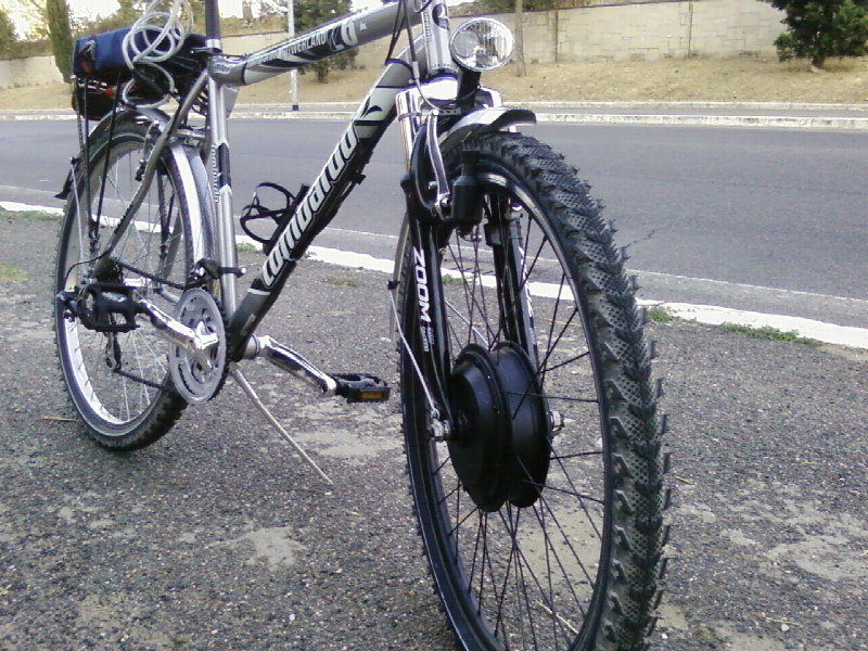

Inserito il - 16/02/2009 : 12:25:58  Mostra Profilo  Visita l'Homepage di blindo7 Invia a blindo7 un Messaggio Privato  Rispondi Quotando
Occhio!Anche io ho una zoom,però con il 36 V dadi ben stretti non mi sento così in pericolo,potrebbe anche essersi frantumata una forcella con bolla d'aria in fusione!spero
dadi ben stretti un accidente se ti si frantumano gli uncini: ben stretti per frantumarli meglio? tieni presente anche la pressione laterale dei dadi, l'alluminio è rigido e ... crack! dadi stretti ok, ma sull'acciaio.

Inserito il - 17/02/2009 : 09:47:12  Mostra Profilo  Visita l'Homepage di blindo7 Invia a blindo7 un Messaggio Privato  Rispondi Quotando
Speriamo bene,io ho rivisto le foto della tua zoom ad occhio è diversa dalla mia,non so il materiale

joffa ha scritto:
stiamo facendo dei torque arms in inox e con braccetto lungo che si abbraccaino alla forcella e sono in grado di reggere sia la coppia del motore sia tutta la bici col pilota, in caso di eventuale rottura delle forcelle di m***a.
Ottimo, ottimo!!! Questo va fatto!!! Il torque moolto più lungo che si aggrappa alla forcella!! Bravi!
Sarebbe meglio venderlo già col kit.
Antonio
uuuyea
2051 Messaggi
Inserito il - 18/02/2009 : 11:14:20  Mostra Profilo Invia a uuuyea un Messaggio Privato  Rispondi Quotando
grande avete seguito il mio consiglio! Bravi le prendo anche io non appena arrivano per stare ancora piu sicuro
36682 Messaggi
Inserito il - 18/02/2009 : 17:23:06  Mostra Profilo Invia a Barba 49 un Messaggio Privato  Rispondi Quotando
Grande Joffa, una idea risolutiva... resto in attesa!
joffa
3956 Messaggi
Inserito il - 18/02/2009 : 17:24:36  Mostra Profilo Invia a joffa un Messaggio Privato  Rispondi Quotando
Saranno di serie in ogni kit.
