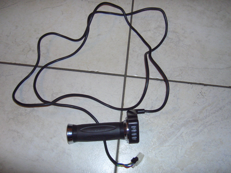

oloturia Inserito il - 01/06/2008 : 22:47:52
effettivamente mi sono dimenticato di postare le foto della manopola e dei freni, eccoli
249,45 KB
457,47 KB
icnus Inserito il - 01/06/2008 : 17:38:47
Ciao Oloturia ,non ti preouccupare non cambia nulla nel montaggio,basta far coincidere i colori dei fili con i loro rispettivi connettori come da schema che Wilfred ti avrà sicuramente dato.
Per quanto riguarda il montaggio della ruota il cavo deve stare alla sinistra dell'hub e del ciclista.Il terzo filo lo puoi utilizzare per inserire un interruttore.
Quindi niente accelleratore, nemmeno a manopola? I freni non li vedo,pure questi un opzional?Un tempo il tedesco ci metteva pure le borse per le batterie!!!Ora però mi pare vada un pò troppo al risparmio.
