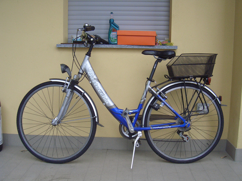

chiedo un parere,
vorrei elettrificare questa bici con un kit, cosa ne pensate?
andrebbe bene il continent, pensavo al litio dietro perchè le piombo piazzato così in alto ho paura che incidano sulla guidabilità.
e se montassi una batteria la piombo piccola, da ricaricare ogni giorno?
Grazie per il vostro aiuto

Inserito il - 21/04/2008 : 17:17:23  Mostra Profilo Invia a elle un Messaggio Privato  Rispondi Quotando
ciao oloturia, benvenuto
se vuoi il nine devi verificare la forcella... è di alluminio? e quali sono le misure interne (a norma del tutorial di outside)?
per la batteria devi definire anzitutto l'autonomia che ti serve, poi si capisce dove piazzarle e quali
anche un'indicazione del tipo di percorso aiuterebbe a capire quale motore e alimentazione sono più adatti alle tue esigenze

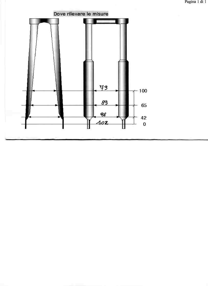

Inserito il - 22/04/2008 : 18:34:29  Mostra Profilo Invia a oloturia un Messaggio Privato  Rispondi Quotando

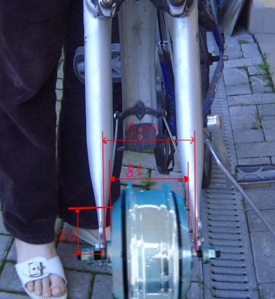

ecco le misure della forcella
24,64 KB
può andare per il nine?

Inserito il - 22/04/2008 : 19:40:00  Mostra Profilo Invia a elle un Messaggio Privato  Rispondi Quotando
mi sembra che la forcella vada a meraviglia, i vincoli erano appunto min 100mm al perno e 85 alla seconda quota (quella a 65mm dal perno)... ma data l'assenza di outside qualcuno può confermare che ricordo bene?

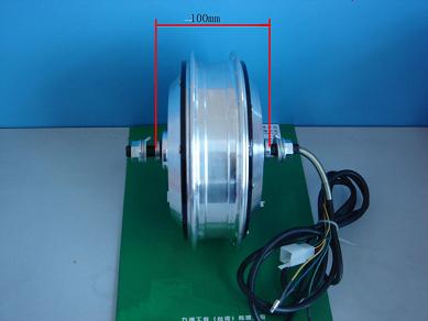

Questo è il modello FH154, quello che và da 150 a 350 Watts secondo la batteria:

Inserito il - 22/04/2008 : 23:18:45  Mostra Profilo Invia a elle un Messaggio Privato  Rispondi Quotando
eh... ma la questione se non sbaglio è l'altra quota, quella che sulla forcella di oloturia è di 89mm: mi sembra che lo schema di outside richiedesse una misura non minore di 85mm - in questo caso la sua forcella, per di più d'acciaio, sembra fatta apposta, ma volevo essere appunto certo di ricordare bene quel requisito
joffa
3956 Messaggi
Inserito il - 22/04/2008 : 23:21:49  Mostra Profilo Invia a joffa un Messaggio Privato  Rispondi Quotando
Sì, anch'io ricordo 80 o 85. La foto qua sopra l'ho presa dal sito nine continent, perchè sto aspettando la merce e non ho niente !

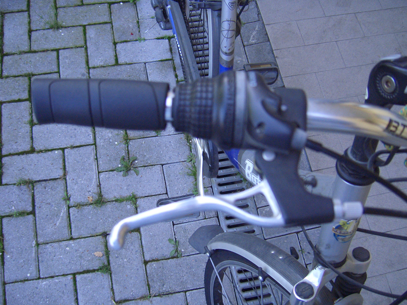

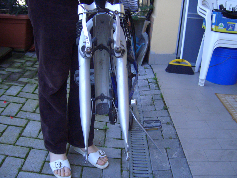

Inserito il - 24/04/2008 : 16:12:40  Mostra Profilo Invia a oloturia un Messaggio Privato  Rispondi Quotando
ecco la forcella
558,76 KB

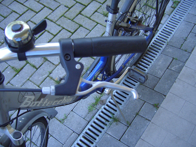

e le manopole
619,75 KB
592,86 KB
allora cosa dite posso comperare il nine?

Inserito il - 25/04/2008 : 09:13:13  Mostra Profilo Invia a dido un Messaggio Privato  Rispondi Quotando
ciao oloturia,da queste misure potrai capire se il nine entra nella tua forcella.

Inserito il - 25/04/2008 : 10:31:42  Mostra Profilo Invia a elle un Messaggio Privato  Rispondi Quotando
ottimo dido!
allora hai la conferma che ti serviva oloturia - per la manopola naturalmente dovrai montare l'acceleratore su quella senza cambio
solo uno scrupolo, per il montaggio: che la forcella è d'acciaio lo hai verificato con una calamita? da qualche parte se no proprio dido aveva postato un'immagine dei suoi "torque arms" (dovremmo decidere per una traduzione italiana)
per le batterie, se scegli il piombo (dato il tuo percorso puoi tenerti relativamente leggero anche così), pix o mazott possono darti dei buoni consigli

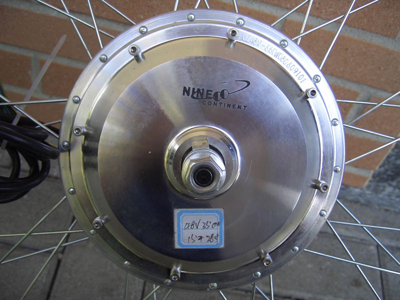

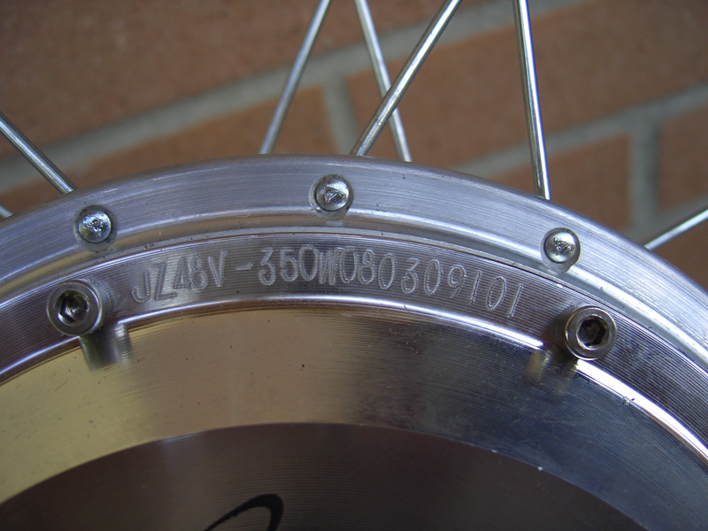

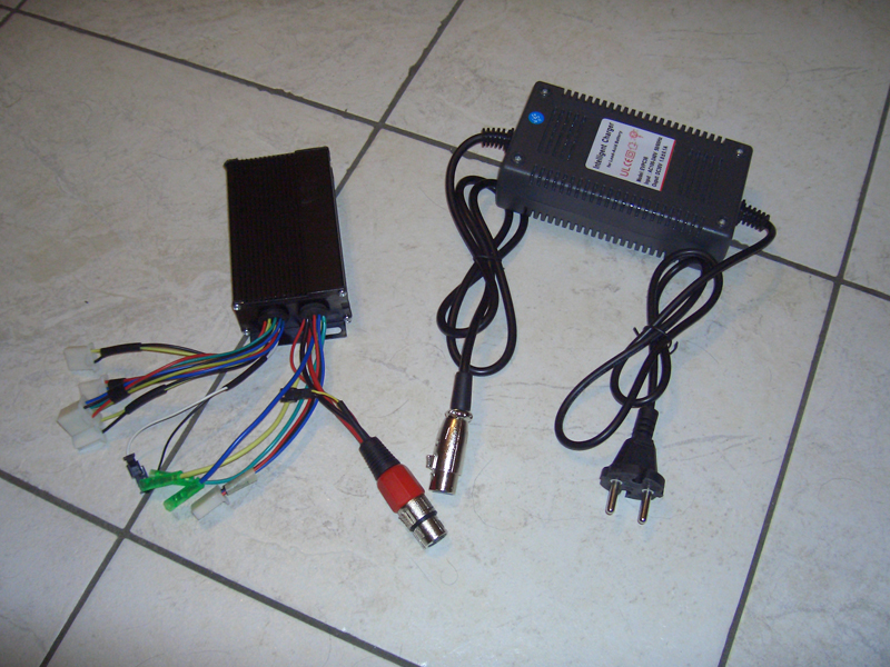

Inserito il - 31/05/2008 : 09:45:31  Mostra Profilo Invia a oloturia un Messaggio Privato  Rispondi Quotando

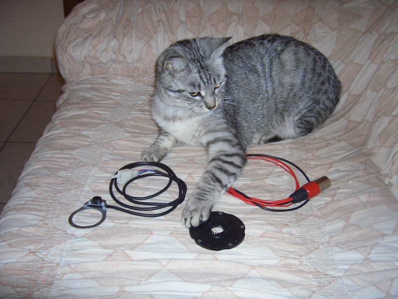

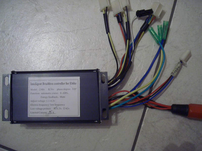

arrivato il nine dal tedesco solo che...
è a 48 volt e non 36 come avevo chiesto.
mi consigliate di montarlo? reggerà la forcella? sono 6 kg e poi non mi sembra legale, forse è meglio che glielo rimando indietro!
cosa dite?
Inserito il - 31/05/2008 : 13:06:52  Mostra Profilo Invia a elle un Messaggio Privato  Rispondi Quotando

ciao Elle!
ecco le immagini, c'è tutto?
cosa dici del motore? ciao
436,04 KB
405,57 KB
479,99 KB
477,67 KB
555,43 KB
Inserito il - 31/05/2008 : 13:47:57  Mostra Profilo Invia a elle un Messaggio Privato  Rispondi Quotando
bel gatto
allora no, la situazione è al contrario: hai il controller da 36V e il motore marchiato 48V/350W... quindi alla fine avresti il motore che vuoi, cioè il 36V/250W classico nine... se non fosse che non capisco bene la limitazione (a mano) del controller a 15A, che è un po' bassa, e la scritta sul motore che agli occhi di un vigile lo "denuncia" come illegale sebbene sia legale!
dido
438 Messaggi
Inserito il - 31/05/2008 : 14:07:23  Mostra Profilo Invia a dido un Messaggio Privato  Rispondi Quotando
Secondo me non è legale,difatti è marcato 350W.Comunque qualcosa non quadra,Il tuo è un JZ 48V-350W mentre quello di lfede è un FH154 con stampigliato 48V 250Watt.
lfede scrive
Mi è arrivato il kit nine ordinato a ASVEA ed è FH154, ha uno stampino con scritto FH154 è spesso all'incirca 8 cm sull'alluminio del mozzo è stampato 48V 250Watt e sul controller c'e' scritto 48V e 15Amp.
Trovo strano quei 250Watt ma fino a che non riuscirò a montarlo non lo saprò mai.

grazie elle,
allora posso cominciare a lavorarci sù!,
sotto stretto controllo della mia "gatta" che si chiama Zula,
visto che bella!
per la scritta troverò una soluzione, devo avere dei punzoni da qualche parte!
per dido, anch'io sono incuriosito dalla marchiatura diversa, modelli(Nine)diversi ecc,
oltretutto, qui sopra,
joffa aveva citato un motore diverso,nella fattispecie:
"FH 154" "che va da 150 a 350 watt secondo la batteria"
ma non dipende dalla centralina l'erogazione della potenza?
boh, vediamo cosa ci salta fuori!
oloturia
96 Messaggi

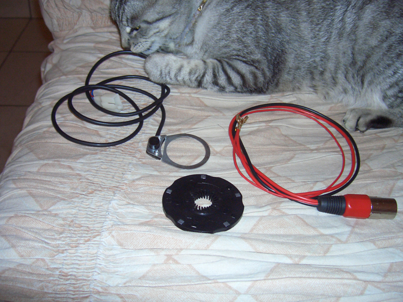

Inserito il - 31/05/2008 : 14:50:58  Mostra Profilo Invia a oloturia un Messaggio Privato  Rispondi Quotando
...ma il "trimmer" di cui si parla, quello che regola l'erogazione al pas, io non lo vedo!
vienko
41 Messaggi
Inserito il - 31/05/2008 : 15:16:11  Mostra Profilo Invia a vienko un Messaggio Privato  Rispondi Quotando
mi pare d'aver capito da joffa che nella versione a 48V il trimmer non c'è (si parlava di partenza "soft")
picusbox
844 Messaggi
Inserito il - 31/05/2008 : 15:20:28  Mostra Profilo Invia a picusbox un Messaggio Privato  Rispondi Quotando
Infatti il PAS che ho io ha una scatoletta tra il trasduttore e lo spinotto, con vitina del trimmer.
Sul tuo non la vedo, quindi direi che ne sei sprovvisto.
Ora hai un motore dichiarato 48V, una centralina 36V, il PAS senza trimmer. Il tedesco secondo me vende quello che ha in casa indipendentemente dalle richieste o dalle aspettative, io questi venditori confusionari li farei tornare al loro mestiere precedente
