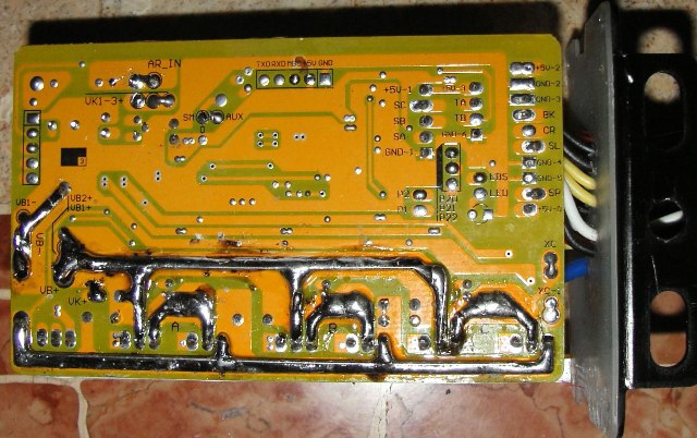

tittopower Inserito il - 07/07/2010 : 23:27:44
alex_audi ha scritto:
La mia è diversa ancora da quella di fabian ha il bk vicino al ground 2 in mezzo alla centralina:
secondo voi posso rigenerare?
Se non altro siccome nel BK non hai i freni collegati è probabile che funzioni.
alex_audi Inserito il - 07/07/2010 : 23:09:30

pardus Inserito il - 07/07/2010 : 16:47:25
fabianix ha scritto:
ho provato anch'io a fare il ponte ma la frenata non si attiva. Oltretutto sembra che la centralina abbia uno schema diverso, comunque fatto il ponte e montata la centralina non parte neanche il motore e frenando con i microswitch non si sente nulla, scorre come prima.
Ma dovrebbe funzionare anche con il PAS o funzia solo con il manettino?
87,1 KB
Dalla foto vedo che la tua centralina è uguale alla mia: impossibile attivare la regen collegando BK a massa; infatti puoi notare che al punto BK sono saldati i due cavi gialli delle leve freni e se colleghi BK a massa è come se tieni costantamente tirate le leve freni e il motore non parte più.
Per questo modello di centralina deve esserci un altro modo di attivare la regen, ma finora nessuno è riuscito a trovarlo.

fabianix Inserito il - 13/01/2010 : 16:48:03
anch'io sto cercando sto datasheet che non si trova...
@jonathan: per il momento mi accontenterei del solo freno motore, per la regen vedrò più in là
stasera faccio altre prove, ho il sospetto che il GND3 o GND4 non siano "conduttori" (anche se seguendo il corso delle piste sembrerebbe di si)
giman Inserito il - 13/01/2010 : 16:37:41
le piazzole p1 p2 p3,guardando il circuito stampato sembra che siano i collegamenti alle fasi motore.
Jonathan Inserito il - 13/01/2010 : 16:13:57
Domanda:
Qualcuno sa a che cosa servono quelle piazzole sulla scheda della centralina denominate con P1 P2 P3??
Sembrerebbero delle ulteriori abilitazioni per qualcosa (tipo x1 x2 e x3...)...
Bisognerebbe avere il datasheet del chip infineon per capirci qualcosa in più.....è da un pò che lo cerco in rete....ma nulla!
Qualcuno ha qualcosa??

fabianix Inserito il - 13/01/2010 : 11:25:24
JamesTKirk74 ha scritto:
@fabianix non so se e' il tuo caso. La regen funziona solo se la tensione della batteria e' minore di 60 v.
Per variare questa limitazione devi mettere una resistenza da 850 ohm circa in parallelo alla r12, ma cosi' facendo ti varia anche la tensione di cut off, che va riprogrammata alzandola del 33% con l'apposito programma.
Inoltre c'e' un parametro modificabile che determina quanto rigenera, quindi quanto frena
grazie james per la risposta, sto andando in para..
la centralina che sto usando è una nine 4° gen ed ha il cutoff a circa 20V (trattasi di una 24V)..
quello che non mi è chiaro è che con il ponticello BK su GND il motore non parte neanche, provo a pedalare per attivare il sensore pas ma non succede nulla..se rimuovo il ponticello tutto funziona come prima..
siccome è la bici di un conoscente al quale sto facendo il favore di montargliela perchè dice che non è capace allora volevo fare in fretta ed evitare tutta la trafila della riprogrammazione

JamesTKirk74 Inserito il - 12/01/2010 : 19:45:08

fabianix Inserito il - 12/01/2010 : 10:33:47
87,1 KB
