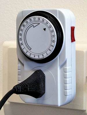

pixbuster Inserito il - 13/03/2008 : 00:19:09
Ahahaha quando si smontano questi cosi ci si deve preparare a una pioggia di ingranaggini che vanno dappertutto .... ma con pazienza ...
La modifica è stata semplicemente spostare il filo dell'alimentazione del motore che fa girare il quadrante dopo il contatto interno, così quando il suddetto contatto si apre, ferma anche il motorino
Poi per far ripartire il tutto devo girare il quadrante fino a far chiudere di nuovo l'interruttore
cosmos Inserito il - 13/03/2008 : 00:08:07
Pix :
Ahaahah Cosmos ho preso lì solo la foto : quello che uso io è leggermente diverso e l'ho modificato internamente in modo che dopo le 8 ore di carica si fermi e non riaccenda più il giorno dopo
????? E come hai fatto ?????
Ne sto utilizzando uno vecchio di almeno vent'anni che funziona ancora bene ma non ho mai pensato di smontarlo nemmeno per vedere come è fatto. ....
job Inserito il - 12/03/2008 : 23:29:41
Io invece ho proprio quello lì e l'ho comprato a cifra irrisoria all'emmezeta, solo che io l'avevo preso proprio perche' attivasse un deumidifcatore ogni giorno di mattina, invece adesso si blocca dopo 8 ore e non riparte più (si sono consumati dei dentini)...
Pix sei venuto di notte a modificare anche il mio?
pixbuster Inserito il - 12/03/2008 : 21:23:58
cosmos Inserito il - 12/03/2008 : 12:24:48
Pix :
Di solito i caricabatterie si staccano da soli, ma c'è un piccolo rischio a lasciarli inseriti a lungo (escluso alle primissime ricariche in cui di solito va proprio fatto)
Esiste sempre la possibilità di un guasto con conseguenti surriscaldamenti e possibilità anche di incendio
(tanto per dirne una nell'azienda di un mio amico un caricabatterie di un carrello a forche ha causato un incendio dopo appena due-tre ore di ricarica)
Quello che consiglio io, se si lascia la bici in carica in un posto non controllabile direttamente, è di dotarsi di uno di quelli orologi-timer e programmarli per rimanere accesi un paio di ore più del tempo di ricarica
Con questi orologi però bisogna ricordarsi il giorno dopo di spegnere tutto altrimenti riavviano il caricabatterie ogni sera
22,45 KB
E' lo stesso sistema che uso io.
Il timer nella foto è lo stesso che comprai all'Ikea un annetto fa, 2 pezzi a 5 euro, Pix l'hai preso anche tu lì ?
mazott Inserito il - 12/03/2008 : 00:55:57
Si', anche se questo sistema, chiaramente, non e' alternativo alla sorveglianza. E' anche vero che non ho mai visto finora, in una quarantina di ricariche, il pack scomporsi minimammente, ne' scaldare in modo anche solo avvertibile, in ogni situazione di uso o di ricarica.
