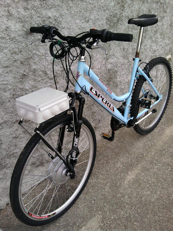

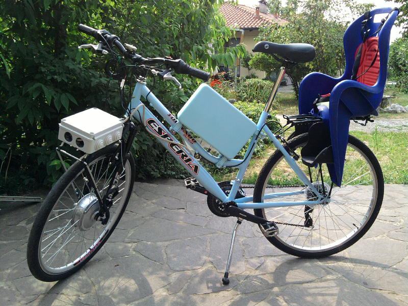

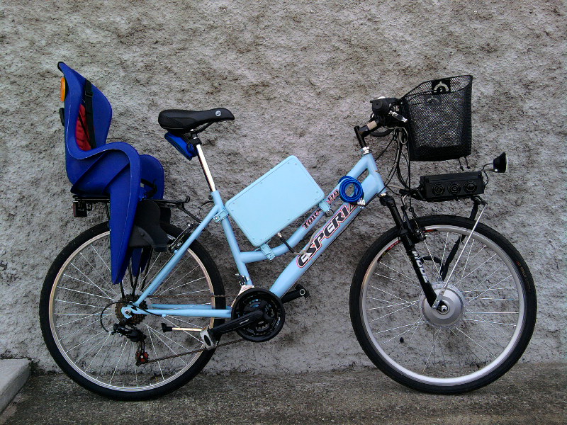

alebestiale Inserito il - 11/08/2010 : 18:45:59

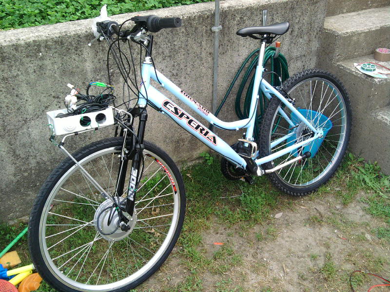

Ecco fatto ho provato i consumi
chiaramente dipende da quanto si aiuta pedalando,
pianura sui 15 km/h 2- 2,5A a 18 Km/h 1,5A
Salita 8o9% 4,5 5,5A
nel tratto al 18% ho toccato gli 8A
ecco il dato che aspettavate,
i consumi scendono fino a quando si è a 25km/h,poi si azzerano e a 28Km/h la corrente si inverte e va verso le batterie ....ricaricandole !!!!
purtroppo non c'è una limitazione e la corrente sale a 2o 3 A e ciò è comunque deleterio,ora per l'uso che ne faccio io cioè velocità tartaruga non è necessario ,ma si potrebbe deviare manualmente il filo e farlo passare in un circuito limitatore ,magari anche solo una resistenza,per ricaricare le batterie senza scassarle
infine ecco la foto FINALE della bici ,JOFFA mettimi questa sul sito
230,31 KB

alebestiale Inserito il - 07/08/2010 : 21:19:42
Ho il peso 32,7kg
dunque peso 67,il figlio 22 poi ci sarebbe la cartella...
siamo sui 125 kg
salita al 18% da seduto,sono soddisfatto!!

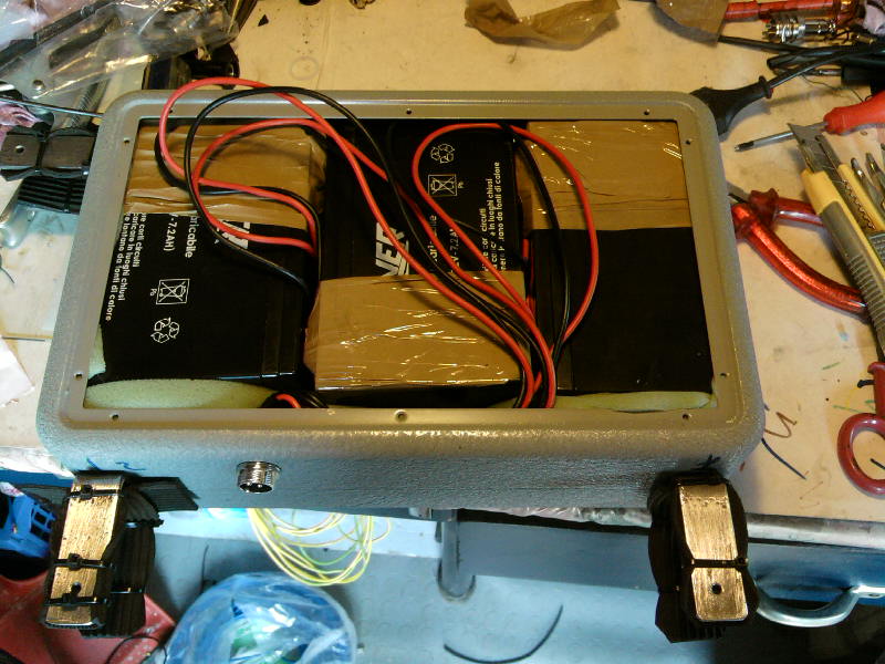

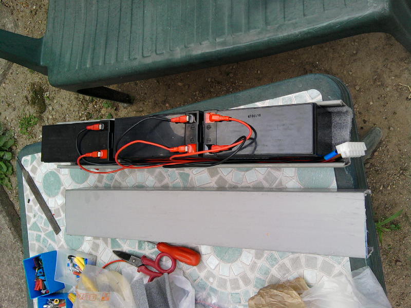

alebestiale Inserito il - 17/07/2010 : 14:25:33
I lavori proseguono
ecco per le batterie come faccio:
soluzione simile a quella propostami da gigi35
56,16 KB
56,54 KB
96,15 KB
eccola posizionata
177,42 KB
all'estetica ci pensiamo un'altro giorno
domanda : avendo batterie da 7.2Ah che fusibile ci metto?? 10A??
sembra che le batterie da 10 Ah abbiano le stesse dimensioni quindi un domani........

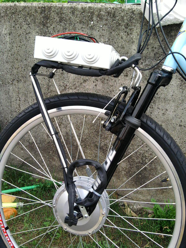

La foto del motore non rende giustizia al lavoro che ho fatto per impermealizzarlo, tra guaine e termorestringenti dovrebbe bastare!?
evviva la foto è la n°51 poi cambiala quando faccio quella definitiva

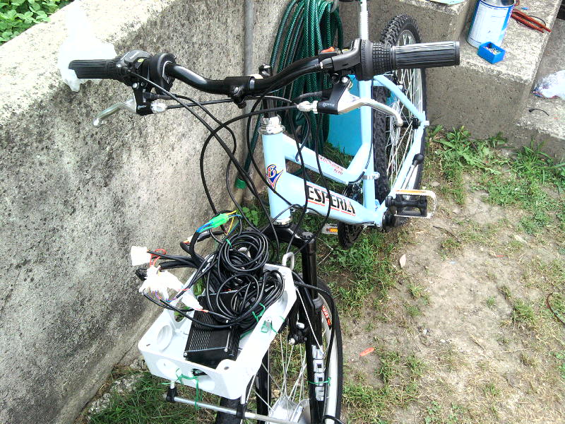

pardus Inserito il - 15/07/2010 : 07:16:32
151,11 KB
Il cavo del motore deve uscire dal basso altrimenti entra acqua nel motore; ruotalo di 180 gradi.

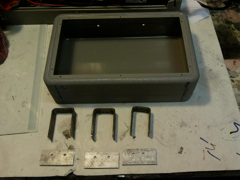

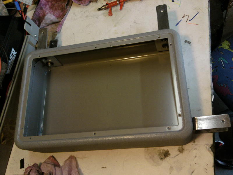

alebestiale Inserito il - 14/07/2010 : 22:58:32
Le batterie le metto sul centro del telaio che si agganciano al tubo obliquo e a quello verticale.
le metto in una scatola di metallo recuperata ..udite udite...
da un corso radio della scuola radioelettra degli anni 60'
poi vedrò di verniciarla di azzurrino
è perchè è ancora nuova (la bici) che ci stò attento tra un mese sarà tutta graffiata a geroglifici
girando nei faidatè e supermercati si trovano quelle valigette di plastica per minuterie che a trovarla di dimensioni giuste va bene per mettere le batterie è un idea.....
gigi35 Inserito il - 14/07/2010 : 20:36:32
valuta anche di montare l'ultima batteria a destra nella foto sopra quella di mezzo o a metà tra la prima e la seconda per estetica e per concentrazione dei pesi più vicina al centro della bici,anche se rimane fuori dalla canalina con dello scotch di quello robusto non la perdi mica,vedo che ci tieni alla bici,hai messo del materiale tra la manopola ed il muro per non farla rovinare,le mie manopole nelle estremità sono tutte graffiate so che esistono delle canaline di metallo...che tra l'altro hanno molti fori a cui si possono imbullonare delle piastre per eventualmente fissare le batterie al centro del telaio...sto lanciando l'idea per chi ha questi materiali sottomano.
osva Inserito il - 14/07/2010 : 14:23:07
le batterie montale sopra la scatola che contiene la centralina non in fila ma affiancate
dofrebbero starci

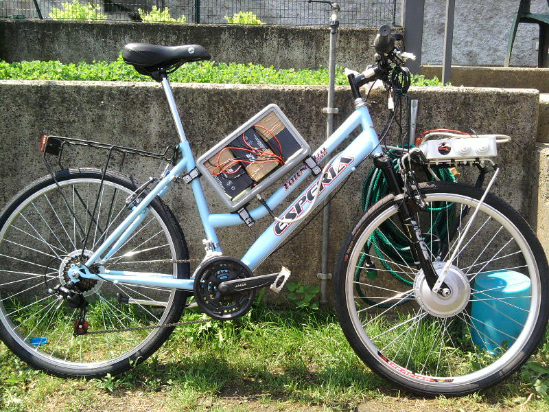

alebestiale Inserito il - 14/07/2010 : 11:36:56
Sono assorto nella costruzione del portabatterie
quando finisco farò delle prove precise per i consumi e per togliere i dubbi sul geared se da o no corrente
ciao
alebestiale Inserito il - 11/07/2010 : 17:04:30
Il canotto è provvisorio, ne sto cercando uno da 40cm al momento se ne trovano solo da 32cm.
per l'areazione tolgo qualche tappo.
per l'estetica finale la penserò solo alla ....fine
E ora pacco batterie provvisorio usando canalina elettrica
88,49 KB
montato provvisoriamente con fil di ferro
138,33 KB

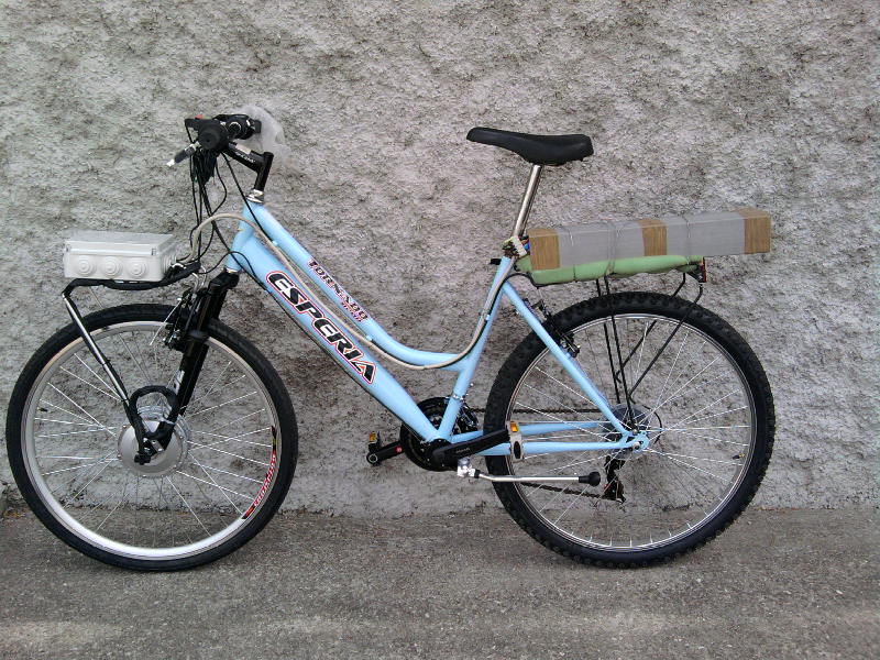

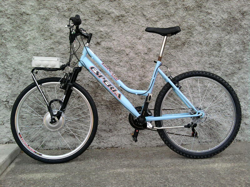

alebestiale Inserito il - 10/07/2010 : 21:18:26
Ci siamo quasi !!!
154,07 KB
per proteggere il filo del motore ho usato una camera d'aria (bucata)
da bici da corsa
151,1 KB
140,19 KB
eccola mancano solo le batterie
145,04 KB
per il momento metterò le batterie su un portapacchi posteriore ,poi vedrò

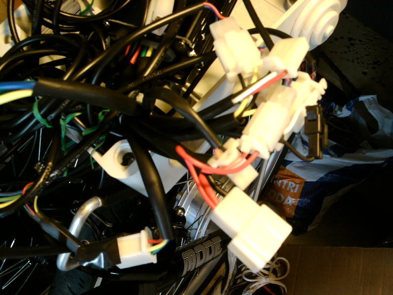

...Cosa serve in connettore coi fili arancio e nero?????
bravo ale! capisco l'entusiasmo,ti rispondo a questa domanda dato che l'ho fatta a joffa che anche io non sapevo cos'era e mi ha risposto che è la retromarcia.

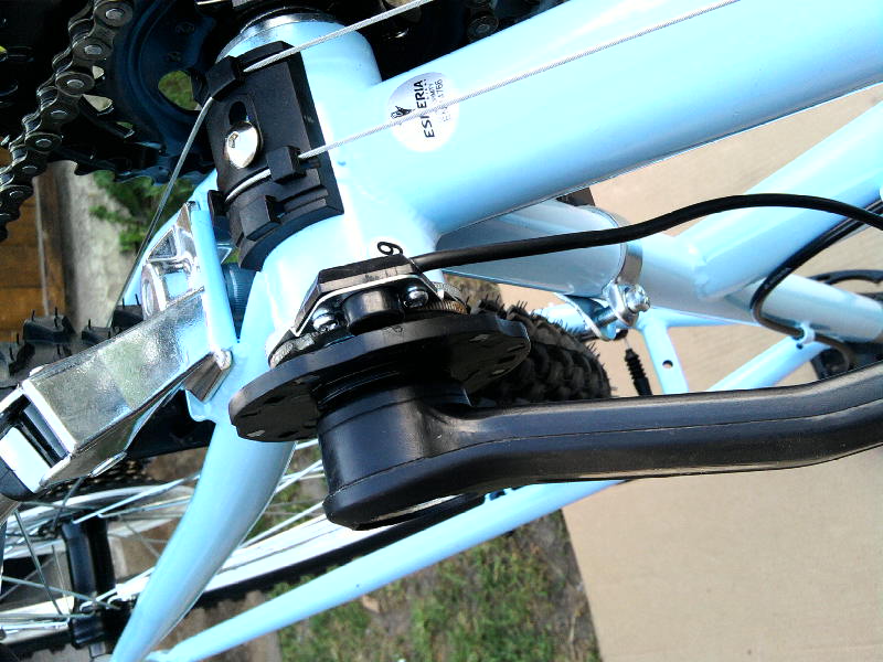

alebestiale Inserito il - 08/07/2010 : 20:15:53
Dimenticavo,il pas montato definitivo
114,86 KB

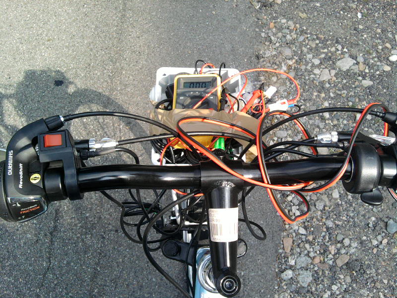

alebestiale Inserito il - 08/07/2010 : 20:05:24
Ciao, oggi sono finalmente riuscito a fare una prova mettendo le batterie nello zaino
FUNZIA!!!!!! che vorrebbe dire Funziona!!!!!
Qualche foto
157,9 KB
168,21 KB
Ho messo anche un tester in Amperè per monitorare i consumi
139,43 KB
ho provato sia con manettino gas,sia senza.
l'aiuto del motore si sente eccome!!
come consumi sono chiaramente in funzione della voglia di pedalare, in pianura dai 1.5 ai 2.5 A, in salita al 8-10% da 3 a 5 A
in un tratto al 18% 7 A.

ho un paio di dubbi,
Cosa serve in connettore coi fili arancio e nero?????quello quasi al centro della foto dietro i fili rossi

il massimo di aiuto che fa il manettino del gas ,è più alto dell'aiuto che si ha non utilizzandolo ??????(si è capita la domanda??)

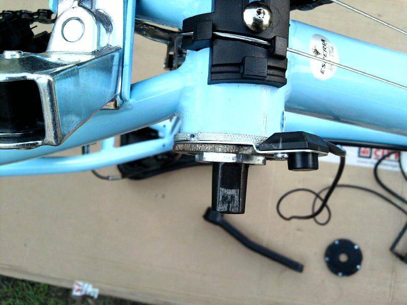

joffa Inserito il - 05/07/2010 : 21:15:52
Consiglio di avvicinare di più il sensore di Hall alla rotella.

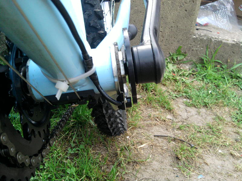

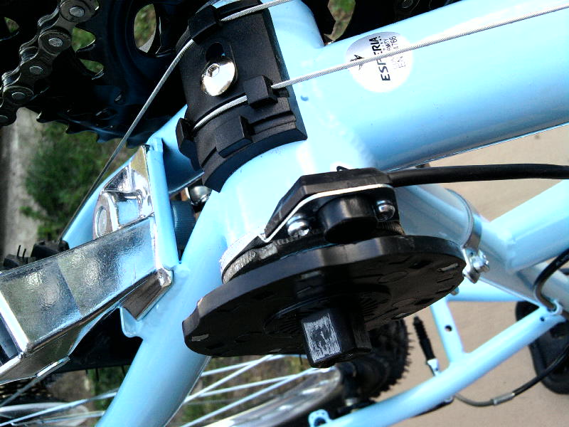

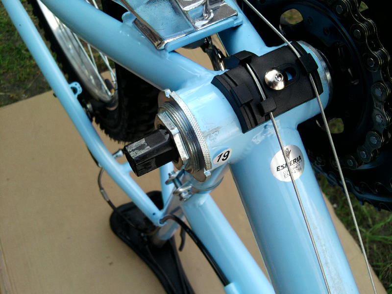

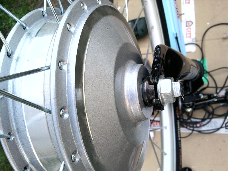

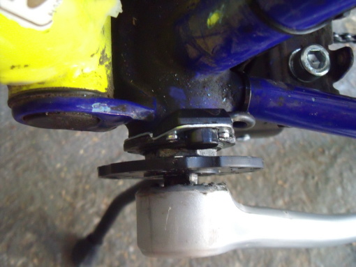

alebestiale Inserito il - 05/07/2010 : 21:11:26
Ecco il montaggio della ruota ,mi sembra ok !?
87,03 KB
il PAS penso si monti quasi così
, si toglie prima il pedale con l'apposito atrezzo
74,2 KB
poi si dovrebbe togliere la ghiera del movimento centrale mettere il sensore e rimettere ghiera,(io avevo un'altra ghiera simile e senza smontare il movimento ho usato quella per stringere il sensore
71,36 KB
poi sul perno del pedale si infila il dischetto coi magneti rispettando le freccette di direzione
90,4 KB
infine si rimette il pedale
93,34 KB
oggi ho abbozzato il portapacchi davanti per mettere la scatola con la centralina
134,3 KB
non posso mettere le batterie sul portapacchi dietro perchè mi servono borse laterali, seggiolino per bambini ecc ecc...
JamesTKirk74 Inserito il - 04/07/2010 : 22:23:14
Ho 3 batterie uguali alle tue sulla bici di mia madre. Mi trovo benissimo cosi':
http://www.jobike.it/forum/topic.asp?TOPIC_ID=6323
Sul portapacchi posteriore
gigi35 Inserito il - 04/07/2010 : 21:24:10
alebestiale ha scritto:
...ma non ti rimane il baricentro troppo alto che se appoggi male la bici casca giù??...
ho notato che in rettilineo la bici è più stabile,la posso usare anche senza mani,il cavalletto invece non la regge più,poi penserò se metterne uno robusto o lasciarla senza e metterla nelle rastrelliere quando la dovrò parcheggiare,prossimamente penserò all'estetica,verniciare?scotch colorato?e come copertura sto pensando di tagliare e adattargli un vecchio k-way...intanto me la sto già godendo,ti metto il link del mio giro in montagna visto che sei nuovo ed ancora non leggi tutte le discussioni: http://www.jobike.it/forum/topic.asp?TOPIC_ID=4284 sto anche pensando a nascondere il gomitolo di fili,mi frulla per la testa del tessuto jeans con cuciti quei nastri a strappo...se monti il pas metti qualche foto che non so dove e come si monta l'anello metallico(grazie)
alebestiale Inserito il - 04/07/2010 : 21:06:45
Nessuno ha provato a fare un porta batterie in legno chiaramente opportunamente trattato oppure in materiale plastico (quale e dove trovarlo???) che sono nettamente più facili da lavorare ??????
per la forcella vi farò sapere se mi scappa via insieme al motore e finisce la salita 20 mt davanti a me
alebestiale Inserito il - 04/07/2010 : 20:49:03
Cavoli
Gigi non l'avevo mica ancora vista l'invenzione
certo che ha un impatto ambientale pazzesco
effetivamente il telaio ha una forma ingiuriosa per piazzare delle batterie, ma non ti rimane il baricentro troppo alto che se appoggi male la bici casca giù??
la soluzione che mi proponi è nettamente più semplice di quello che c'ho in mente,e avrei anche il baricentro più basso ;
di contro vorrei che la bici passasse il più possibile inosservata e che il pacco batterie fosse possibile rimuoverlo semplicemente (si ma col lucchetto)
certo che la soluzione che mi proponi è veramente + facile e se poi vernicio tutto di azzurrino ......mah! forse.......
