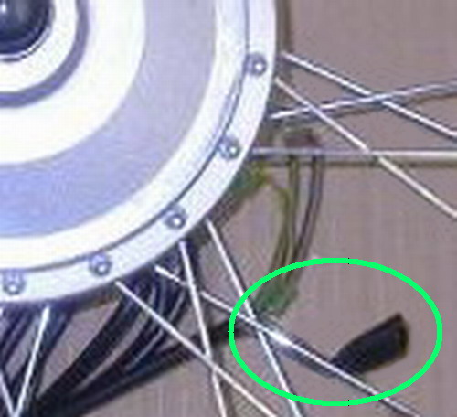

ma è un motore sensorless ??

Tutti i motori sono sensorless se usi centraline sensorless, by-passando i sensori.
Io ho i sensori e le nuove centraline sono a doppio voltaggio, cioè si possono usare sia a 36 che a 48 Volts. Naturalmente il cut-off standard è a 31.5 in entrambe i casi.
Sì, ci vogliono 10 Cm.. No da 20" non li prendo.

i motori senza sensori di hall sono definiti sensorless ...
non vedevo i cavi dei sensori e chiedevo appunto per quello

Ci sono, ci sono.

In effetti...
50,54 KB
Tradotto : le centraline sono a 36V ma possono essere alimentate anche a 48V senza particolari problemi.

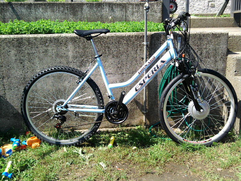

Ho recuperato una mtb da donna (quella con 2 tubi obliqui)che per l'utilzzo che devo farne è l'ideale.
ora ho iniziato a montare tutti i componenti,ma caspita, alla centralina devono arrivare ben 7 cavi,e meglio metterla dentro una scatoletta da elettricista impermeabile o c'e un problema di surriscaldamento??????

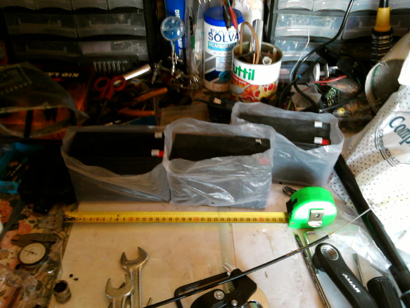

L'altro problema da risolvere è dove posizionare le batterie,
perchè ho bisogno di tenere il portapacchi dietro libero.
sono 3 batterie di dimensioni 150 x 100 x90mm pensavo di fissarle 2 ai lati dei tubi obliqui e una sopra qualcuno ha gia fatto prove simili????????
Inserito il - 03/07/2010 : 18:43:30  Mostra Profilo Invia a gigi35 un Messaggio Privato  Rispondi Quotando
ciao alebestiale,prima di fissare le batterie ai lati dei tubi fai una prova per vedere di non andarci a sbattere con le gambe quando pedali,se metti una foto della bici si capisce meglio com'è fatta.

Ecco mò provo a mettere le foto
197,76 KB
192,66 KB
78,85 KB
194,43 KB
speriamo che si vedono
dunque penso di mettere un portapacchi anteriore dove dentro una scatola impermeabile da elettricista grossa metto la centralina ,i morsetti,e il circuito per rendere legale la manetta gas, e eventualmente circuiti eventuali
certo che mettendo la centralina vicino al motore e al manubrio ho km di cavi o da arrotolare o da accorciare
le batterie pensavo di piazzarle + o - sulla scritta Tornado ,2 lateralmente e una sopra, devo costruire un telaietto metallico e poi avvolgerlo con qualcosa per renderlo impermeabile ,idee??????
la bici è roba da iper la forcella mi sembra comunque robusta non è escluso che poi la cambio con una non ammortizzata e di qualità migliore,tra l'altro è precisa come dimensioni.
Avendo da anni accumulato pezzi vari di bici varie vedrò di fare qualche miglioria al mezzo,(cioè al cancello )
solo a mettere il copertone liscio davanti ,la scorrevolezza sarà migliorata del 35%

hmmmm
un geared anteriore su forcella ammortizzata.. sono curioso di vedere l'accoppiata come lavora

...le batterie pensavo di piazzarle + o - sulla scritta Tornado ,2 lateralmente e una sopra, devo costruire un telaietto metallico...
il mio suggerimento è questo:tre batterie in fila,contenitore di forma dritta e rettangolare quindi facile da fare e alette con fori per fissarlo al telaio,i punti rossi sarebbero i fori dove far passare i bulloni,immagino avrai già visto la mia discussione dove ne ho fatto uno angolato.
