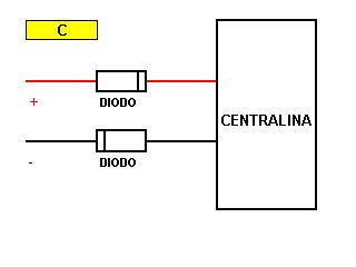

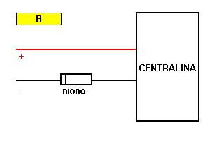

outside1 Inserito il - 01/01/2008 : 22:02:10
cosmos ha scritto:
Vorrei suggerire a chi volesse proteggere la centralina da eventuali inversioni di polarità ma senza aprire la centralina, prima di collegarla al circuito di alimentazione.
In figura A si può vedere dove tagliare il filo nero (negativo) indicato con la X per inserire il diodo, che deve essere collegato facendo attenzione alla linea stampata sul diodo, deve essere inserito come si vede anche in fig. B. Già così è sufficiente a proteggere la centralina ma volendo proteggerla maggiormente si può anche inserire un altro diodo sul filo rosso (positivo) però collegato in maniera inversa come si nota in figura C.
6,92 KB
6,36 KB
7,22 KB
Cosmos, si puo' fare anche cosi ma esiste un piccolo problema, come vedi nella mio suggerimento ho interessato solo la parte che va ad alimentare i circuiti integrati di controllo, tralasciando la parte di potenza, il filo rosso di sezione piu' grande, perchè come ho scritto una parte della sezione di controllo dei mosfet è già protetta da un diodo interno nella centralina.
Facendo nel modo da te indicato esiste un'altro problema, ovvero occorre un diodo di potenza di almeno 20A perchè devi prevedere la corrente max assorbita dal motore,
Secondo problema, se utilizzi un diodo al silicio normale con caduta di 0,7V e la moltiplichi per la corrente max del nine di 17A fanno la bellezza di 0,7x17=11,9
cioè butti via 12Watt dissipati sul diodo all'assorbimento max, questa dissipazione la si puo' ridurre utilizzando dei diodi veloci di tipo Scotky, ovvio che il diodo va dissipato
adeguatamente con un radiatore che non deve essere lasciato volante , ma si deve fissare ad una parte del telaio della bici, e non solo occorre anche prevedere ad un isolamento galvanico dello stesso visto le tensioni in gioco, non è piacevole maneggiare 48V sul telaio della bici, non ti pare?.
Quindi indicare come nelle tue figure un diodo generico, senza dare le caratteristiche specifiche adatte all'utilizzo, si fa piu' male che bene e si induce a ulteriori guai, cosa
che vorremmo evitare, non vorrai fare incendiare la bici o scottare il malcapitato.
Se poi ne metti due di diodi la potenza dissipata raddoppia!
Io direi che prima di dare suggerimenti di questo tipo forse conviene darli se si è competenti in materia, e non forse per sentito dire o senza cognizione di causa
anche perche dopo le persone che leggono possono prendere le cose per "oro colato", quando invece non lo è.
Un conto è un' idea da discutere sul forum ed un conto è uno scritto come lo hai fatto tu.
Da parte mia ho purtroppo letto molte cose approssimate fatte da chi frequenta il forum
specie nell'argomento della parte elettrica, che immagino per il fatto di maneggiare in fondo delle semplici batterie da 12V possono erroneamente indurre a pratiche poco ortodosse, che pero' ahimè possono indurre anche a guai seri.
Per quanto mi è stato possibile ho messo in guardia queste persone dall'astenersi da questi esperimenti pericolosi, ma vorrei anche che chi non avesse le opportune capacità non istigassero a pratiche pericolose altre persone.
Spero di essere stato abbastanza chiaro, già io alle volte incorro in sbadataggini o errate valutazioni pur avendone le conoscenze tecniche, mi immagino altre persone che non le hanno cosa possono fare, ripeto qui stiamo maneggiando correnti e tensioni che giudico pericolose se usate senza conoscenze adeguate.
Le nostre batterie sono delle saldatrici ad elettrodo a tutti gli effetti, con gli stessi effetti che possono essere causati qualora si effettui un corto circuito accidentale.

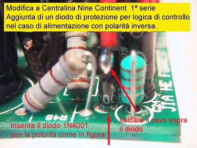

cosmos Inserito il - 01/01/2008 : 19:45:53
edit : aggiungo che i seguenti collegamenti sono consigliati sui fili di alimentazione (potenza) ovvero quelli normalmente più grossi e/o separati dagli altri fili.
Questi collegamenti devono essere provvisori cioè il tempo di capire se l'allacciamento con il pacco batterie è corretto.
6,92 KB
6,36 KB
7,22 KB

outside1 Inserito il - 31/12/2007 : 19:04:50
sergiol ha scritto:
OK credo che per il 2007 può bastare qui. dopo capodanno rifarò con più calma tutte le misuzazioni che mi hai chiesto verificando che il tester funzioni bene. Se avrai ancora pasienza mi darai il tuo ultimo responso e comunque vada andrà bene comunque. Pensiamo al nuovo anno per il quale ti faccio un mondo di auguri.
ti ringrazio per gli auguri e contraccambio, mi spiace che per ora non ti stia stato di molto aiuto per risolvere il tuo problema.

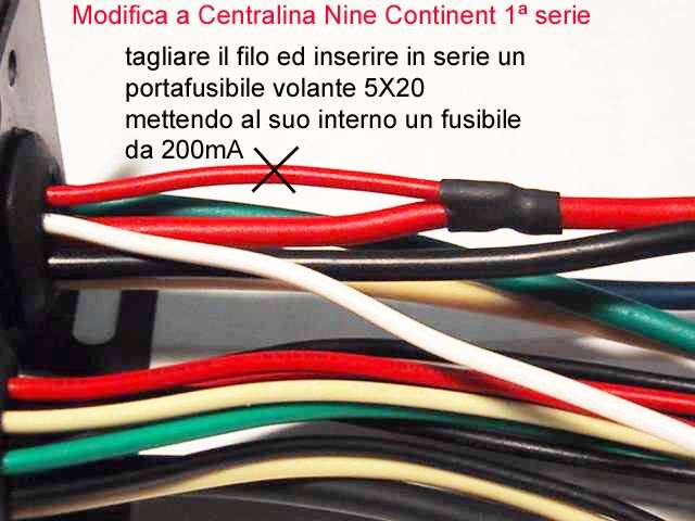

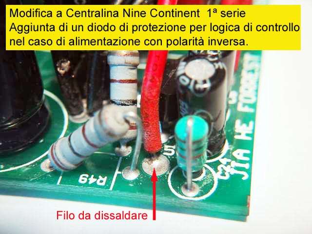

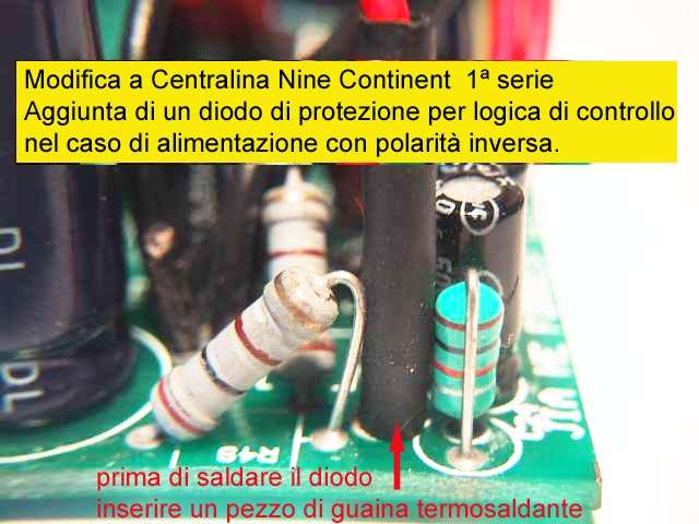

Visto che mi hai fatto smontare la mia centarlina ho pensato di fare una modifica che potrebbe servire a chi volesse farla sulla propria.
La modifica consiste nell'applicazione di un diodo di protezione contro l'alimentazione con polarità inversa e protezione della logica contro fortuiti cortocircuiti esterni.
Visto che la Centralina è aperta il diodo l'ho messo in questa posizione, per chi invece non
volesse aprirla, non ne vedo il motivo, puo' allo stesso modo con cui si mette il fusibile all'esterno inserire in serie al portafusibile il diodo mantenendo la stessa polarità.
La parte di potenza invece dovrebbe essere già parzialmente protetta nella sezione di comando dei mosfet di potenza (sarebbe la basetta "figlia" saldata sulla basetta "madre")
In questo modo chi acquisterà il mio kit da 26" avrà:
- Centralina protetta
- Distanziali motore già pronti all'uso
- Raggi ruota tensionati
44,05 KB
45,51 KB
41,56 KB
39,53 KB

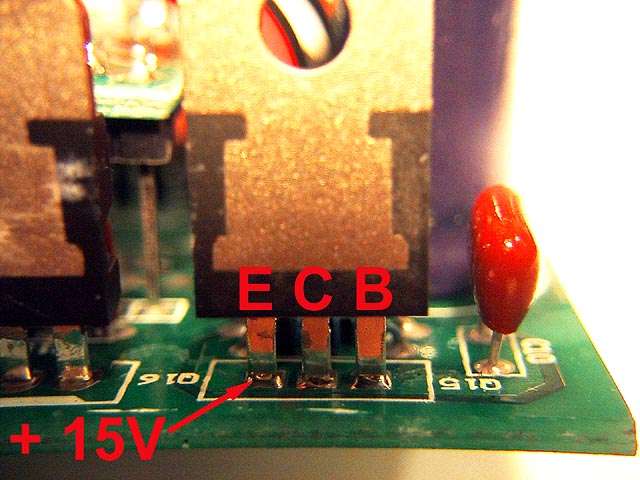

outside1 Inserito il - 31/12/2007 : 13:38:31
outside1 ha scritto:
sergiol ha scritto:
non proprio , si posiziona a 35 nella scala graduata 50
mi chiamano per il pranzo, dopo ti faro' fare altre tre misure per sicurezza poi ti diro
il verdetto finale.
Le ultime misure:
sempre mantenendo il puntale meno (nero) sul negativo della batteria, portata 50 Funzione DCV metti il puntale rosso del tester sui punti indicati dalle due frecce rosse, dovresti
misurare 15V
57,49 KB

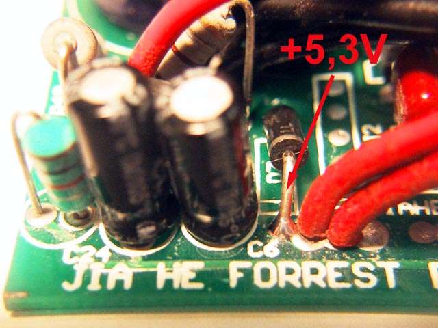

altre misure da fare , vai sul connettore a 5 poli che di norma connetti al motore,
sempre portata 50V Funzione DCV metti i due puntali del tester rosso e nero sui corrispondenti cavi rosso e nero, dovresti misurare 5,3V
Stessa misura falla sul connettore che di norma colleghi all'acceleratore, sempre sui cavi rosso e nero, la misura dovrebbe corrispondere come sopra a 5,3V
Se le misure ti danno ancora l'indicazione della metà scala dello strumento, allora
la notizia è non buona.
L'inversione della polarità ha causato la rottura dei regolatori di tensione per la 15V e la 5,3V , di conseguanza è piu' che probabile che buona parte della componentistica si sia danneggiata.
Vista la quantità dei componenti e la difficoltà di accedere ad esempio nella basetta capovolta sulla scheda madre, ritengo antieconomica la eventuale riparazione sia per la
ricerca dei guasti, per la reperibilità dei componenti e loro sostituzione.
Ho sperato che te la fossi cavata con poco, per il motore in teoria si dovrebbe essere salvato

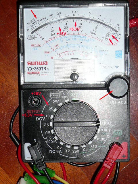

outside1 Inserito il - 30/12/2007 : 14:12:18
sergiol ha scritto:
rispondo:
capito di avere sbagliato ho subito chiuso la chiave di accenzione, ho invertito i collegamenti della batteria ed ho riprovato senza risultato e senza sentire ulteriori crepitii
Io direi a questo punto che siamo ad un bivio, ovvero visto che hai già riconnesso l'alimentazione e che ulteriori danni non si potrebbero provocare,
ci sarebbero altre due verifiche da effettuare, pero' con l'alimentazione al circuito,

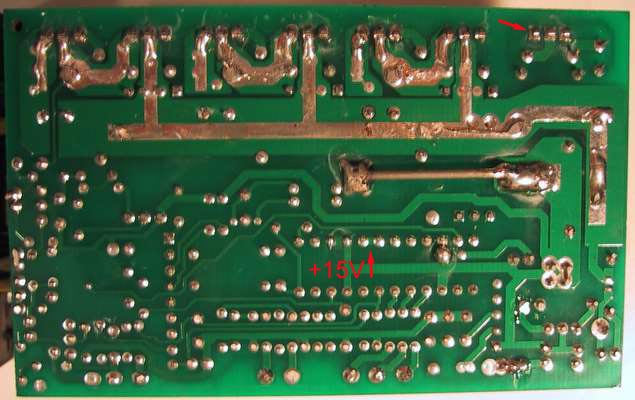

ecco come procedere:
nota : nel caso tu disponessi di un alimentatore regolabile da 0-36V e limitatore di corrente, allora fermati e contattami, senno' prosegui
1) per sicurezza conviene mettere un fusibile da 5A anche 2,5A o 1A se lo hai, mettilo subito dopo il polo del + della Batteria (intendo la serie dei tre accumulatori)
2) poi metti in serie un interruttore, che già dovevi averlo previsto
3) posiziona la centralina su una superficie di legno pulita
4) ad interruttore su off, collega i cavi di alimentazione al connettore di aliementazione della centralina
5) per questa prova non è necessario ne che rimonti la centralina nel suo contenitore ne rimontare dei condensatori al posto di quelli che hai tolto
6) ora prendi il tester mettilo sulla portata DCV con il selettore su 10
7) posiziona il puntale nero del tester sul polo negativo della batteria ( (intendo la serie dei tre accumulatori))
8) dai tensione al circuito con l'interruttore, fai attenzione che il fusibile sia ancora integro
, dai un'occhio alla centralina e al minimo accenno di fumo metti subito l'interruttore su OFF,
9) se non succede nulla, procedi a due misure con l'altro puntale rosso del tester
10) prima misura: metti il puntale nel punto indicato, il valore da rilevare è quello indicato
40,05 KB
137,37 KB
11) se corrisponde procedi alla seconda misura, tester su portata 50
39,03 KB
per ora fermiamoci qui.

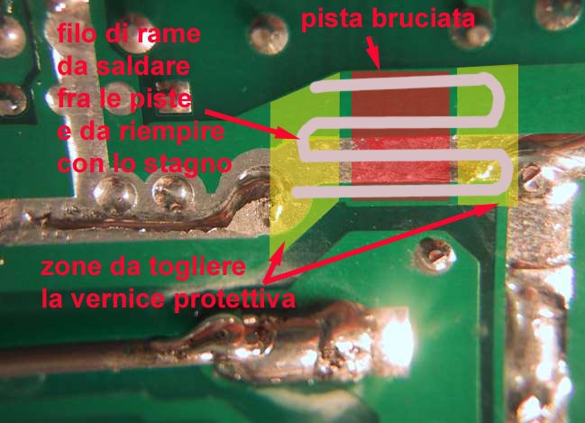

outside1 Inserito il - 30/12/2007 : 10:48:54
sergiol ha scritto:
per outside
ho dissaldato i due consensatori e si confermano i dati:
o l'ago va immediatamente a destra oltre lo 0 o invertendo i puntali l'ago segna 10 per scendere lentamente verso sinistra.
Ciò vale per ambedue i condensatori
Ciò vuol dire che abbiamo trovato il bandolo della matassa? sarebbe un bel regalo di inizio d'anno!!
senz'altro il comportamento è anomalo, e direi senz'altro di sostituirli, anche perchè se sono stati loro la causa della disintegrazione della pista una bella botta l'hanno presa.
Ora pero' visto che senz'altro non penso che tu li abbia nel cassetto, potremo fare delle altre prove
1) io direi a questo punto di ripristinare l'interruzzione della pista, aiutati con uno spezzone di filo di rame anche di 0,75-1mm di diametro va bene , spellalo e forma una S
che riesca ad abbracciare le due piste interrotte come in figura sotto
55,28 KB
una volta riparata la pista
1) prendi il tester , seleziona Ohm e la portata x10k, esegui l'operazione di azzeramento
2)posizionati con i puntali sul connettore di alimentazione e dimmi cosa misuri
