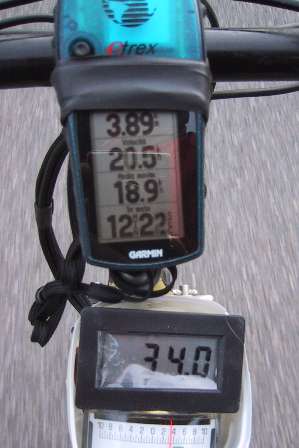

se mi accuccio e pedalo faccio i 65......prima devo fare il warm up! scherzo!!!
60,57 KB
chissà se si puo' fare

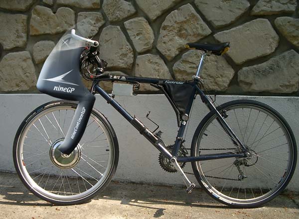

una fantasia di mezzanotte! stavo pensando a un campionato del mondo....chi si iscrive per la stagione 2008-2009?
Inserito il - 11/11/2007 : 17:02:46  Mostra Profilo Invia a pixbuster un Messaggio Privato  Rispondi Quotando
Se si vince arrivando ultimi, mi iscrivo subito !!!!
Bella la carenatura - ci sono dentro le batterie?

secondo me e' un foto montaggio (scusate la volgarita')

Oggi pomeriggio ho fatto un'altro breve test per verificare gli assorbimenti, ho piazzato un voltmetro connesso direttamente ai capi della batteria e un amperometro in serie.
ho usato ancora le batterie da 3 batterie da 5Ah, come ho fatto le prime pedalate e ho accelerato ho visto schizzare a fondo scala l'indice dell'amperometro , oltre 10A
un paio di accelerate e le batterie erano già alla corda, e ci credo che una 5Ah serve a ben poco, ma nemmeno una 7Ah penso faccia molto meglio. C'è da dire che la centralina era settata per la massima potenza. Visto il calo repentino di corrente ho successivamente fatto solo accelerazioni progressive accompagnando la pedalata.
Raggiunti i 25 Km/h ho mantenuto un'equilibrio fra pedalata e potenza del motore, in modo che sentissi appena l'intervento del motore, in questo modo l'assorbimento era di 4A con una tensione di batterie di circa 33-34V vale a dire una potenza impiegata di circa 140W. Ora da parte mia vorrei sottolineare che la prova fatta sulla MTB di Basso livello qualitativo è già un buon risultato. Intendo che se non usi il motore e pedali tenere i 25KM/h è un bello sforzo.
Se invece si diminuisce la velocità a 20km/h l'assorbimento scende attorno ai 2-3A
Da queste semplici prove sul campo ne traggo queste considerazioni:
-L'assorbimento in modalità "turbo" va ben oltre i 10A a 34v
- per mantenere una velocità codice pur pedalando e non facendo finta, servono comunque un 4A
- senz'altro posso supporre che un'ottima bici molto scorrevole e leggera con lo stesso
motore e stesse velocità assorbira' molto di meno. Per fare un esempio lo stesso tratto fatto poco dopo con una city bike muscolare dava differenze di 3-4km/h rispetto alla MTB in modo muscolare, se poi si passa ad una BDC rispetto alla MTB in oggetto le differenze
salirebbero anche a oltre 10KM/h
Quindi ribadisco quello che avevo già scritto in qualche altro post, che è di primaria importanza la scelta della bici su dove installare il motore, sia per le prestazioni globali, ma soprattutto in vista dei consumi che si ridurrebbero di molto.
Sempre rifacendomi ai risultati di sopra, con una bici di media qualità e una batteria di 7Ah sulla carta penso si possano fare i 50km con un pieno, probabilmente in modalità codice.
Piu' avanti provero' le 7Ah modificando il fondo scala dell'amperometro per verificare gli effettivi assorbimenti.
c'è qualche altra persona che ha fatto prove simili con questo motore?

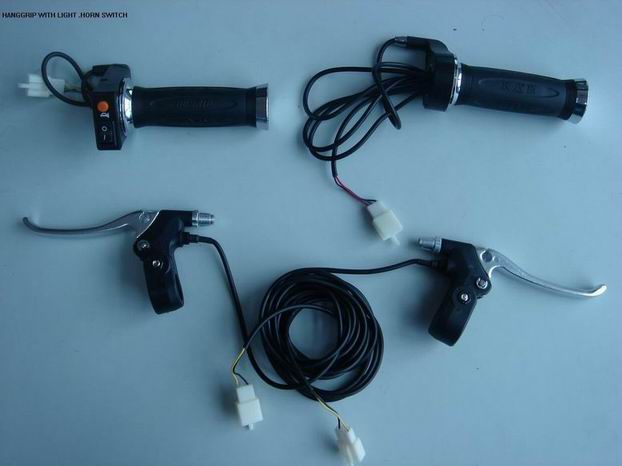

ciao e benvenuto, per quanto mi risulta nel kit è presente la manopola acceleratore senza alcun dispositivo aggiuntivo
qui sotto le parti fornite nel kit, l'acceleratore di cui ti riferisci è quello in alto a sx,
ma credo sia un optional
32,73 KB
qui sotto è la foto del kit tratta dal sito, ed è prevista la manopola normale
87,94 KB
nel mio kit arrivato pochi giorni fa c'è l'acceleratore normale senza alcun led o interruttore.
per le batterie non le conosco.

N0n ho ben capito cosa Ti è arrivato. A me è arrivata la manopola con gli indicatori led che non servono ad una mazza! Cioè
ti accorgi prima te del led quando le batterie sono scriche perchè "senti" i magneti in accelerazione (quando proverai il kit capirai a cosa mi riferisco). E' molto più utile un ciclocomputer da bici: ti calcoli i km percorsi e noti la velocità che cala di un paio di km/h.
