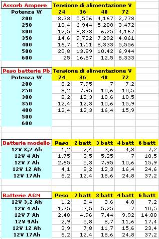

Bellissimo il disegno.
Quelle segnate in verde cosa sono ?

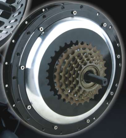

Aprofitto per domandare una specie di eresia...
Mi chiedevo se fosse tecnicamente possibile (magari facendolo fare da un esperto / meccanico) cambiare il perno interno all'Hub e trasformare la ruota da anteriore a posteriore
Visto che non esiste sul mercato (occidentale) il NC posteriore
Inoltre per chi ha avuto esperienza dei kit anteriori con forcella non ammortizzata volevo sapere come si trovano sulle stade lastricate (es. a Milano con i lastroni dissestati di 1m x 50 o con i salti delle rotaie dei tram). Solo male alle braccia o rischio di dissestare velocemente il mezzo
in effetti Nine continent produce anche il rear ma fino a 6 rapporti
20,92 KB
tensioni di alimentazione da 24V-48V potenze 150W-350W x ruote da 22"-28"

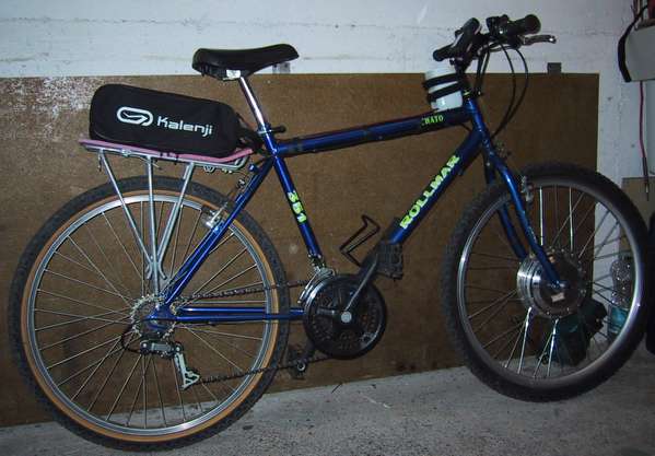

outside1 ha scritto:
spidermand ha scritto:
Ciao Sergiol
Il kit l'hai comprato da wilhem? O dall'ungherese?
N0n ho ben capito cosa Ti è arrivato. A me è arrivata la manopola con gli indicatori led che non servono ad una mazza! Cioè
ti accorgi prima te del led quando le batterie sono scriche perchè "senti" i magneti in accelerazione (quando proverai il kit capirai a cosa mi riferisco). E' molto più utile un ciclocomputer da bici: ti calcoli i km percorsi e noti la velocità che cala di un paio di km/h.
cosa intendi che la velocità cala di un paio di km? vuol dire che vai senza PAS?
e con che batterie poi?
Intendo che cala la velocità da un max di 27/28 km/h a 25/26. Il pas non l'ho montato aspetto che dido smanetti sul trimmer per capire come si regola (scherzo non ho avuto tempo). Le batterie sono 3 piombo 12v 12Ah e ho un'autonomia di 45km.

outside1
1403 Messaggi
Inserito il - 21/11/2007 : 18:54:47  Mostra Profilo  Visita l'Homepage di outside1 Invia a outside1 un Messaggio Privato  Rispondi Quotando
non capisco quando dice che "il numero di ampere dovrebbe essere almeno di 7"... si riferisce alla capacità della batteria? non ha molto senso, con una batteria da trapano 10km li dovresti fare benissimo... o forse agli ampere di scarica, ma mi sembra basso... tu sai a che si riferisce?
me lo chiedo perché, più in generale, aumentando il voltaggio, per avere gli stessi W si possono ridurre gli ampere... allora qual è la soluzione credibile più leggera con le batterie al piombo secondo te?
si, i 7AH sono riferiti al minimo amperaggio delle batterie, anche se io all'inizio ho fatto i test con le uniche 5Ah a disposizione e per giunta con un elemento andato, e qualche km l'ho fatto forse una decina li fai, ma con l'acceleratore per il max di 1-2Ampere
per le batterie non avendo ancora delle batterie sane non ho ancora eseguito i test di durata per cui per ora non ti so rispondere per il caso specifico, pero' ho messo giu' una tabella in modo che ogni uno puo' fare i suoi calcoli di confronto.
Spigazione:
Nella prima tabella ho messo le varie potenze di un ipotetico motore, rapportate alle tensioni piu' comuni di alimentazione. Nelle singole caselle d'incrocio trovi la corrente
max corrispondente
La seconda tabella indica il peso totale relativo per la corrente nominale alla potenza max del motore selezionato, e alla tensione scelta, il tutto è legato alla terza tabella dove trovi in base alla capacità di ogni singola batteria anche il suo peso e nelle caselle accanto i multipli di peso per il n° dlle batterie impiegate.
Faccio un esempio: ho un motore da 250W alimentato a 24V nella prima tabella rilevo che
la corrente nominale è di 10,4A. Ora mi sposto nella seconda tabella e vedo che sempre per il 250W a 24V il peso è delle batterie è di 8,2Kg, perch èse vado alla terza tabella
e cerco una batteria di 10,4A trovero' la 7Ah che non è sufficiente e poi la 12Ah, se vedo il peso accanto è di 4,1Kg se mi sposto nella seconda colonna che è quella per le 2 Batterie
trovo 8,2Kg che è il valore che era nella seconda tabella.
Forse è un po arzigogolato ma penso sia comprensibile.
Tornando al nostro ipotetico 250W dato nominalmente a 36V se decidessi di alimetaro a 48V il peso delle batterie salirebbe di 2,65kg mentre se passassi a 72V il peso sarebbe inferiore di 100gr.
Per le correnti ho mantenuto fermi i valori nominali dei motori, ma sappiamo che non è cosi' perchè ad un'aumento di tensione c'è un aumento di potenza un 250W a 36V se lo si alimenta a 48V passa a 350W e l'assorbimento a 7,29A quindi piu' alto dei 6,944 del 36V,
ma se noi ci limitiamo a fargli erogare solo 250W troveremmo il valore di 5,2 A quindi piu' basso del 6,944 alimentato a 36V
Forse vi ho incasinato un po, se non è chiaro fate domande e vedro di chiarire.

1403 Messaggi
Inserito il - 29/11/2007 : 19:57:14  Mostra Profilo  Visita l'Homepage di outside1 Invia a outside1 un Messaggio Privato  Rispondi Quotando
dido ha scritto:
Provala solo con il pass,senza acceleratore.La bici la godi al massimo.
visto che pedalo sempre senza tregua alla fine, che abbia il pass o meno penso che non debba cambiare molto, io sono già molto soddisfatto per il modo in cui me lo posso gestire. piuttosto mi piacerebbe sapere alle varie andature con pass inserito a quanto ammontano gli assorbimenti. Non hai un amperometro da mettere in serie per rilevare gli assorbimenti ad esempio a 20 -25 - 27- 30 Km/h ?
Il Pas lo montero' quando ordinero' il kit da 28" da mettere su una mia bici, per ora
queste sono solo prove, oggi ho provato a spostare le batterie mettendole su un portapacchi posteriore.
35,6 KB
