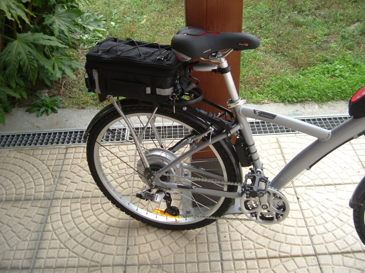

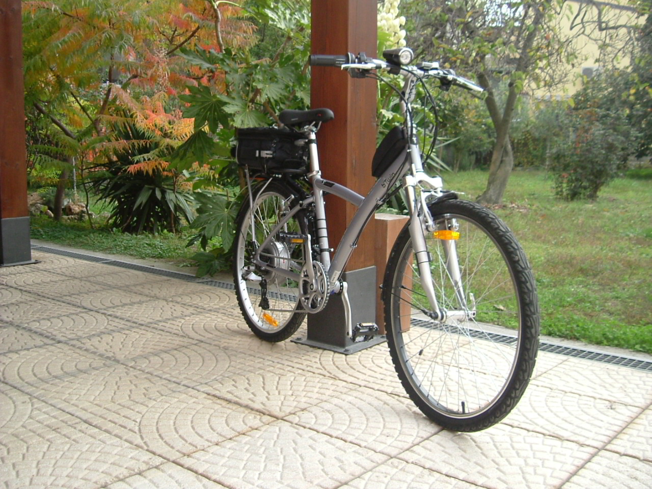

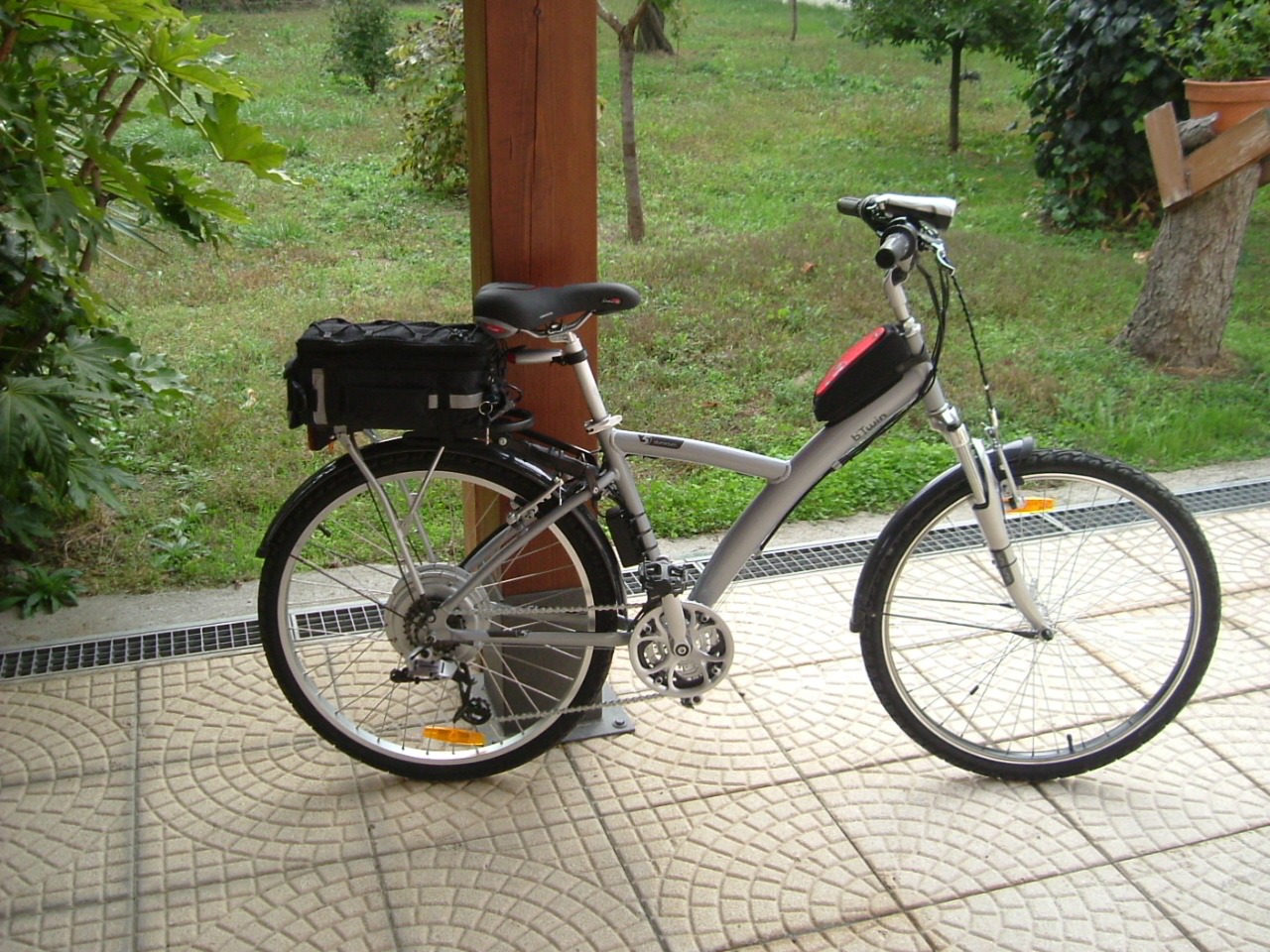

Saluti a tutto il forum.
Da qualche mese vi seguo, oggi mi sono iscritto per presentarvi la mia creazione
è una Btwin5 con kit crystalyte 48V motore 409, 4 accumulatori piombo 12V 7Ah.
Per ora ho percorso solo 20Km (usata come motorino anche partenze da fermo con pas scollegato) con la carica originale (di fabbrica) delle batterie, velocità massima segnata 33Kmh.
Con la prossima carica, utilizzando anche i pedali, vedremo l'autonomia.
Tutto il kit è stato acquistatto alla ASVEA di Cremona (grazie Mario), se avete bisogno di informazioni chiedete pure, posso fare da tramite con ASVEA.
Aspetto commenti e consigli.
Complimenti per il forum interessantissimo.
G
496,71 KB
498,56 KB
499,19 KB
499,82 KB
Inserito il - 19/10/2007 : 12:20:15  Mostra Profilo Invia a elle un Messaggio Privato  Rispondi Quotando
complimenti a te - bella realizzazione, molto pulita, su una bici ben scelta
il 409 pare il migliore per un uso misto e vedo che a 48V dà le sue soddisfazioni... per quali percorsi lo hai scelto?
l'autonomia dovrebbe aumentare con il "rodaggio" delle batterie, oltre che ovviamente collaborando alla pedalata... quindi il pas hai scelto semplicemente di non montarlo? nessun rischio legale dalle tue parti?
il pacco batterie immagino sia sui 10 chili... qualche effetto di instabilità per il peso in alto?
e cosa ti è costato il tutto, sia in termini di denaro che di tempo?
benvenuto giangi71cr
giangi71cr
28 Messaggi
Inserito il - 19/10/2007 : 12:41:01  Mostra Profilo Invia a giangi71cr un Messaggio Privato  Rispondi Quotando
Grazie per i complimenti
I percorsi sono quasi esclusivamente pianeggianti, Cremona non ha molte salite ma quelle che ci sono il 409 dovrebbe affrontarle bene.
Il pas è montato, basta staccare la spinetta della centralina e si disinserisce.
Il pacco pesa 8Kg, anhe a motore spento non si sente molto la sua presenza, credo che tutto il "malloppo" motore compreso sia come portarsi a spasso un bambino con seggiolino (tutta la bici finita pesa circa 30Kg).
Da notare che il portapacchi è quello originale Btwin, portata 25Kg costo 24€ direi ottimo e robustissimo.
Il costo totale si aggira sui 750€ con un paio di giorni di lavoro.
Grazie ancora
