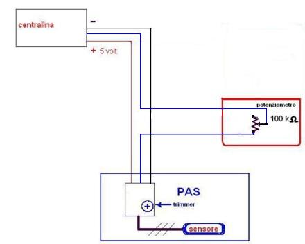

chiaro poi ogni uno fa come meglio crede, posso chiederti in che posizione hai messo il trimmer, oppure se hai la possibilità di farlo, con il tester misurare fra il filo blu e il filo nero del connettore del PAS che tensione hai quando pedali?
puntale nero del tester su filo nero connettore PAS
puntale rosso del tester su filo blu del connettore del PAS
Tester funzione DC
scala 5V o 10V
se fai questa misura fai attenzione a non cortocircuitare i puntali fra di loro, non voglio avere sulla coscienza la centralina!
dai comunque anche tu conferma che quando entra in funzione il motore va alla sua velocità impostata e non puoi variarla?

Dido , ma il trimmer del pas lo hai messo al massimo ?
matteo59
543 Messaggi
Inserito il - 11/01/2008 : 13:57:50  Mostra Profilo Invia a matteo59 un Messaggio Privato  Rispondi Quotando
Ascolta outside se si inserisce un potenziometro sul filo blu del pas potrebbe essere possibile controllare la tensione da 0 a 5 volt da mandare alla centralina in modo da fare rendere il motore al massimo o al minimo come meglio si desidera.Oppure la corrente che passa alla massima tensione cioè 5 volt può bruciare il potenziometro ? (naturalmente il valore del potenziometro sarebbe da calcolare bene)
matteo59
543 Messaggi
Inserito il - 11/01/2008 : 14:02:16  Mostra Profilo Invia a matteo59 un Messaggio Privato  Rispondi Quotando
il potenziometro verrebbe posizionato naturalmente sul manubrio

Credo che interrompere o regolare la tensione d'uscita del Pas sia abbastanza legale .
outside1
1403 Messaggi
Inserito il - 11/01/2008 : 14:48:16  Mostra Profilo  Visita l'Homepage di outside1 Invia a outside1 un Messaggio Privato  Rispondi Quotando
no , non si fa nel modo che dici tu, aspetta ancora un po, poi forniro' la soluzione.

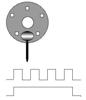

outside1
1403 Messaggi
Inserito il - 16/01/2008 : 21:29:36  Mostra Profilo  Visita l'Homepage di outside1 Invia a outside1 un Messaggio Privato  Rispondi Quotando
è ciclico si verifica circa 4 volte sempre cadenzato per ogni giro intero di pedali , riesco a farlo affievolire girando molto più velocemente e mantenendo lo stesso ritmo di pedalata ma il problema resta . Ho controllato la distanza dei magneti che è vicinissima al sensore e i magneti ci sono tutti e tutti hanno una buona forza di attrazione
a rigor di logica tu dovresti avere secondo il disegno sotto un segnale come l'ultimo in figura, mentre tu hai un segnale piu' o meno come il primo.
sembra che il sensore funzioni e probabilmente il problema è a carico dello scatolino posto sul cavo che va alla centralina.
Fai questa prova, metti il trimmer sul pas ad un quarto di giro da sx, inizia a pedalare
facendo in modo che il motore si stabilizzi alla sua velocità, poi inizia ad accelerare con la manopola adagio fino a che vedi che aumenta la velocita del motore se scompare il sintomo é da sostituire il PAS
il difetto lo fa a qualsiasi posizione del trimmer del PAS? hai provato a regolare su un'altro
livello d'intervento?

Inserito il - 18/01/2008 : 18:19:47  Mostra Profilo Invia a matteo59 un Messaggio Privato  Rispondi Quotando
Allora collegando con un pulsante il filo rosso con quello blu e inserendo l'amperometro ho misurato quella corrente e in quel caso per controllare i giri della ruota ho inserito un potenziometro di 10 mila ohm , ma anche quando l'amperometro è inserito nel solo filo blu la corrente è sempre meno di 1 milliampere forse anche dell'ordine dei micro ampere domani verificherò con più precisione (naturalmente in quel caso si devono girare i pedali ) .Tralasciamo l'inserzione del pulsante che per quel che ci riguarda è utile ma diciamo che ancora questo non è accettato da chi sappiamo noi . La soluzione migliore e più rapida per controllare in linea di massima i giri della ruota ( tengo a precisare che non sono riuscito ad ottenere zero giri ma una velocità abbastanza lenta forse la famosa e contestata 6 km/h , se si vogliono zero giri basta mettere un interruttorino in serie al potenziometro che in questo caso è di 100 mila ohm )con la sola funzione pas è inserire in serie sul filo blu come ho gia detto il potenziometro di 100 mila ohm che può esser posizionato nel posto a noi più comodo . con questo metodo si può fissare un tot di assistenza e quella resterà fino a quando non decidiamo di darne di più o di meno .Questo metodo è legale perchè è subordinato al pas e non fa uso di alcun pulsante che fa andare la bici senza padalare .
matteo59
543 Messaggi
Inserito il - 18/01/2008 : 18:24:58  Mostra Profilo Invia a matteo59 un Messaggio Privato  Rispondi Quotando
e questo è il collegamento ( ho tolto il pusante che come ho detto prima per adesso credo che non se ne possa parlare , ma è una cosa parecchio utile che ti toglie dagli impicci in varie occasioni , per esempio incroci , forature , cali di zuccheri )

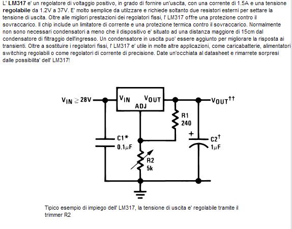

13,61 KB
( ho corretto c'era un errore )

Outside ritornando al discorso del pas difettoso , la tensione di 5,3 volt all'uscita del pas è di 4,5 volt (e ancora non ho messo il condensatore ) .IL fatto è che mi scoccia andare a comprare unaltro pas nuovo questo è stato usato poco e probabilmente non mi ero accorto che era già difettoso già da nuovo , mah...
outside1
1403 Messaggi
Inserito il - 18/01/2008 : 19:14:11  Mostra Profilo  Visita l'Homepage di outside1 Invia a outside1 un Messaggio Privato  Rispondi Quotando
se metti un potenziometro in quel modo riduci solamente la corrente e non la tensione, ma poi a che pro se già hai il trimmer che ti funziona nello scatolino, ma poi in definitiva lo scatolino non funziona come dovrebbe funzionare?
