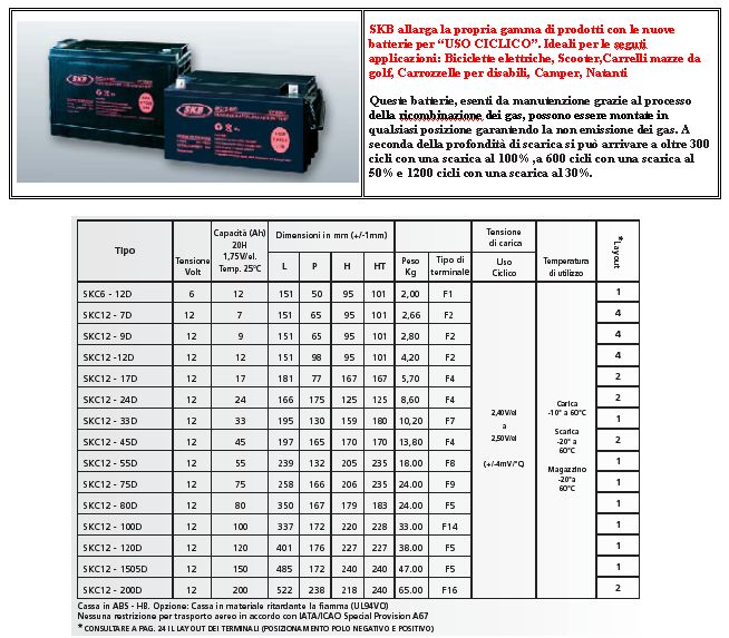

Per le batterie ti confermo quelle GBC, di cui ti presento uno specchietto. La scarica al 100%, riportata a 300 cicli, e' molto ottimistica, considera sempre al massimo l'80%. Arrivare al 100% significa ubriacarle, che alla lunga, non fa bene a nessuno.
Se non le trovi in loco, fammi sapere che ti posso dare dei riferimenti.

Le puoi usare lo stesso, con solo l'accortezza di non scaricarle oltre il 50%, o di spegnere il motore non appena ti segnala la batteria bassa.
