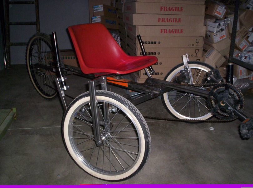

Un saluto a tutti da un nuovo utente.
Premetto: non uso la bicicletta, ne elettrica ne muscolare.
Ho comunque il desiderio di " motorizzare" una bicicletta alternativa.
Un trike KMX. Questo trike oltre ad essere brutto,( ma comodo) è più ingombrante, rispetto ad una bicicletta. Pesa a vuoto circa 20kg. Secondo il desiderio del proprietario, visto che il posto per batterie c'è nè parecchio a mio giudizio visto che ci sono 3 ruote "a terra" la resistenza all'avanzamento giustificherebbe per un utilizzo più " agile " un motore da 1000W a 36/48 V
Faccio appello a tutti per un consiglio sulle batterie, adeguate.
Tengo conto che un motore da 1000W a 48V si mangiano oltre 20A
Purtroppo non ho trovato in giro batterie che reggano almeno 30 minuti di assorbimento costante.
Cosa Utilizzate come pacchi batterie ?
Quanto riuscite a sfruttarle( quanto usate la trazione soltanto elettrica )?
Attendo le Vostre considerazioni sul progetto.

Credo sia come questo :
11,76 KB
Giant twist 2.1
Ex cinesona ora cinesetta

Glorio
9 Messaggi
Inserito il - 13/01/2008 : 11:56:08  Mostra Profilo Invia a Glorio un Messaggio Privato  Rispondi Quotando
outside1 ha scritto:
pixbuster ha scritto:
Se è così un buon motore a mozzo non lo vedrei male .... ma non sono un esperto in kit .... passo la palla ai più "ferrati"
si ma quale mozzo? io la vedo un po dura...per ora! anche perchè sostituire la ruota posteriore poi perde il suo fascino, piuttosto visto che c'è un po di catena a portata di mano, un motore tipo il Cyclone?
Ecco appunto... Perdonatemi la mia "insofferenza" alle regole.
Gia mi sembra stupido pensare di equiparare un veicolo elettrico come una bici ad un ciclomotore.....CHIUDO l'argomento non cerco polemiche.
Il mezzo è appunto quello riportato in fotografia, ma della serie ST quindi è poco più grande, ed è equipaggiato di ruote a raggi.
Il motore a mozzo sarebbe esteticamente più gradevole.
Questo problema verrà però affrontato in seguito.
Mi interessa capire in definitiva ( al dilà delle regole imposte ) quanto si puo ottenere con le batterie Ni-mh o Pb gel.
Ovvio che devo definire la potenza necessaria a muovere un veicolo del genere....
Quello che devo capire e se esiste un metodo di calcolo per definire la potenza del motore in base al : peso finale da spingere, la velocità raggiungibile etc.
Un ringraziamento a tutti coloro che mi aiutano e mi aiuteranno a finire questa avventura.

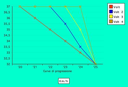

la morale del mio scritto é che un conto è avere potenza a disposizione fino ai fatidici 25km/h e un conto è arrivare a 25km/h che in sostanza
sei piu' tu che spingi tutto l'ambaradan che non lui che ti aiuta .
Va da se che forse è preferibile una semplice buona muscolare per velocità fra i 20 e i 25km/h ed oltre, che non dover spingere il sovrappeso batterie, motore , attriti vari per nulla con una elettrica.
e secondo la fantasia di ogni progettista ogni modello avrà la sua curva progressiva
12,7 KB

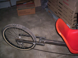

Inserito il - 19/01/2008 : 10:56:01  Mostra Profilo Invia a n/a un Messaggio Privato  Rispondi Quotando
Saluti a tutti.
Ecco le foto, non sono il massimo....
111,94 KB
31,09 KB
Il trike come dicevo è ancora in costruzione, devo ancora installare definitivamente il comando freno e cambio, il tendicatena ed i passaggi catena protetti, e devo finire il sedile, quello definitivo sarà più inclinato e con lo schienale più lungo. Lo uso già così comunque per provarlo, non su strada ovviamente. adesso tutte queste cose sono smontate per finire le saldature sul telaio e montare i freini ed il sedile.
Come vedete di spazio per le batterie e ammenicoli vari ne trovi...
Perchè ho scelto un trike? innanzitutto pedali in una posizione molto
più confortevole e naturale ( se volete capire come sia immaginatevi
di pedalare seduti su una poltrona IKEA quelle con il telaio flessibile di legno..),poi stà in piedi da solo....quando sei fermo ai semafori,non ci sono problemi di spazio e di baricentro per elettrificarlo, aerodinamicamente è migliore di una bici classica e quindi le resistenze all'avanzamento sono minori, controbilanciando abbondantemente il fatto di avere una ruota in più, ed infine e per me è il motivo principale è possibile carenarlo per un uso anche in condizioni atmosferiche avverse.
Tenete presente che questo per me è un progetto in movimento nel senso che con questa versione sperimento sterzo, interassi, distanze, elettrificazione ecc. per poi costruire il telaio definitivo che sarà
predisposto per la carenatura.
Inserito il - 19/01/2008 : 11:10:31  Mostra Profilo Invia a elle un Messaggio Privato  Rispondi Quotando
complimenti giovanni!
su che tipo di percorsi pensi di usarlo?

Inserito il - 19/01/2008 : 19:58:17  Mostra Profilo Invia a n/a un Messaggio Privato  Rispondi Quotando
Mi avete entrambi letto nel pensiero.....
in effetti volevo subito evidenziare entrambi i dubbi da voi sollevati già nel mio precedente post.....ma mi sono dimenticato
Avete sicuramente ragione entrambi su tutta la linea.
La posizione reclinata è sicuramente uno svantaggio per la visibilità, perchè essendo basso basso gli cadi, se sei vicino, nel cono d'ombra anteriore.
Non discutiamo neanche del traffico perchè e' come essere una macchina , con tutti gli svantaggi del caso. Non dimentichiamo neanche che per parcheggiarlo non puoi usare il marciapiede...
Corretto anche la difficoltà ad usare le ciclabili, infatti i trike solitamente sono molto stretti, max 70-75 cm circa, proprio per poter passare dove possibile, ma sicuramente non sono stretti come....biciclette.
Sinceramente invece non sposo la tesi che sono di intralcio per gli altri, cioè anche li outside1 ci ha preso in pieno, ma penso che io ho gli stessi diritti degli automobilisti di occupare la strada, anzi, e se gli do' fastidio fatti loro, inoltre il codice della strada dice che fino a 1,2 metri di larghezza è sempre un velocipede.
Siccome avete ragione a sollevare questi dubbi che mi ero posto come ho provato a risolverli? (ed è per questo che è un telaio di prova perchè non sono sicuro di averci preso al primo colpo....:
VISIBILITA'
il mio telaio è alto, circa 45 cm da terra contro i 10-15 dei trike normali ad esempio il KMX di Glorio, che però solitamente sono usati per usi diversi da quello stradale anche se non sempre. Molti per essere visibili montano un'asta con una bandiera rossa.....
Io conto di montare gli specchietti per vedere meglio dietro e installare luci dietro mooolto potenti, tipo moto, con alimentazione a batteria ricaricabile, tanto spazio ne ho
INGOMBRO
in realtà non lo risolvo anzi infatti è largo 1.1 metri, ma la larghezza di sagoma conto che mi serva ad aumentare la visibilità aggiungendo dei catarinfrangenti fluo dietro.
TRAFFICO
Il mio scopo è il tragitto casa lavoro, abito in campagna e il posto di lavoro è quasi in periferia, per cui di città ne faccio poca per fortuna, all'andata quasi niente al ritorno per via di alcuni sensi vietati maledetti un pò e proprio su un tratto trafficato, vedremo.
Il tragitto extraurbano è su strade larghe e non troppo trafficate ma di collina, ed ecco perchè l'elettrificazione.
Una volta al lavoro poserei il trike e per spostarmi in città per pranzo o commissioni uso già ora una normalissima citybike muscolare che la ditta mette a disposizione dei dipendenti.
Voi inoltre forse non vi ricordate che noi in ditta per gli spostamenti cittadini usiamo una citycar elettrica.....
CICLABILI
In città ce ne sono e sono di larghezza adatta a passare con il trike e solo alcune hanno impedimenti all'accesso, ho già controllato con il metro.
Comunque come ho detto non sarebbe l'uso predominante.
Domani pomeriggio contavo di finire i lavori di saldatura così monto tutto e lo provo su strada e nel traffico, così poi vi saprò dire.
In attesa poi che arrivi il motore che devo ordinare in settimana.
Buona serata a tutti

Ciao Glorio, in queste settimane sto cercando la soluzione ottimale x i miei spostamenti casa-lavoro. Leggendo quello che hai scritto:
La scorsa settimana mi sono fatto oltre 250km per andare a trovare un rivenditore di trike.
Per puro caso c'erano ben 2 trike "elettrificati"
Bene... considerando il territorio in cui vengono utilizzati ( salite impegnative ) i wattaggi che ho indicato prima sono accettabili.
Infatti ho analizzato con GRANDE attenzione i 2 trike.
Entrambe erano motorizzati con una "cinesata" da 500W ( brutta ma brutta )Infatti con i 500W impegnati i proprietari stanno cercando di vendere i trike usati.
Sono curioso, vorrei conoscere il rivenditore che ha questi due trike, per poterli vedere, potresti mandarmi indirizzo.
