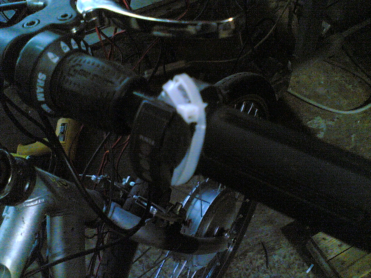

allora raga, mi sono divertito a fare sto mostrobike,
il motore 5305 sovralimentato fino a 96V..
il controller è il suo che regge fino a 100V(peccato)
ma ci saranno altre modifiche in seguito..
per il momento il pacco batterie e nimh 96V10ah+96v10ah in parallelo
ora l'ho provata con un solo pacco quindi 96V 10ah, ma vedo che quando tiri a manetta si scaldano un pò.. il motore 30ah se li prende tutti
e a 90V sono quasi 3kw:)
cmq appena dai acceleratore sbamm! si impenna.. ho già fatto un botto sul muro dell'officina ..
in pianura fa 70kmh effettivi e li raggiunge in meno di 100mt
va come un missile.. e il motore neanche si intiepidisce..
quel motore li è fatto per girare a 150V e 40AH ve lo dico io..un mostro..
tra poco quel triangolo verrà rimpito di batterie, e dietro la centralina e basta..

fabianix Inserito il - 13/10/2008 : 20:59:02
mac, non ho capito la funzione della frizione al thumb...
mac-giver Inserito il - 13/10/2008 : 19:31:34

mac-giver Inserito il - 11/10/2008 : 09:21:05
ragaaa.. ho messo il pacco da 90V sul kristalite 4006..
75kmh in pianura! un missile.. se non fai salite non si scalda manco troppo..
vedete quanto si possono sovralimentare sti motori??
mm certo. in salita vi conviene dosare l'acceleratore e andare tranquilli.. se no con un motore a manetta rischiate di mandarlo a fuoco, e se supera gli 80gradi, addio mangneti se sono al neodimio..
cmq ha molta meno accelerazione del 5305 naturalmente, meno coppia, ma sull'allungo..
cmq sono sempre piu convinto che il 5305 a 200V darà il massimo!
andiamo pianoooo
ahh metto la foto della frizione al thumb.. una cavolata, due fascette e una spugnetta sotto le fascette che fa attrito con la ghiera..tutto qui..
