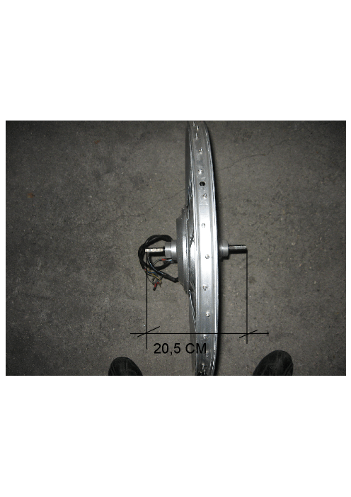

IL MOTORE CHE HO 48 VOLT 350 WATT BRUSLESS CON DIMENZIONE DEL PERNO 20.5 CM ( 36 RAGGI ) 160 EURO
CENTRALINA DEDICATA 70 EURO
COMANDO CON PULSANTE NON OMOLOGATO PER CIRCOLARE NELLA STRADA ( 15 EURO )
COMANDO PEDALATA ASSISTITA ROTELLA +SENSORE 30 EURO
COMANDO CON ACCELERATORE NON OMOLOGATO PER LA CIRCOLAZIONE SULLA STRADA 30 EURO
SACCHE PORTA BATTERIE 18 EURO
CARICABATTERIE DISPONIBILE 24 E 36 VOLT 50 EURO PER 48 VOLT SERVONO 2 CARICA BATTERIE ( 50 X 2 = 100 EURO )
RAGGIATURA RUOTA MOTORE 60 EURO
BATTERIE AL PIOMBO 12 VOLT 12 AMPER 22 EURO AL PEZZO X 4 PEZZI 88 EURO ( PER 25/40 KM DI AUTONOIMIA )

L forse il DC Rear Hub Motor With Disc Brakes potrebbe funzionare ma ho il dubbio che sia quasi troppo grande?
elle Inserito il - 15/12/2008 : 00:31:17
eh, ma quale lyte? a me risulta per la serie 4 136 + 30 + 30 ... quel 150 potrebbe riferirsi ai motori brushed crystalyte (154 + 31 +31) -- fonte http://www.crystalyte-europe.com/files/dimmotorscrystalyte.pdf
la questione su voi kittari potete rispondere - e vi prego di dare una mano - è: avendo una distanza di 170mm è possibile montare questi motori con un po' di distanziatori interni?

grazie elle. continuo a fare domande poichè prima di avviarmi a roma da quel negoziante vorrei avere certezze sulla fattibilità della cosa e se avete consigli utili li potrei dare al tipo prima che ci vado. grazie ancora a tutti
elle Inserito il - 14/12/2008 : 21:03:24
il problema è anche che la tua bici è molto fuori standard, non è una bici normale... la larghezza all'asse posteriore dovrebbe essere 135mm non 170 -- ma può darsi che dei motori molto "cinesi" ci vadano bene (le bici cinesi, com'è probabilmente anche la tua, hanno talvolta queste larghezze maggiori)
prova a sottoporre la tua domanda a joffa (wheelkits), semmai avesse dei 205 che vanno bene, e ad asvea, semmai i crystalyte serie 4 andassero bene
edit: vedo su endless-sphere che c'è chi ha elettrificato un affare simile al tuo (170 mm) sia col goldenmotor sia col crystalyte: io suggerirei quest'ultimo, magari un 409 (chiedendolo sfuso e studiando poi la questione delle batterie, vedi anche il sito ufficiale)
nel frattempo vediamo un po' se i nostri più esperti kittari hanno suggerimenti da dare

quì la distanza dalla fine della ruota al forcellino è di 3cm
luca caserta Inserito il - 12/12/2008 : 11:39:08
purtroppo quella distanza è giusta ci sono due dadi grossi
uno a lato all'interno dei forcellini e sul lato destro c'è pure la catena
63,48 KB

se non hai voglia di impazzire puoi prendere suggerimento da qua: un motore a rullo che non ti darà prestazioni straordinarie ma ti consente di fare tutto piuttosto facilmente... potresti vedere se te lo mandano dagli usa (senza batteria) o p.e. potresti provare a pensare una cosa simile col freebike: http://www.freebike.it/ITALIAN/home.html -- non siamo ai massimi dell'efficienza, ma se è per togliersi uno sfizio in piano...
edit non so la marca di quel motore, i dati comunque sono questi: http://www.vroombicycles.com/ourproduct.html#vroomchopper
luca caserta Inserito il - 11/12/2008 : 15:34:04
l ma secondo te di che marca è quel motore che ha montato sulla ruota da venti
