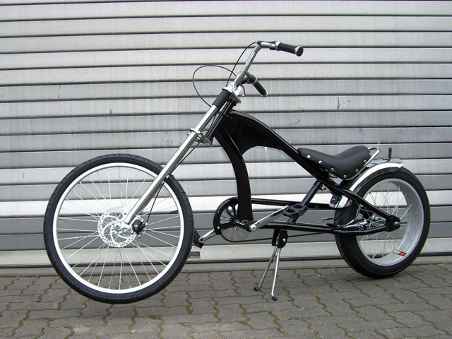

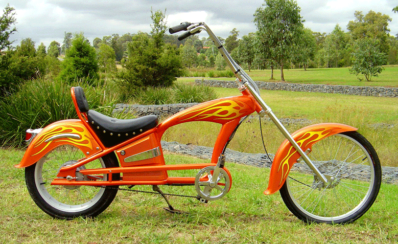

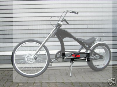

Ho comprato una bici bellissima tempo fa ma ho avuto un incidente e non posso più andare in bici: "sublussazione della rotula con crinatura al menisco e problemi al crociato posteriore" ma la voglia di andare in bici non l'ho persa e vorrei montarci un kit per trasformarla in bici elettrica mi potete aiutare.
Premetto sino a qualche giorno fa speravo di poter comprare
IL MOTORE REVOPOWER MA UNO NON ERA ANCORA IN VENDITA DUE HANNO CHIUSO IL SITO.

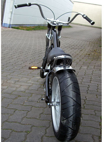

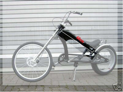

queste sono le foto della bici e caratteristiche VI PROGO DI AIUTARMI
Allegato: laterale.bmp
922,11 KB
Materiali: alluminio e acciaio
Lunghezza totale : circa 190 centimetri
Ruota posteriore da 20 pollici
Ruota anteriore da 24 pollici
Senza marce
Peso: ca 21/23 Kg

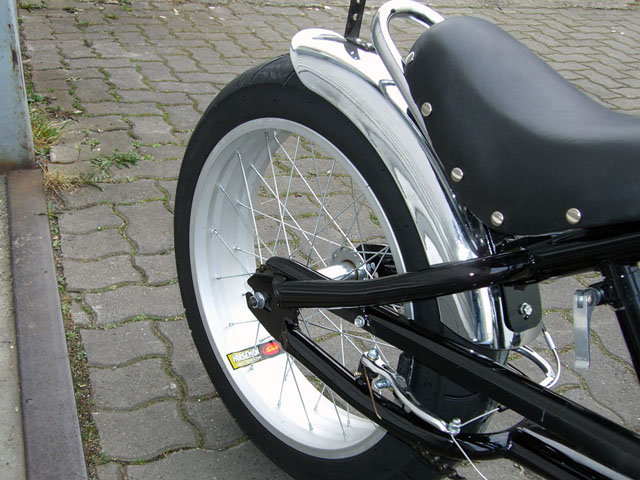

Allegato: catena.bmp
922,12 KB
Allegato: laterale posteriore.bmp
922,13 KB
Allegato: posteriore.bmp
507,4 KB
Allegato: ruota anteriore.bmp
922,12 KB

allora, su un motore a scoppio non ti so dire, ma con un motore elettrico ottenere l'omologazione è una cosa difficilissima
a questo punto hai due possibilità: o scegli una motorizzazione legale, dove devi sempre far girare i pedali anche se con alcuni sistemi senza sforzo, o scegli una motorizzazione illegale senza omologazione, dove puoi anche avere i pedali fermi e potenze elevate ma se ti pigliano passi qualche guaio -- guarda qui: http://www.jobike.it/forum/topic.asp?TOPIC_ID=2499
il mio suggerimento è di puntare comunque a un sistema che richiede la pedalata, perché altrimenti il rischio è troppo grosso, e semmai di scegliere una potenza leggermente superiore al limite, tanto non se ne accorge nessuno...

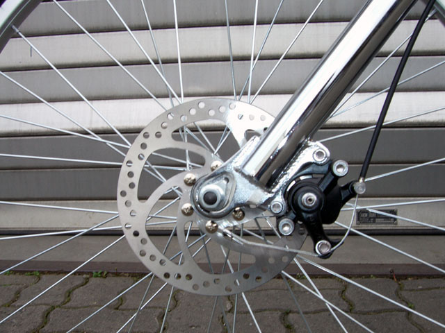

il problema però è che la tua bici è piuttosto difficile da elettrificare:
sull'anteriore ha il disco (che esclude moltissimi kit) e una forcella non so quanto solida (è di acciaio? prova con una calamita)
sul posteriore il cerchio non è standard
un motore centrale è genere insensato su una bici senza cambio e immagino complicato lì, oltre a essere nel tuo caso esteticamente invasivo
a questo aggiungi che non so dove mettere una batteria su quella bici, se non un litio leggero e costoso da qualche parte...
alla fine la mia impressione è che comunque non sarà facile e quello che puoi ottenere è o una soluzione efficiente ma decisamente costosa (p.e. kit ezee anteriore + litio 36V, verso i 1500 euro) o una soluzione adatta solo a percorsi piani non molto veloci (kit bafang o nine 205 con litio o ni-mh 24V)
--- e in entrambi i casi 60km con una monomarcia dove il motore fa tutto lui putroppo non sono credibili

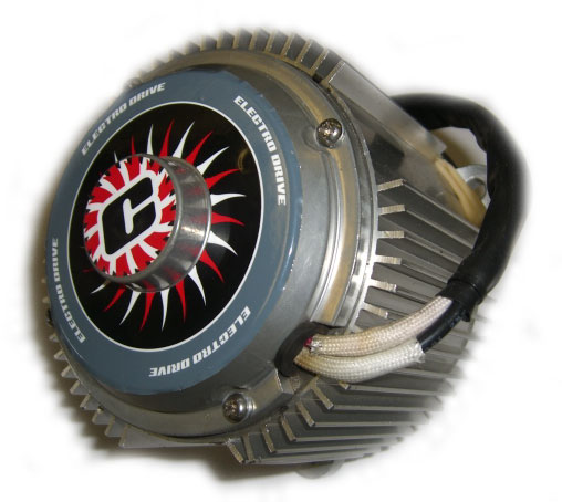

l se ci sei vedi un pò questo kit i posta batteria mi sembrano perfetti
51,66 KB

certo, il freno a disco lo puoi togliere --- però quel kit che hai postato monta dei cestelli fissati ai lati del portapacchi... il problema è sempre il portapacchi

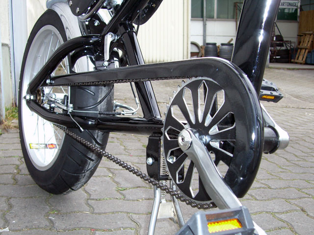

ammenochè non la chiudo tipo come ha fatto sto tipo
300,49 KB
luca caserta
52 Messaggi
Inserito il - 11/12/2008 : 15:34:04  Mostra Profilo  Clicca per vedere l'indirizzo MSN di luca caserta Invia a luca caserta un Messaggio Privato  Rispondi Quotando
l ma secondo te di che marca è quel motore che ha montato sulla ruota da venti
Inserito il - 11/12/2008 : 15:34:07  Mostra Profilo Invia a elle un Messaggio Privato  Rispondi Quotando
sì, però questo è un lavoro piuttosto professionale, anche la raggiatura del motore sul cerchio speciale (tu potresti farlo p.e. col nine 205, quello più grande e potente che è offerto anche per ruota da 20 se non sbaglio: ma sei capace di fare una raggiatura?)
se non hai voglia di impazzire puoi prendere suggerimento da qua: un motore a rullo che non ti darà prestazioni straordinarie ma ti consente di fare tutto piuttosto facilmente... potresti vedere se te lo mandano dagli usa (senza batteria) o p.e. potresti provare a pensare una cosa simile col freebike: http://www.freebike.it/ITALIAN/home.html -- non siamo ai massimi dell'efficienza, ma se è per togliersi uno sfizio in piano...
edit non so la marca di quel motore, i dati comunque sono questi: http://www.vroombicycles.com/ourproduct.html#vroomchopper

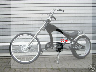

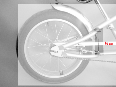

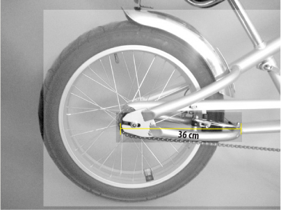

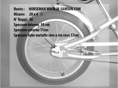

L gli ho inviato queste immagini spero che siano abbastanza chiare
dimmi tu se ci devo aggiungere altro per sicurezza
98,75 KB
96,36 KB
97,82 KB
98,08 KB
78,35 KB
88,53 KB

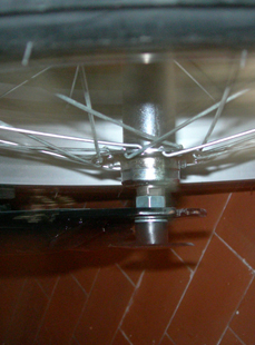

Inserito il - 12/12/2008 : 10:47:54  Mostra Profilo Invia a elle un Messaggio Privato  Rispondi Quotando
che significa "spessore... fino a sto coso 17 cm"? indica l'interasse, cioè la distanza tra i due forcellini che reggono il mozzo della ruota? in questo caso mi sa che la motorizzazione posteriore è ancora più difficile

Inserito il - 12/12/2008 : 11:05:09  Mostra Profilo  Clicca per vedere l'indirizzo MSN di luca caserta Invia a luca caserta un Messaggio Privato  Rispondi Quotando
si.... perchè diventa complicata la cosa?
Inserito il - 12/12/2008 : 11:11:13  Mostra Profilo Invia a elle un Messaggio Privato  Rispondi Quotando
luca, parlane con loro e vedi che ti propongono - magari hanno anche un motore posteriore che va bene

edit, luca però rimisurala quella distanza: la distanza interna tra i forcellini
luca caserta
52 Messaggi

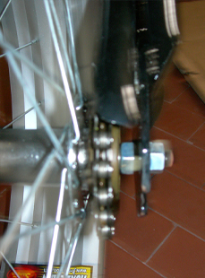

Inserito il - 12/12/2008 : 11:39:08  Mostra Profilo  Clicca per vedere l'indirizzo MSN di luca caserta Invia a luca caserta un Messaggio Privato  Rispondi Quotando
purtroppo quella distanza è giusta ci sono due dadi grossi
uno a lato all'interno dei forcellini e sul lato destro c'è pure la catena
63,48 KB
luca caserta
52 Messaggi

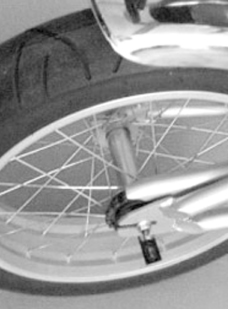

Inserito il - 12/12/2008 : 12:15:13  Mostra Profilo  Clicca per vedere l'indirizzo MSN di luca caserta Invia a luca caserta un Messaggio Privato  Rispondi Quotando
foto più dettagliate
95,04 KB
quì la distanza dalla fine della ruota al forcellino è di 3cm

Inserito il - 12/12/2008 : 12:25:29  Mostra Profilo  Clicca per vedere l'indirizzo MSN di luca caserta Invia a luca caserta un Messaggio Privato  Rispondi Quotando
101,3 KB
luca caserta
52 Messaggi
Inserito il - 14/12/2008 : 13:02:34  Mostra Profilo  Clicca per vedere l'indirizzo MSN di luca caserta Invia a luca caserta un Messaggio Privato  Rispondi Quotando
ho trovato in città uno che mi può fare la raggiatura per la ruota di dietro. mi sapete dire qual'è il motore più largo che c'è che si può adattare alla mia ruota.
Inserito il - 14/12/2008 : 21:03:24  Mostra Profilo Invia a elle un Messaggio Privato  Rispondi Quotando
il problema è anche che la tua bici è molto fuori standard, non è una bici normale... la larghezza all'asse posteriore dovrebbe essere 135mm non 170 -- ma può darsi che dei motori molto "cinesi" ci vadano bene (le bici cinesi, com'è probabilmente anche la tua, hanno talvolta queste larghezze maggiori)
prova a sottoporre la tua domanda a joffa (wheelkits), semmai avesse dei 205 che vanno bene, e ad asvea, semmai i crystalyte serie 4 andassero bene
edit: vedo su endless-sphere che c'è chi ha elettrificato un affare simile al tuo (170 mm) sia col goldenmotor sia col crystalyte: io suggerirei quest'ultimo, magari un 409 (chiedendolo sfuso e studiando poi la questione delle batterie, vedi anche il sito ufficiale)
nel frattempo vediamo un po' se i nostri più esperti kittari hanno suggerimenti da dare

grazie elle. continuo a fare domande poichè prima di avviarmi a roma da quel negoziante vorrei avere certezze sulla fattibilità della cosa e se avete consigli utili li potrei dare al tipo prima che ci vado. grazie ancora a tutti

il lite con il freno a disco occupa 150mm.
ciao cam
Inserito il - 15/12/2008 : 00:31:17  Mostra Profilo Invia a elle un Messaggio Privato  Rispondi Quotando
eh, ma quale lyte? a me risulta per la serie 4 136 + 30 + 30 ... quel 150 potrebbe riferirsi ai motori brushed crystalyte (154 + 31 +31) -- fonte http://www.crystalyte-europe.com/files/dimmotorscrystalyte.pdf
la questione su voi kittari potete rispondere - e vi prego di dare una mano - è: avendo una distanza di 170mm è possibile montare questi motori con un po' di distanziatori interni?

L forse il DC Rear Hub Motor With Disc Brakes potrebbe funzionare ma ho il dubbio che sia quasi troppo grande?
36682 Messaggi
Inserito il - 15/12/2008 : 09:38:18  Mostra Profilo Invia a Barba 49 un Messaggio Privato  Rispondi Quotando
Si possono inserire dei distanziali ( robusti, non di tubo commerciale) fermo restando che la lunghezza asse deve consentire di avvitare i due dadi esterni completi di rondelle! Comunque bisogna prima montare il mozzo sulla bici, allineare la corona pedali con il pignone posteriore giocando con vari spessori, anche tra il pignone e il mozzo, qundi portare a raggiare il tutto, in modo che il meccanico possa campanare la ruota per centrarla rispetto al telaio...

ragazzi mi spiegate che cos'è?
44,53 KB
fa tutto lui servono solo le batteri? non ho capito tanto bene come funzione
quì e dove l'ho trovato http://www.thesuperkids.com/10wabrmofors.html.
Inserito il - 15/12/2008 : 21:44:24  Mostra Profilo Invia a elle un Messaggio Privato  Rispondi Quotando
è l'electrodrive currie
un motore che agisce, tramite catena, su una corona apposita montata dal lato opposto ai pignoni posteriori
vedi http://www.jobike.it/forum/topic.asp?TOPIC_ID=1584
per capirci:
(fonte: http://www.egopt.co.uk/)
in effetti potrebbe essere un'idea per la tua bici se non si trova altra soluzione nel mozzo: è un motore potente, brusco, rumoroso e vorace (e da noi fuorilegge)
