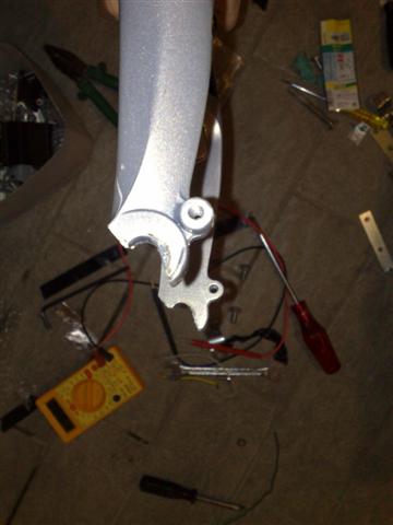

geppetto2009 Inserito il - 06/03/2009 : 14:24:21
Per prima cosa vi dico che non sono caduto, nè mi sono fatto male. Sto benissimo, e oggi ho avuto la giusta ricompensa per non aver mai vinto al totocalcio ne alla lotteria.
Purtroppo però, questa mattina, il dentino anteriore destro della mia forcella (B-Twin7) è saltato davanti ai miei occhi sulla rampetta per uscire dal giardino.
Ho iniziato una nuova discussione perchè avrò bisogno del vostro supporto. Tanto più che possiedo anche una seconda B-Twin7 per mio figlio (con limitatore). E dovrò risolvere questo problema per me, ed essere di monito a tutti i lettori del forum.
Appena tornerò a casa dal lavoro, vedrò di mandare una foto.

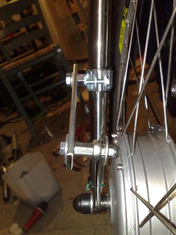

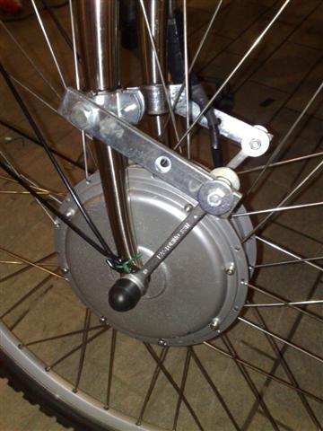

hrdn Inserito il - 29/03/2009 : 19:22:20
Ebbene si', è successo anche a me!
Sulla btwin7 che stavo preparando per mia moglie.
Provata su una salita ripida con 4011, alla fine della salita ha ceduto, fortunatamente da fermo.
Quindi dopo qualche ricerca ho trovato da un mio amico ciclista una bella sana vecchia forcella in acciaio Cr-Mo satinato ed è perfetta.
Guardate qua, con tanto di torque arm artigianale ma bello solido!
36,14 KB
56,8 KB
50,24 KB

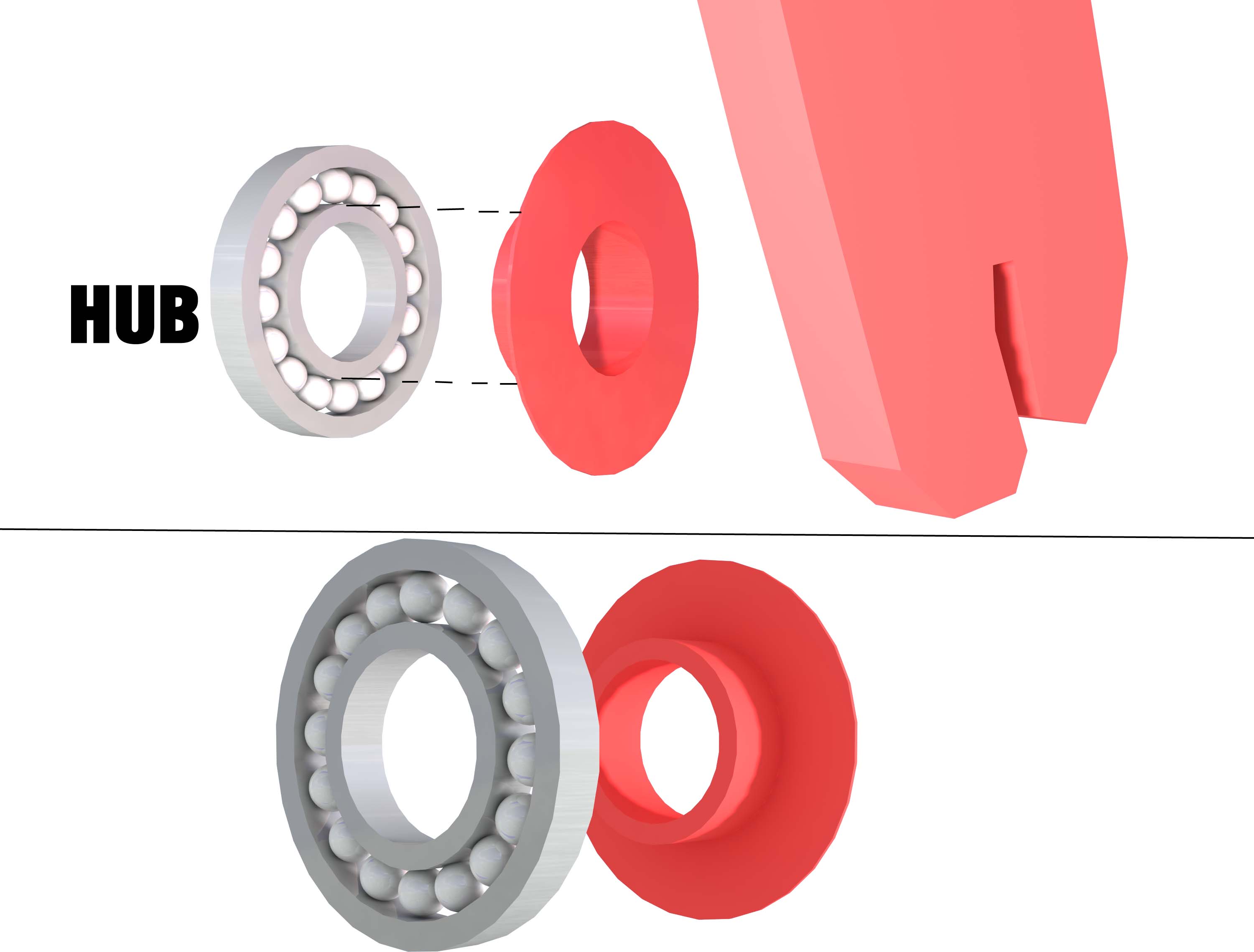

maxpoz Inserito il - 23/03/2009 : 11:13:29
No purtroppo non è standard però magari è standardizzabile, magari in ferro perchè con l'inox ho fatto fuori una cifra di punte trattate per poterlo forare.
Joffa ti avevo chiesto in un altro post (Già che eri in sbattimenti,) di far fare magari delle rondelle/distanziali per togliere l'attrito tra hub e forcella, secondo me ci vorrebbe un distanziale che entra nel paraolio e va in battuta sul cuscinetto(con una sezione) e all'esterno con sezione più ampia per aver maggior contatto con il forcellino, forgiato e con una misura facilmente ribassabile per chi ha poxo spazio.
202,01 KB

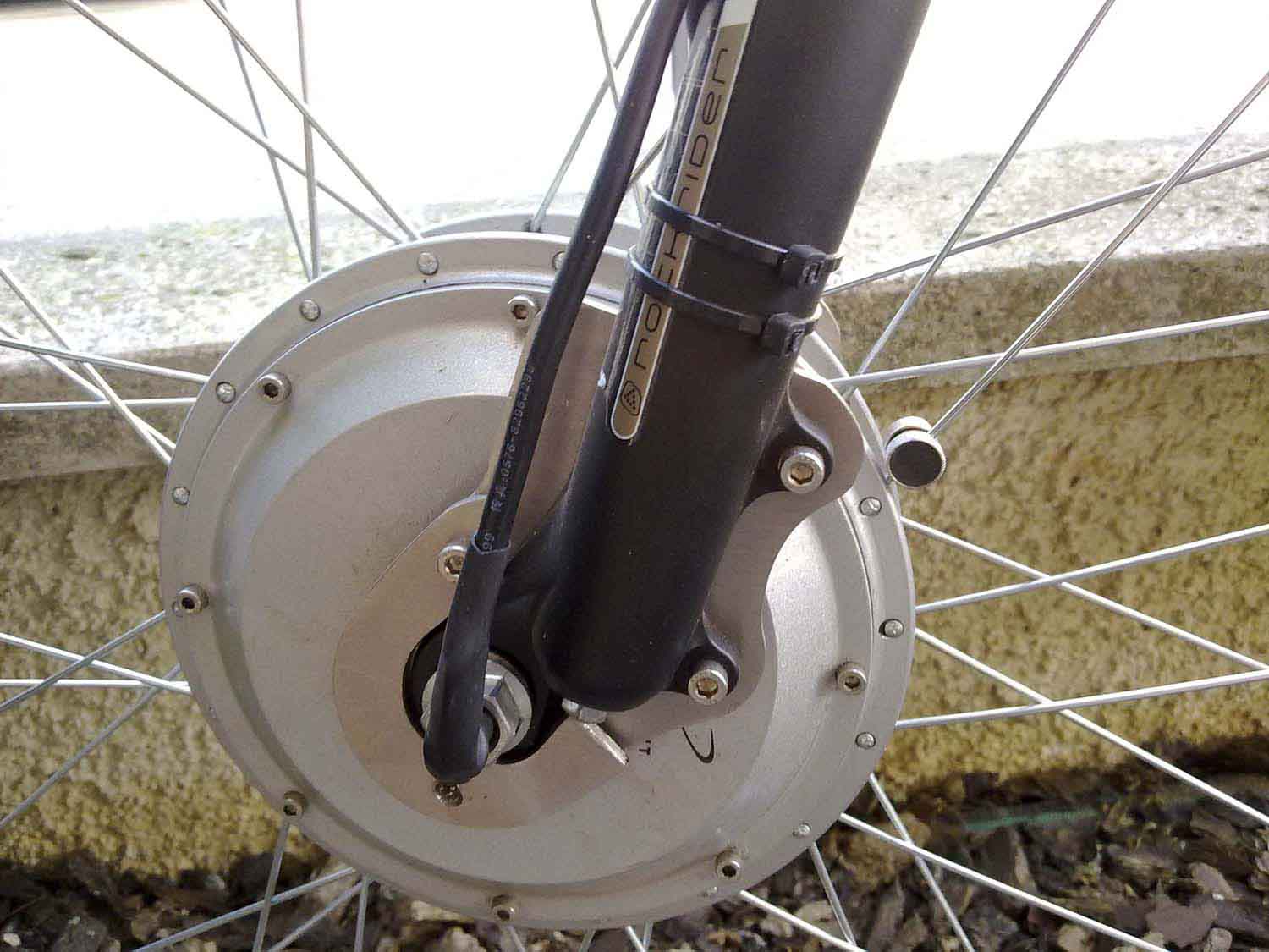

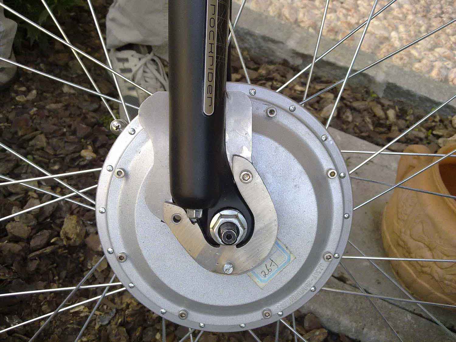

maxpoz Inserito il - 23/03/2009 : 10:04:06
Questo è il mio torque arm.. voi andreste in giro con questa soluzione?
Sono dei pezzi ritagliati al laser da lastre di inox da 3.5 mm, in pratica sono 2 strati da 3.5mm inbullonati assieme, il primo strato segue +o- il contorno della forcella abbracciandola, il secondo è la rondella anticoppia, da un lato il primo strato l'ho inbullonato agli attacchi della pinza freno, dall'altro lato non ho ancora fissato nulla, volevo fare un mezzo cerchio che abbracciava la forcella e si imbullonava ai pezzi.
147,23 KB
119,16 KB
