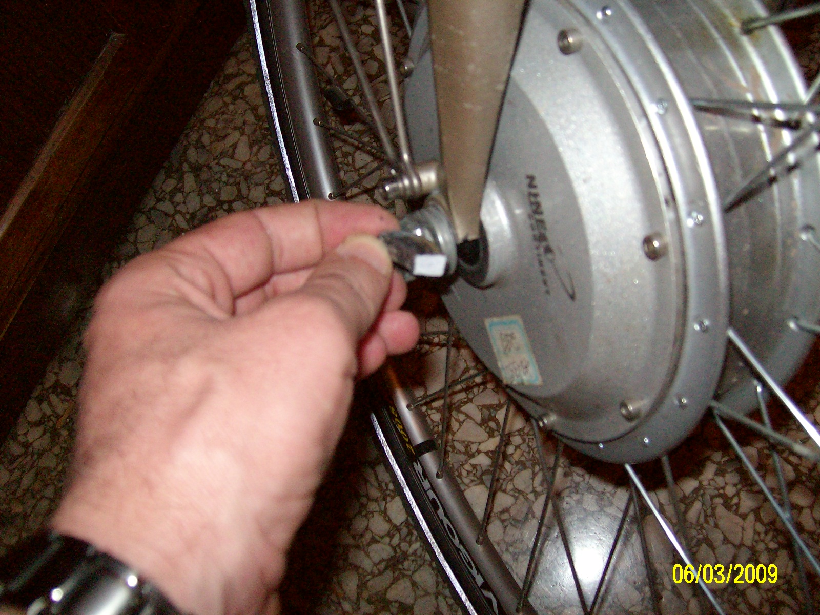

Per prima cosa vi dico che non sono caduto, nè mi sono fatto male. Sto benissimo, e oggi ho avuto la giusta ricompensa per non aver mai vinto al totocalcio ne alla lotteria.
Purtroppo però, questa mattina, il dentino anteriore destro della mia forcella (B-Twin7) è saltato davanti ai miei occhi sulla rampetta per uscire dal giardino.
Ho iniziato una nuova discussione perchè avrò bisogno del vostro supporto. Tanto più che possiedo anche una seconda B-Twin7 per mio figlio (con limitatore). E dovrò risolvere questo problema per me, ed essere di monito a tutti i lettori del forum.
Appena tornerò a casa dal lavoro, vedrò di mandare una foto.

693,96 KB
Come promesso, allego la foto.
Bicicletta comprata ad Ottobre 2008.
Km 1393. media sui 25-28 km/h
Tante partenze ai semafori (Roma: casa-ufficio 12,5 km + ritorno)
Seguiranno due conti che mi sono fatto

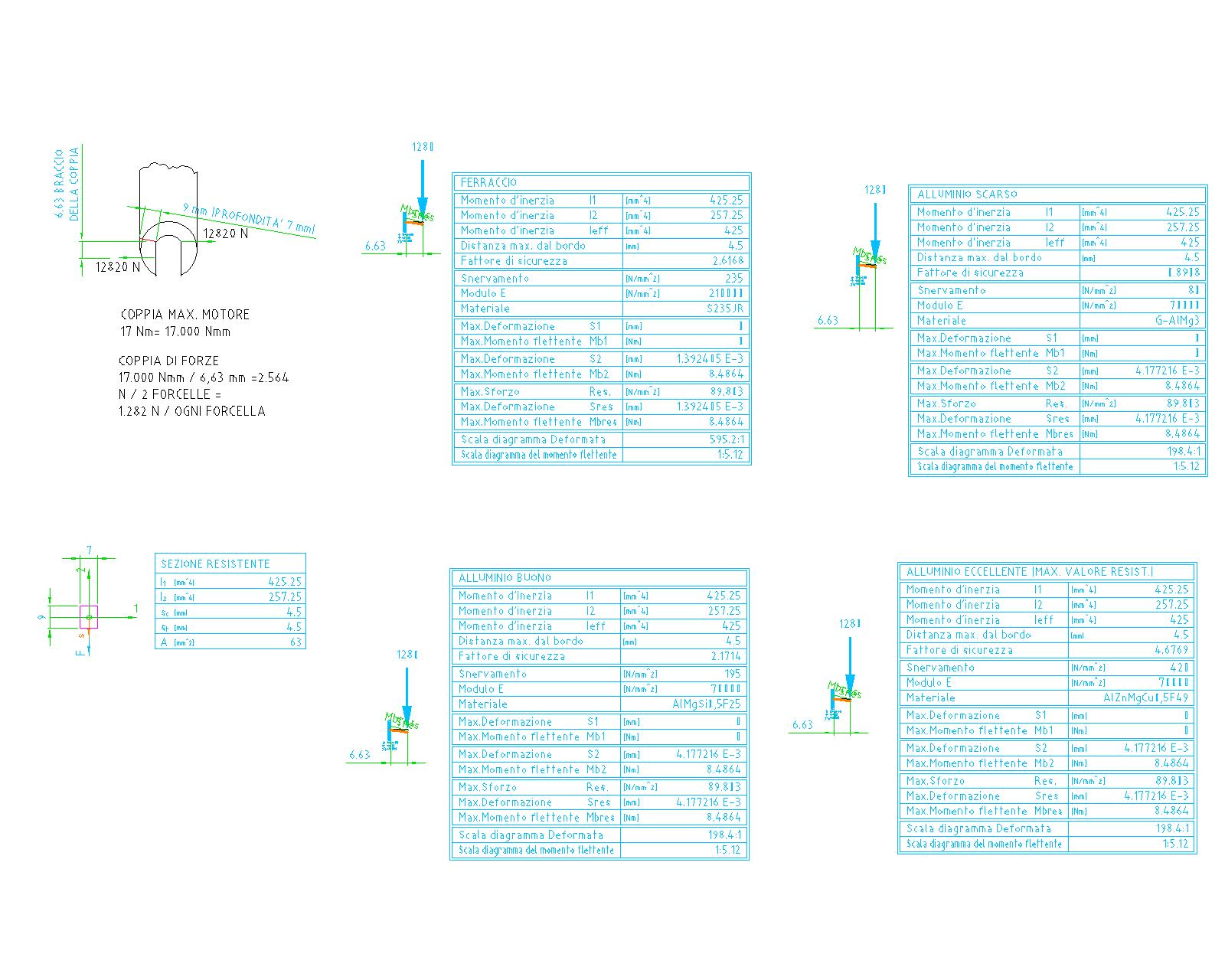

Ho dimenticato di dire sopra che il motore è il Nine Continent 48V - 350 Watt.
Mi sono preso la briga di fare due conti che allego.
Ho considerato una coppia massima di 17 Nm che si scarica come nel mio schizzo allegato. Ho indicato la sezione di rottura in rosso, che nel mio caso è quella che si vede in foto tra le mie dita di 9 x 7mm.
260,06 KB
Ho simulato la tensione del metallo con vari componenti con i seguenti risultati approssimativi:
Ferraccio: (Fe 360 il peggiore che non si trava neanche più sul mercato in quanto quasi sempre sostituito dall'Fe 410 assai migliori e allo stesso costo) ha un coeff. di sicurezza di 2,61.
Alluminio di bassa qualità: hp visto che gli allumini di bassa qualità hanno un valore di snervamento di 80-100 N/mm2. Coefficiente di sicurezza: 0,89. Penso sia il caso delle forcelle che si rompono.
Alluminio di media qualità (180-200 N/mm2 snervamento): coeff. sicurezza 2,17.
Alluminio di ottima qualità (380-420 N/mm2) è meglio degli acciai piuttosto bouni: coefficiente di sicurezza 4,67.
Ovviamente il coefficiente di sicurezza deve essere maggiore di uno per calcoli statici, ma deve essere maggiore di 1,6-2 per calcoli dinamici (ed è il nosto caso).
Riepilogando: se si allenta un bullone, un alluminio di scarsa qualità è spacciato, ma anche dell'alluminio di media qualità e del ferro di scarsa qualità rischiano grosso. Questo beninteso, con le sezioni resistenti che ho trovato sulla B-Twin7, se l'attacco è più cicciottello (spessore doppio o raggio esterno maggiore) si migliora in sicurezza e l'antitorque in dotazione potrebbe anche funzionare.
Fin qui ho (ri)scoperto e ripetuto quello che già aveva detto Joffa mille volte. Ora il problema è: come rimediare? Comincierò a pensare anche a questo.

Urka!Nello schizzo del forcellino mi è scappato uno zero di troppo le forze sono 1282 N non 12820 N.
Nei conti ho messo il valore corretto.

Grazie geppetto per un pò di tecnica precisa, con tanto di numeri e tabelle. Bel lavoro!
Però, la cosa che mi preoccupa di più, considerando la divulgazione su larga scala dei kit è la seguente: se un esperto come te non ha potuto riconoscere la troppo bassa qualità della forcella sulla sua bici, come potrà farlo l'utente "medio" ?
Questo non mi fà dormire la notte.

Nella mia sconsolante ipotesi di calcolo, ho considerato un alluminio scarso quello con 80 N/mm2 di snervamento. Il 6061 evidenziato con orgoglio sulla bella bicicletta, ha uno snervamento di 55 N/mm2. Molto peggio delle mie più sconsolanti previsioni.
Considerando anche i valori delle altre leghe di alluminio in tabella, dovrebbe essere che: o le forcelle le fanno con lo stesso alluminio della Boeing (qualità da aerei), oppure NON RECUPREANO SICURAMENTE LE PROPRIETA' MECCANICHE DEL FERRO NEI BECCUCCI DELLE FORCELLE (nel telaio magari si, ma non nei beccucci di certo).
Detto questo ho messo il motore sull bici della moglie, ho comiciato a studiarmi un antitorque per mio figlio, ed ho fatto il mio giro con la bici della moglie.
Seguirà uno schizzo dell'antitorque con delle considerazioni e spero di perfezionarlo con il vostro aiuto. Naturalmente io lo studierò per la geometria delle forcelle della B-twin7 pechè non ho la necessità di farlo universale, ma la discussione potrebbe essere di aiuto per tutti: le forcelle hanno tante geometrie differenti, ma il problema che si pone è lo stesso per tutte.

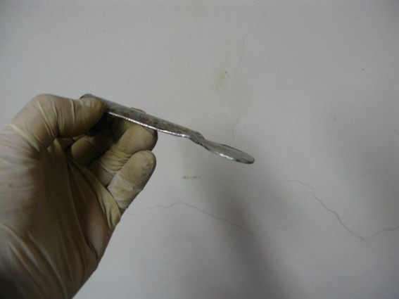

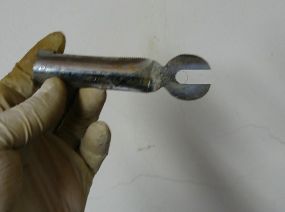

guardate che quelle rondelle anticoppia che ho postato secondo me non sono difficili da realizzare, per chi ha voglia e buona manualità,
purtroppo in questo momento nn ho molto tempo e non posso farle...comunque un mesetto fa ho provato a realizzare questo:
29,58 KB
ho usato uno spezzone di tubo di ferro, non l'ho finito perchè mi sono reso conto che lo spessore di 1,5mm è secondo me troppo sottile ma si può rifare con uno spessore di 2mm tranquillamente,
25,79 KB
Dahon Cadenza

Un po' troppo esile, vai sui 3 mm almeno, oppure su un acciaio migliore

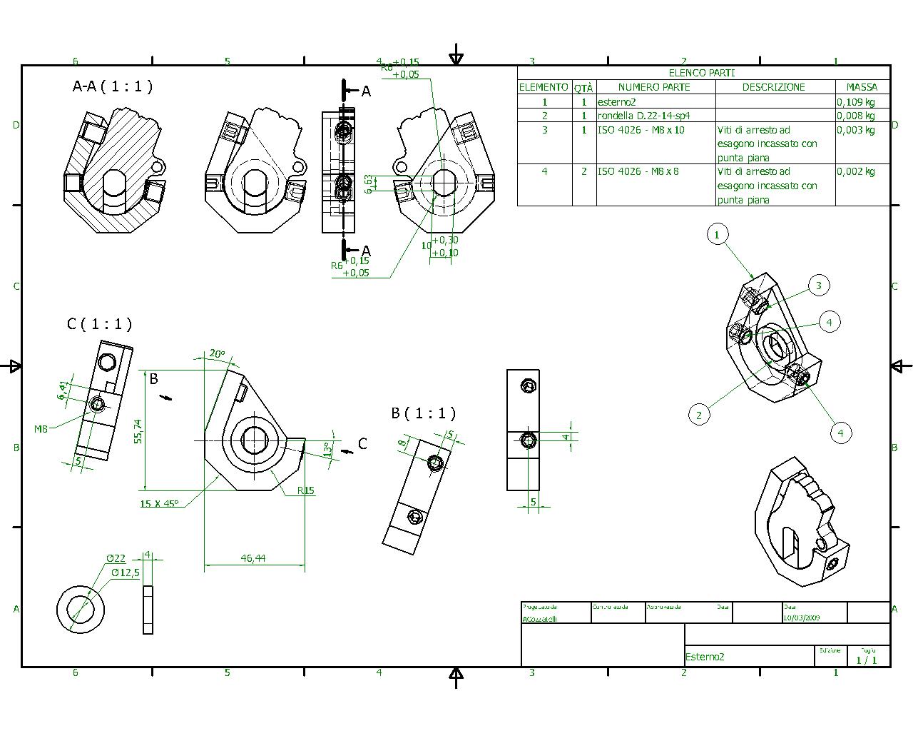

Ho preparato uno schema un po' migliore del precedente per BTwin7, ed ho chiesto ad una officina che conosco quanto costerebbe farli.
Ci stanno guardando e appena me lo dicono vi informerò subito.
Ovviamente, qualunque sia il prezzo, io dovrò farli fare.
Allego lo schema e seguiranno due cenni di spiegazione.
158,15 KB
La parte in sezione in alto a sinistra mostra tre viti M8.
Sembrano un po' grandi a vedersi, ma non è per garantire la resistenza delle viti che sono così grosse quanto per aumentare la superficie di appoggio sull'alluminio (32,77 mm2).
Una forza di 130 kg su 32,77 mm2 di superficie da una sollecitazione sull'alluminio di 130/32.77= 3.97 kg/mm2 = circa 39 N/mm2 minori dei 55 N/mm2 dell'alluminio 6061.
CONCETTUALMENTE:
Le due viti in basso (stile Progettozev), gia basterebbero a dare sicurezza, in quanto collaborano con i beccucci della forcella MODIFICANDO IL TIPO DI APPOGGIO DEL BECCUCCIO ANTERIORE.
L'APPOGGIO ORIGINARIAMENTE A SBALZO, diventa un APPOGGIO SU ENTRAMBI GLI ESTREMI DELLA TRAVE (beccuccio anteriore). Il momento che si esercitave prima nel punto di rottura diventa zero.
Non importerà stringere forte le viti, basterà garantire l'appoggio sulle superfici ed evitare che esse si allentino.
La vite superiore è solo di emergenza e lavorain collaborazione con quella in basso a sinistra in caso di rottura del beccuccio. Spero funzioni anche come sistema per evitare la fuoriuscita del perno ruota in caso di rottura del beccuccio anteriore.
Il peso totale è poco più di 110 grammi per ogni antitorque.
Purtroppo, al momento non riesco a pensarne uno che si adatti a tutti i tipi di forcella, es: la BTwin7 ha un solo occhiello (indicato nello schizzo) per attaccare il parafango. La forcella della foto di ger ha due occhielli. alcune forcelle sono diritte, mentre le mie sono inclinate ecc. ecc. ecc. Penso che si debbano raggruppare diverse tipologie di antitorque, adattando 3 o 4 disegni diversi alle relative forcelle.
@Dumill, soluzione chiave del 10: l'estetica vuole la sua parte dopo che ho chiesto l'anticipo della liquidazione per farmi una bella bicicletta elettrica. A parte questo, la chiave del 10 vorrebbe SOSTITUIRE i beccucci della forcella Un po' come l'antitorque di ebike.ca mostrata in foto da paguro e quella in foto di ger.
Questa soluzione è pensata per COLLABORARE E, nel caso, SOSTITUIRE i beccucci della forcella.
@ger: dalla foto del Bafang, mi sembra che la forcella sia di acciaio, e quell'antitorque non sia forse neanche necessario, in quel caso. Se le saldature di quegli occhielli per i parafanghi fossero di alluminio, dubito molto che reggerebbero il torque di un motore elettrico in caso di allentamento del dado (a mio parere).
FINCHE' IL PROBLEMA NON E' RISOLTO, TUTTI I PARERI E LE CRITICHE SON BEN ACCETTE, BASTA CHE SERVANO A RISOLVERE QUESTO PROBLEMA.
