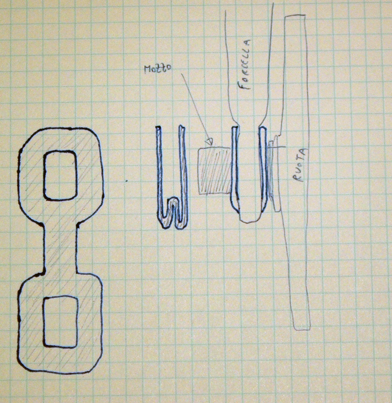

Ho fatto uno schizzo fotografato col cellulare,è poco professionale,ma può dare qualche spunto.
Lastra di ferro bucata e ripiegata in modo da scaricare totalmente sui braccetti internamente ed esternamente grazie alla serratura del dado,e all'interno dei forcellini.
Andrebbero usati dadi più lunghi(sempre)per poter aumentare la coppia di serraggio,e si può sfruttare l'attacco del parafango se decente(copiato dal bafang sopra)
1072,22 KB
1285,67 KB
che ne pensate dell'eco torque?

A me sembra che il problema non sia tanto nel rinforzare i forcellini
(ovvero quei cosi che "giustamente" si rompono, non essendo stati progettati per resistere alla coppia di un motore) perchè questo sposterebbe il problema pochi millimetri più su.
Le ruote motrici posteriori ed i freni (a tambuto o simili) insegnano
che lo sforzo va scaricato lungo il braccio di supporto della ruota, che prima di spaccarsi in due parti dovrebbe almeno "visibilmente" piegarsi.
Negli anni '70 i freni a tamburo delle moto, anche grosse pesanti e potenti, erano fissati alla forcella alla stessa maniera.
Per come la vedo io l'unica soluzione è quella di realizzare un braccio metallico robusto quanto basta che ad una estremità si inserisca nell'incastro quadro dell'asse della ruota e che sia fissato dalla parte opposta allo stelo della forcella.
Per ricavare un punto di attacco valido sulla forcella basterebbe usare un vecchio attacco da dinamo, di quelli che abbracciano lo stelo e si fissano all'altezza che si vuole stringendo due viti.
Il braccio potrebbe essere una semplice asta con un foro tondo da una parte ed un foro quadro dall'altra.

Ragazzi, brutte notizie (per me). Credo che dovrò spendere sugli 80 Euro (la coppia) per i torque arms come da mio schizzo.
Mi hanno detto che se glie ne compro una cinquantina il prezzo scende a 25 Euro (piazzamento unico delle macchine ecc.: farli in serie costa meno).
Questo prezzo, però, comprende la rondella (separata nel disegno) in blocco unico con il TA e foro sagomato come l'albero del motore.
Siccome non ho interesse a commerciare torque arms, credo che spenderò (malvolentieri) la cifra per far fare solo i miei e stare un po' più tranquillo.

Questo è il mio torque arm.. voi andreste in giro con questa soluzione?
Sono dei pezzi ritagliati al laser da lastre di inox da 3.5 mm, in pratica sono 2 strati da 3.5mm inbullonati assieme, il primo strato segue +o- il contorno della forcella abbracciandola, il secondo è la rondella anticoppia, da un lato il primo strato l'ho inbullonato agli attacchi della pinza freno, dall'altro lato non ho ancora fissato nulla, volevo fare un mezzo cerchio che abbracciava la forcella e si imbullonava ai pezzi.
147,23 KB
119,16 KB

Inserito il - 23/03/2009 : 10:40:45  Mostra Profilo Invia a joffa un Messaggio Privato  Rispondi Quotando
MOlto bella la tua soluzione. Anche se non è standard.

No purtroppo non è standard però magari è standardizzabile, magari in ferro perchè con l'inox ho fatto fuori una cifra di punte trattate per poterlo forare.
Joffa ti avevo chiesto in un altro post (Già che eri in sbattimenti,) di far fare magari delle rondelle/distanziali per togliere l'attrito tra hub e forcella, secondo me ci vorrebbe un distanziale che entra nel paraolio e va in battuta sul cuscinetto(con una sezione) e all'esterno con sezione più ampia per aver maggior contatto con il forcellino, forgiato e con una misura facilmente ribassabile per chi ha poxo spazio.

@ Maxpoz: L'idea sarebbe buona, ma devi togliere il paraolio e può entrare acqua nel mozzo. Non penso che esistano dei paraolio da 25 mm. di esterno che abbiano l'interno sufficentemente largo da far passare il distanziale; potrebbe filtrare acqua anche tra l'asse e la boccola... Se risolvi il problema dei paraolio e monti i distanziali con una pasta impermeabilizzante, sei a cavallo!

Cavolo è vero Barba non avevo pensato che il paraolio va a contatto con il perno quindi non c'è spazio.
Vorrei provare comunque a farlo per vedere se c'è meno attrito sulla ruota, minor attrito maggiore autonomia,
a chi potrei chiedere di farmela fare?

@Maxpoz: Qualunque tornitore, anche scalcinato e alle prime armi, è capace di costruire una boccola come hai postato tu; Guardati un po' in giro nella tua città. L'attrito diminuisce senz'altro, e la robustezza migliora... buona prova!
Quando buchi l'inox ricordati di REFRIGERARE abbondantemente con emulsionabile e vedrai che bastera' una sola punta di buona qualita' per fare centinaia di buchi (visto anche che ...si riaffilano eh)

Riaffilate le ho riaffilate, però non avendo la colonna ne ho rotte di punte...se lavori leggermente storto...crack
Inserito il - 24/03/2009 : 15:41:10  Mostra Profilo Invia a jumper un Messaggio Privato  Rispondi Quotando
l'emulsionabile e' un olio che si miscela con (molta) acqua e si usa per lubrificare e assieme refrigerare la foratura, e' indispensabile con l'inox, in quanto le temperature salgono e l'inox si incrudisce mentre la punta si surriscalda e perde subito il filo.
Ma se hai forato col trapanino a mano, probabilmente non ci sei neanche arrivato , ma si sono rotte le punte prima
La prossima volta pero' lubrifica sempre quando fori ferro o acciaio, anche con l'olio da cucina o lo svitol , sempre meglio di niente, vedrai che e' tutta un altra storia.
