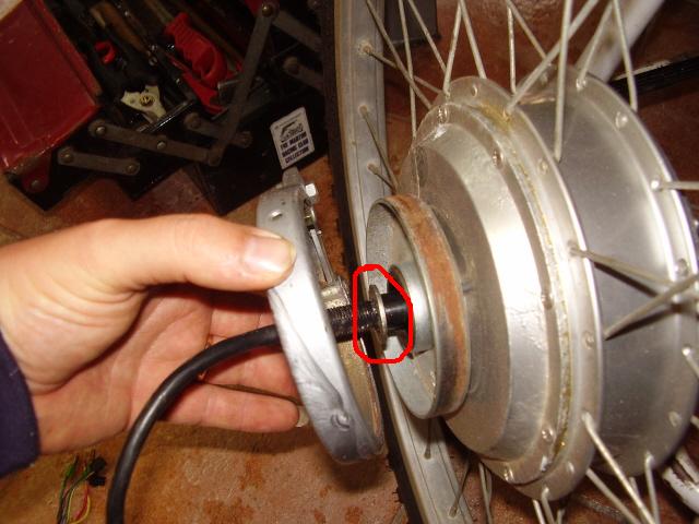

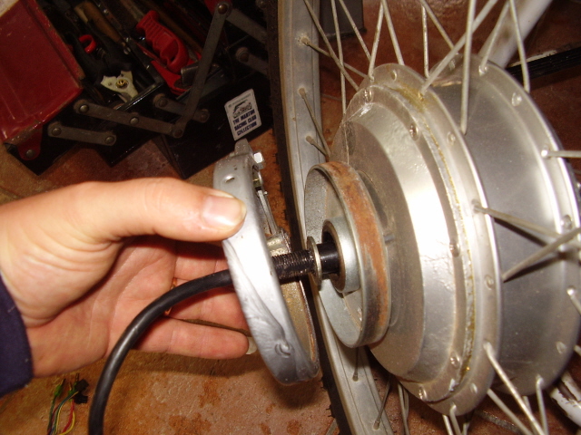

Per prima cosa devi vedere che motore montare, se il lato opposto al pacco pignoni ha la filettatura oppure le sedi per le viti del disco e se l'asse del motore presenta un rigonfiamento che permetta di bloccare la ganascia alla giusta distanza.
Considera che il cerchio ha uno spessore di circa 12 mm, la ganascia va montata a circa 10 mm in più (misure ad occhio), quindi non dovrebbero servire più di 20-25 mm di spazio tra il telaio ed il motore.
Ciao.

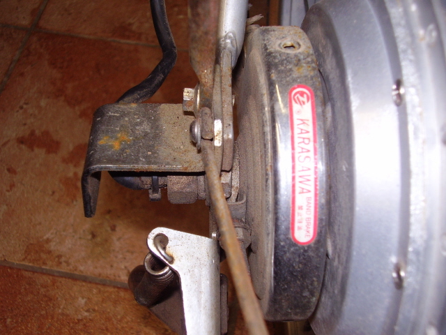

subba68 Inserito il - 05/09/2009 : 12:45:18
devo smontare il cerchio e vedere se è ancorato nello stesso modo...io ho un pacco a 5 rapporti...devo misurare lo spazio rimanente tra il freno e la ruota libera....e vedere se ci va' un geared....come alternativa cambiare bici...ma preferirei rimanere con questo telaio che nella parte centrale è molto basso e sicuramente piu' adatto a mia moglie...
Sly 750 Inserito il - 04/09/2009 : 22:54:31
Le misure del motore non le ho prese, esce di serie già con quel tipo di freno.
Per il ricambio, anche se non è Karasawa, me lo ha fornito un rivenditore in zona, ma solo per conoscenza personale.
Per durata non ho grandi riferimenti, dipende dal peso trasportato, dal tipo di percorso, dall'utilizzo dei freni!
Finora ne ho cambiati due (non miei) per rottura della fascia e non per consumo, anche se ne ho visti due con 4000 km all'attivo.
Considera, in ogni caso, che la ganascia si deve fermare a contatto dell'asse, quindi, lo stesso, deve avere la parte filettata stretta, per poi allargarsi per fermare la ganascia e non farla strisciare sul disco o sul motore.
Proprio dove, segnato in rosso, c'è la rondella che fa da spessore.
51,3 KB
Spero che ti possa servire, ma, prima di prendere una decisione, valuta se far fare un supporto per la pinza dei freni, quantomeno dovresti poi riuscire a trovare le pastiglie.
subba68 Inserito il - 04/09/2009 : 16:52:32

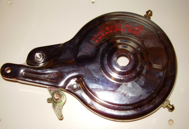

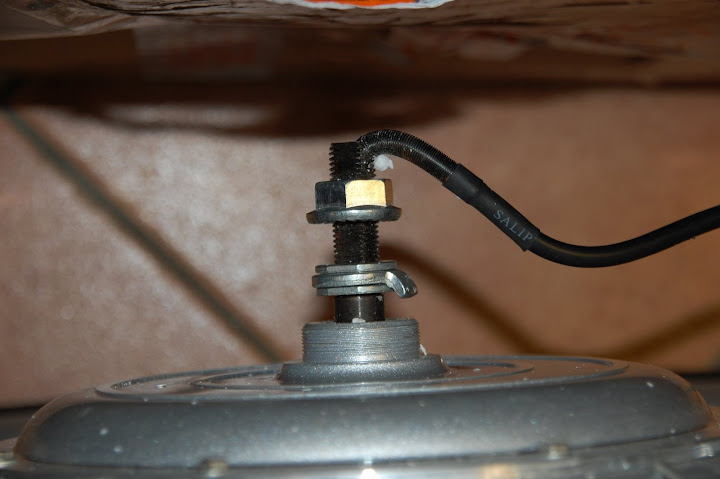

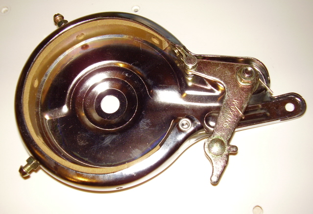

sly_750 ..grande...è esattamente lo stesso che ho io..karasawa...ora non so il modello...mi chiedevo pure la durata del nastro...e dove si poteva trovare il ricambio....
bene vedo che lo hai montato insieme al motore...quindi si puo' avvitare al mozzo.....l'unico problema è a questo punto la larghezza disponibile...io sto optando per un geared...che credo sia piu' largo di uno non..che ingombro ha il tuo motore (suppongo sia il tuo) .grazie di nuovo dell'assistenza..
Sly 750 Inserito il - 04/09/2009 : 13:36:13
per subba68, ti posto le foto dei freni montati e di una ganascia nuova, spero ti possano aiutare.

Sly 750 Inserito il - 03/09/2009 : 16:04:04

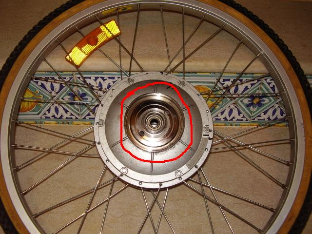

Questo cerchiato di rosso è il cerchio avvitato al mozzo, se hai il freno a fascia, togliendolo, trovi questo.
Drovresti riuscire a vederlo nello spazio che c'è tra i due attacchi della fascia, dove c'è l'attacco del filo.
73,18 KB
subba68 Inserito il - 03/09/2009 : 15:53:11
per sly...devo smontare il tutto per vedere come il tamburo è ancorato al cerchio...il problema che il telaio non è predisposto nemmeno per i vbrake....per il disco...si avevo pensato di fare una tale modifica...ma a questo punto visto che la bici è nuova...o la cambio e prendo un telaio diverso...o prendo un motore anteriore nella speranza che non dia problemi in salita...come dicevi tu facendo delle valuazioni sui costi/benefici...comunque city bike con dischi post non ce ne sono...almeno prendendo come riferimento decathlon..
Sly 750 Inserito il - 03/09/2009 : 15:16:54
Per subba68, i freni a nastro stringono un cerchio avvitato al mozzo della ruota, se il mozzo ha la predisposizone filettata si potrebbe trovare il cerchio della misura giusta, altrimenti potresti far saldare sul telaio della bici i supporti per la flangia della pinza freno, ma tutto deve essere valutato attentamente dal punto di vista pratico ed economico.
