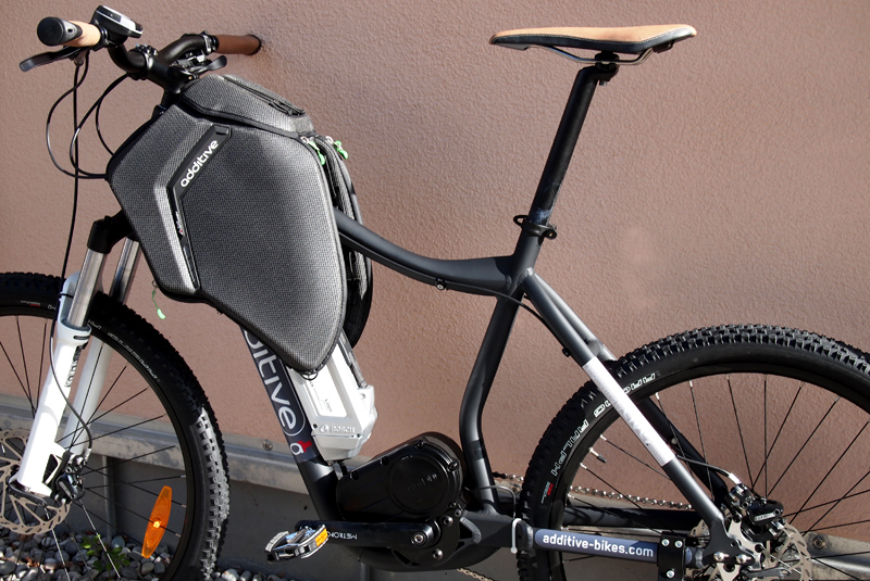

direi che la tua idea di borsa mi piace, esempio:
la fai ad U con batterie ambo i lati, e la metti capovolta con fascette a strappo sotto la agganci.
fa da te, o sarto.

MilleMiglia Inserito il - 26/11/2013 : 16:14:26
Flavio al tuo posto insisterei e chiamerei Mario (Ecopolis) per farmi fare la batteria che metterei in una borsa come questa ( 8 celle per parte)... per me figata.
402,48 KB
http://www.bikeworldextreme.it/2/post/2013/11/additive-bag-borsa-al-triangolo.html

flavio1991 Inserito il - 18/11/2013 : 18:53:10
Note: una cella è lunga 22,7cm larga 16cm e spessa 7.25mm
io mi sono mantenuto in sicurezza adottando le misure: 23cm x 16x 7.5
i rettangoli che vedete in legno sono spessi 3cm...simulando cosi 4 celle in serie ogniuno.
ho "prototipato" solo da un lato..considerate il medesimo lavoro applicato sull'altro..ed ecco 16 celle totali.
tra i pacchi quello spazio dovrebbe bastare per unire le "alette" tra loro..e il bms lo infilero da qualche parte.
quello dietro invece simula la centralina.
Ogni pezzio non va in conflitto con ammortizzatore, forcella, ruote, sterzo...sembra che tutto vada bene.
infine una bella sacca elastica personalizzata che racchiuderà tutto completerà il lavoro.
che vi sembra? consigli? critiche?
