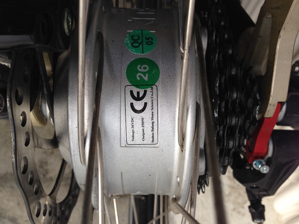

Come ti ho detto le bici elettriche legali in Italia non hanno bisogno di nessuna omologazione, quindi non vedo di cosa devi discutere con il venditore!
Il fatto che un motore da 250W possa raggiungere i 35Km/h non è assolutamente strano, basta montarne uno che non sia autolimitato per costruzione (ad esempio se monti un 201RpM la bici non potrà MAI fare più di 27Km/h) e castrarlo poi con l'elettronica come hanno fatto i costruttori: Esiste un'infinita scelta di motori in base agli RPM massimi che si desiderano, e se il tuo raggiunge i 35Km/h significa che è da almeno 260RpM a 36V, non ci sono dubbi!!!
Fino a qui non ci sono problemi, la cosa che io contesto alla ditta è che se tramite una semplice programmazione fattibile "on the road" si riesce ad aggirare il limitatore di velocità la bici non è perfettamente legale, mentre sarebbe ben diverso se questa programmazione fosse fattibile solo via porta USB e computer in casa...
Praticamente il fatto che tu (volendo) possa aggirare il limitatore equivale per legge ad avere un interruttore o un pulsante che consente di passare dalla modalità legale a quella illegale in un attimo, e questo non è permesso.

La tua bici non è omologata, nessuna bici elettrica ne ha bisogno, è solo conforme alle disposizioni di legge!
Comunque ti avverto che se si può bypassare il limite di velocità semplicemente dal menù la legalità va a farsi benedire: Una cosa è poter aumentare oltre i limiti la potenza o la velocità tramite l'uso di un computer, altra cosa è poter fare questa manovra "in strada", questo fatto non è ammesso dalla legge, è esattamente equivalente ad avere un pulsante che rende la bici non a norma...

Dopo scendo in magazzino e guardo bene le caratteristiche del motore, per quanto riguarda la mia bipa è omologata, ma entrando nel menù tramite i pulsanti di regolazione potenza, si può spostare la velocità massima da 25kmh a 35kmh.
La mia sbloccata e con batt carica raggiunge e mantiene i 35kmh, a questo punto che motore e centralina può avere?
Tutto questo mi fa piacere perchè la bipa spinge bene, a parte il fatto che l'inserimento del motore è on-off

@Rotolo: Il modello di bici che raggiunge i 40Km/h con 250W ha solo un motore da allungo anzichè uno da tiro come quello che hai tu, in pratica ha un 315RpM anzichè un 201RpM come il tuo...
Il fatto che sia legale invece è una bufala, non è solo la potenza che conta ma anche la velocità massima che non può eccedere i 27,5Km/h.

Quanto al motore prova a leggere e riportare la sigla completa stampigliata, che sia 8Fun è cosa scontata!!!

Grazie Barba delle info, il mio motore è un bafang marchiato 8fun, per sapere che centralina ho sotto e capire la potenza reale che sta tirando fuori, devo per forza smontare il tutto che sarebbe, ruota posteriore, tappo sotto telaio e cablaggi, perchè nella umb la centralina e batteria sono dentro il telaio.
Quelli della moveyourlife fanno la versione 250W ma chiamata WHT con centralina esterna perchè troppo grossa per restare dentro il telaio, l'ho pravata e raggiunge i 40kmh effettivi, a guardare il motore è leggermente più grosso degli altri, a detta loro è ancora omologata, questo cosa significa che il motore è un 500W ma con centralina che gli tira fuori solo 250W ma essendo un motore più grosso ha più coppia?
Questo è il modello e si vede la centralina sotto il telaio
http://www.moveyourlife.it/it/home/28-umb-3-crossover-long-ride.html
