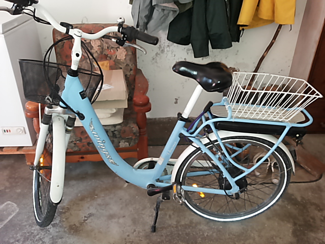

Ecco la Bipa con la sua bella batteria ricellata passata da 36 V 6.6 Ah a
36 V 10.2 Ah comporta da celle di ottima qualità.!!!!
Sono proprio soddisfatto.

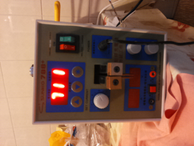

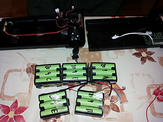

FabioR6 Inserito il - 25/09/2014 : 18:21:45
ho appena ultimato il riciclaggio della batteria un lavoro spettacolare.
la saldatrice salda a meraviglia.
sono super soddisfatto dell'acquisto.
in 3 ore ho fatto tutto.
Ora la bimba è in ricarica

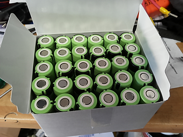

gattone27 Inserito il - 24/09/2014 : 12:01:21
Quindi in totale si arriva a 5,13 Euro a cella, che e' veramente buono per quelle celle.
Ma dove le hai prese?
Sono per la pieghevole che stai ricellando?
FabioR6 Inserito il - 23/09/2014 : 22:31:42
Esatto, quelle celle
Vengono 3,8 € a cui devi aggiungere , anzi moltiplicare x 1,35.
Sono ad un ottimo prezzo,!!!!
gattone27 Inserito il - 23/09/2014 : 20:31:16
Sono quelle da 3400mAh se non sbaglio: vero?
Quanto costa ogni cella?

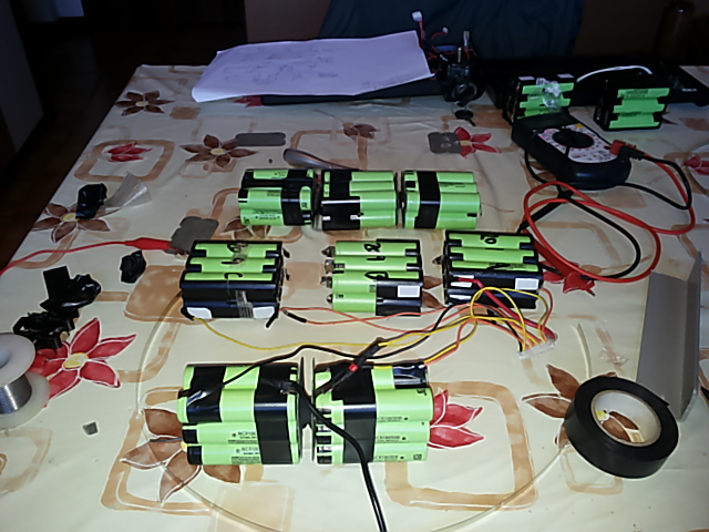

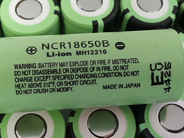

FabioR6 Inserito il - 23/09/2014 : 15:44:40
Arrivate pile panasonic e nastro in nichel
Domani si comincia.
Ke ne pensate delle pile?

FabioR6 Inserito il - 18/09/2014 : 17:54:44
Jonny, oggi l'ho testata e và alla grande.
Dopo la saldatura, se muovo a dx e sx,
X tante volte, le lamelle al nichel si strappano ma la saldatura non molla.!!!!
Ps: tu come l'avevi importata ?
Grazie.

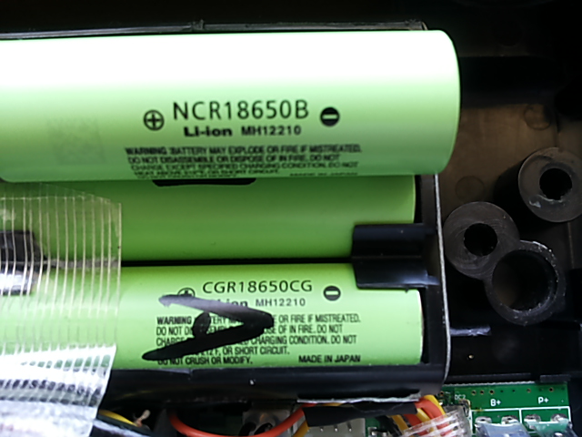

FabioR6 Inserito il - 13/09/2014 : 17:23:55
Ecco il nuovo progetto.!!!!!
Domanda : come mai quella batteria ha solo 5 celle ??????
5S-6P
Ke cavolo di batteria è?
223,5 KB

Tra l'altro la saldatura è sicura, si riduce lo spazio e si può aumentare la capacità.
se uno vuole aumentare la capacità e mettiamo che prima avesse una batteria con celle composte da pile da 1,100 mah ora componendo le celle con pile da 3,400 mah,. ovviamente triplica la capacità.
Barba 49 Inserito il - 05/09/2014 : 14:15:14
@Ale-79: Se leggi il mio post vedi che ho messo due indirizzi, anzi tre!!!
blindo7 Inserito il - 05/09/2014 : 13:18:05
Fabio facci sapere come si comporta,io saldo a stagno da quando dennj vendeva le toshiba a 1 euro nel 2008,ho un saldatore pesante da 100w e non ho mai rovinato una cella,certo bisogna essere velocissimi ma non fare una saldatura fredda,la comodità é che fai e disfai i pacchi a piacere, il contro é che ci vogliono tante ore tra il bilanciamento delle celle la selezione e poi gli faccio almeno cinque cicli per vedere se qualche cella scende,mi trovo bene con le Panasonic ma due tre su cento devo eliminarle,
Con la saldatrice risparmierei sicuramente qualche ora
