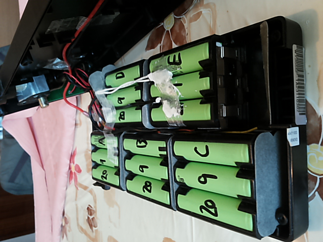

Io con la mia che mi sono autocostruito, sto avendo dei discreti risultati.
Le strisce di nickel non si muovono e rimangono ben salde una volta puntate, anche se le saldature non sono cosi profonde come quelle che ho visto dalle foto di altri 2 utenti che se la sono autocostruita qui sul forum.
La mia ha solo il condensatore, il tiristore, e come alimentatore sto usando il carica batterie per auto, che non e' molto stabile.
In seguito dovro' trovare un alimentatore serio.
Per il momento, anche se lentamente sto portando avanti il lavoro.
Visto che le saldature non sono molto profonde, io per sicurezza, invece di dare solo quattro punti su ogni piattello, ne do un po' di piu' per essere sicuro della tenuta futura.
Ecco una foto:
FabioR6
3375 Messaggi
Inserito il - 13/09/2014 : 02:14:18  Mostra Profilo Invia a FabioR6 un Messaggio Privato  Rispondi Quotando
16 pile in parallelo ke belva vuoi fare? Ah ?
Cube trekking
34.600 km in aumento....
gattone27
838 Messaggi
Inserito il - 13/09/2014 : 07:15:03  Mostra Profilo  Visita l'Homepage di gattone27 Invia a gattone27 un Messaggio Privato  Rispondi Quotando
No, sono 8 in parallelo.
Infatti sono tutti gruppi da 8 celle (guarda quelle sulla sinistra con il positivo verso l'alto).
Poi ovviamente, ogni positivo (composto da 8 celle) e' collegato al negativo del blocco successivo (altre 8 celle), ed e' per questo che se ne vedono 16 insieme.
La batteria sara' una 14S-8P, con le celle che hai usato tu (29E) e quindi una 48V-23,2Ah.
Le dimensioni del telaio erano un po' scomode, ed ho dovuto studiare parecchio su come farci stare tutte e 112 le celle!
Infatti quelle che vedi sono 80 celle (nella foto se ne vede solo una parte), e le altre 32 andranno in testa in orizzontale e verranno collegate con dei cavetti oltre al nichel.
Lo spazio che si nota sulla destra della foto, e' per il BMS.
Poi faro' un post con tutte le foto del ricellaggio.

Ke lavoro spettacolare.
Gattone, ma hai pure tu la saldatrice che ho comprato io?
Se non fosse ke la mia Ping và ancora alla grande, la comprerei pure io, o meglio rifarei una batteria più potente di quella ke ho adesso.
Posta foto voglio proprio vedere il lavoro finito.

Ecco il nuovo progetto.!!!!!
Domanda : come mai quella batteria ha solo 5 celle ??????
5S-6P
Ke cavolo di batteria è?
223,5 KB
Cube trekking
FabioR6
3375 Messaggi
Inserito il - 13/09/2014 : 17:35:39  Mostra Profilo Invia a FabioR6 un Messaggio Privato  Rispondi Quotando
Chiedo perdono.
Ho misurato ora la tensione ed è 39,5 V, quindi la batteria è da 36 V
È una 10S-3P.
Pile made in japan.
Cube trekking
Monkey50z
814 Messaggi
Inserito il - 13/09/2014 : 17:36:15  Mostra Profilo Invia a Monkey50z un Messaggio Privato  Rispondi Quotando
Controlla che siano veramente gruppi da 6P, mi è capitato che per motivi di spazio i gruppi sbordavano tra di loro, cioè erano fisicamente misti, insomma hai capito.... Almeno che non sia una batteria a 18V...
Monkey50z
814 Messaggi
Inserito il - 13/09/2014 : 18:21:15  Mostra Profilo Invia a Monkey50z un Messaggio Privato  Rispondi Quotando
Ci siamo scritti addosso... Allora è come dicevo io. Mistero risolto.
