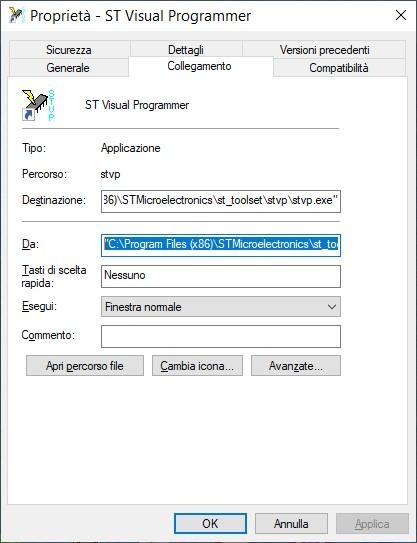

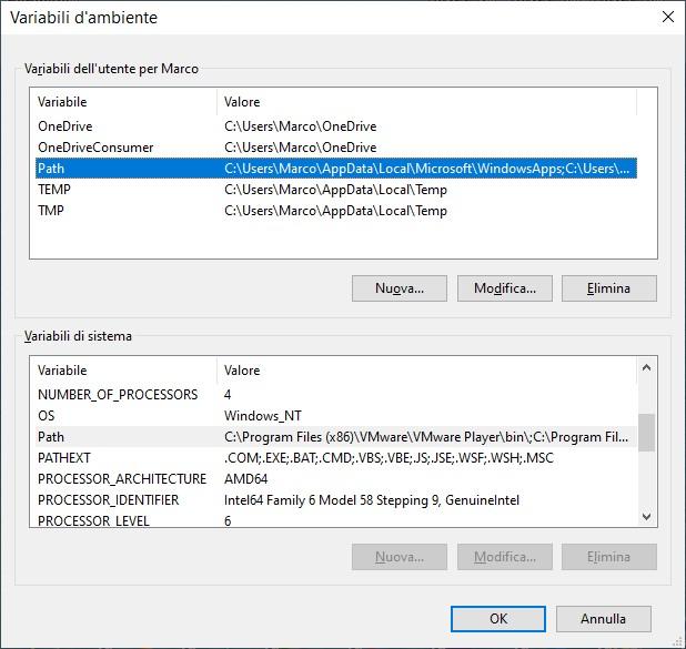

Inserito il - 06/03/2026 : 12:53:23  Mostra Profilo  Rispondi Quotando
@mbrua stavo provando a creare il file della versione master da installare sul dispositivo ma mi è veuta fuori questa scritta:
"STVP_CmdLine" non è riconosciuto come comando interno o esterno,
un programma eseguibile o un file batch.
Flashing using STVP failed. Press key to try STM8FLASH tool..
alle prime righe della finestra cmd invece questa:
bash.exe: warning: could not find /tmp, please create!
Cleaning files...
Done.
cosa significa?
mbrusa
1029 Messaggi
Inserito il - 06/03/2026 : 17:42:35  Mostra Profilo Invia a mbrusa un Messaggio Privato  Rispondi Quotando
Non trova il file STVP_CmdLine.exe.
Cerca dove è installato il file, e aggiungi il percorso al path di sistema.

Questo messaggio significa che il sistema non trova il file STVP_CmdLine.exe, è un programma installato insieme a ST Visual Programmer e usato per il flashing.
Il sistema lo cerca in 3 percorsi, impostati nel file flash.bat:
C:\STMicroelectronics\st_toolset\stvp
C:\Program Files\STMicroelectronics\st_toolset\stvp
C:\Program Files (x86)\STMicroelectronics\st_toolset\stvp
Se non lo trova, probabilmente hai installato ST Visual Programmer in un percorso diverso.
Si tratta di cercare dove è installato e aggiungere il percorso al file flash.bat, oppure alla variabile di ambiente "Path".
Sul Desktop dovresti avere l'icona di ST Visual Programmer, nelle proprietà trovi il percorso, copialo.
33,12 KB
Poi, sempre sul Desktop, in basso a sinistra, in Cerca, scrivi path + invio, si apre una finestra con le variabili di ambiente, seleziona Path e clicca Modifica, si apre un'altra finestra, clicca su Nuovo, sulla linea che compare incolla il percorso copiato in precedenza, conferma cliccando su Ok.
53,6 KB
Alrea soluzione è reinstallare ST Visual Programmer direttamente in C:\
Se avevi già flashato, è perchè dopo il messaggio di errore avevi premuto un tasto, e il sistema prova a flashare con il programma stm8flash usato in ambiente Linux.
