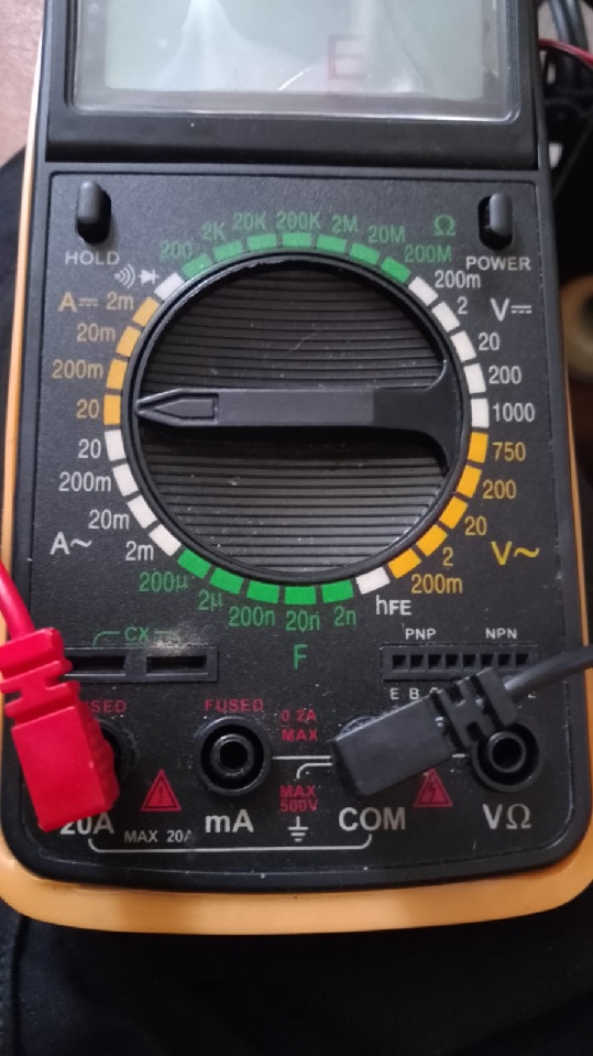

Questo è il mio multimetro, sotto c'è scritto MAX 20 A, dovrebbe andare bene...
Gli spinotti e la rotella come vanno messi?
123,35 KB

le boccole vanno su COM e 20A La rotella va posizionata su amper DC con 20 fondoscala.
Nico Danger
540 Messaggi
Inserito il - 07/06/2026 : 13:50:35  Mostra Profilo Invia a Nico Danger un Messaggio Privato  Rispondi Quotando
Abbi pazienza :-) così?
139,25 KB

15070 Messaggi
Inserito il - 07/06/2026 : 13:56:43  Mostra Profilo Invia a andrea 104KG un Messaggio Privato  Rispondi Quotando
Si dovrebbe andare bene ma io non farei mai passare la corrente di un motore in un tester...
docelektro
1454 Messaggi
Inserito il - 07/06/2026 : 14:41:50  Mostra Profilo  Visita l'Homepage di docelektro  Rispondi Quotando
E' un rischio ma se è vero quello che dichiarano dovrebbero avere 15 secondi di "buono". Ho provato anche gli amplificatori da auto e quelli sono bene o male con amperaggi simili,oltretutto a 12 volt dove c'è una corrente bella alta
