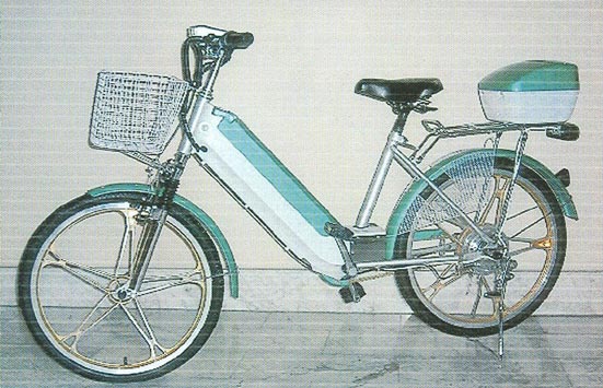

..per caso é simile a questa?
59,84 KB
Felice possessore di una B'Twin 7, l'unica biammortizzata a 28"
