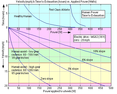

Ho trovato questo interessante grafico: The human power curves by Douglas Malewicki at the 1983 IHPV Scientific Symposium.
Il grafico è interessante e mostra nella parte superiore il rapporto fra un normale ciclista e un ciclista professionista.
Il grafico mostra il tempo di esaurimento dei soggetti sottoposti a sforzi di varia intensità.
Come è facile osservare, quando il normale ciclista arriva ad esprimere 300W e si osserva il tempo per cui potrebbe "durare" siamo a pochi minuti, per contro il professionista potrebbe andare avanti per otto ore e piu' ovvio con continui rifornimenti!
Tornando a noi "umani" si puo' vedere che dando 100W arriveremmo tranquillamente a 6 ore mentre sui 150W saremmo sulle 2-3 ore.
(ho scritto "umani", perchè come penso avrete visto ieri, si è conclusa la maratona di New York, e ragazzi miei fare 42 km in 2h e 09' vuol dire correre a 20km/h!!, per chi ha visto la gara, quelli in MTB che erano accanto pedalavano come ossessi!.. tanto per dire, e qui dico tutto fra quello che è un professionista ed uno normale "umano" in buona salute)
Le tre fasce sottostanti del grafico invece riguardano una bici elettrica alimentata a 36 Volt in grado di sviluppare una velocità in piano di 20mph. con l'integrazione del ciclista che pedala a frequenze dai 60-100 rpm' sfruttando due rapporti il primo equivalente ad un 99mm di diametro il secondo a 165mm di diametro (all'incirca un 39 denti)
Le varie curve indicano la pendenza della salita affrontata in funzione della potenza complessiva sviluppata alla ruota e la velocità relativa di ascesa.
Come si puo' vedere per raggiungere in pianura le 20 miglia/ora equivalenti ai nostri 32km/h, sono sufficienti 210W alla ruota, mentre se ci limitassimo a osservare la nostra potenza max di 250W vedremmo che una salita del 3% la faremmo a 20km/h, una salita al 6% attorno ai 12-13km/h ed infine una al 10% a circa 9km/h.
Da precisare che sono potenze effettive alla ruota quindi misurate con un dinamometro, escludendo quindi le varie perdite a monte.
Va da se che poi la somma dell'umano e quella del motore porteranno a possibili prestazioni piu' elevate, sempre che il motore non venga ridotto di potenza come lo è nelle attuali osservanze delle leggi, ma sia messo nelle condizioni di erogare sempre il massimo dei suoi 250W.
Spero che questo grafico sia utile per capire fin dove ci possiamo spingere, o per lo meno avere dei punti di riferimento abbastanza attendibili.

Questo grafico oltre ad essere molto esaustivo rende bene l'idea di quanto i 250W della maggior parte delle nostre bike se ben sfruttati (con poca perdita di potenza alla ruota) siano sufficienti per un aiuto significativo, il peso considerato credo siano i 75 kg nel caso sia di più come per me o di meno sicuramente ci sono variazioni anche importanti nella seconda parte del grafico, cambierà la scala 'power to wheels' ma credo rimangano valide le curve rapporto tra le varie pendenze

mi sembra di averlo spiegato, non so se gli altri lo abbiano capito, ma non mi pare ci sia altro da aggiungere, a meno che sia stato ermetico.. ?

il grafico guardandolo con attenzione l'ho capito ,però fatemi capire un'altra cosa e cioè quando si dice "salita del 10%" a quanti gradi di goniometro corrisponde ?
in gradi sessagesimali sono 5,7°.....

La pendenza m media di una strada ¨¨ definita dal rapporto tra il dislivello ¦¤y tra il punto di partenza e quello di arrivo e la distanza orizzontale ¦¤x. La distanza orizzontale ¦¤x ¨¨ la proiezione sull'orizzontale del percorso, non la distanza effettivamente percorsa ¦¤s.
m=^y/^x
Ecco perche' mi "dopo" con l'e-bike, per stare in sella anche 8 ore e poi uscire con gli amici, invece di far visita al prontosoccorso.

dunque facendo un po di calcoli, visto che se di mio dando 150W posso resistere
un paio d'ore se poi sommo un 250W di motore farei un 400W
(sempre nell'ambito di non aver un pedelec in mezzo ai piedi.
A questo punto una salita al 10% in teoria riuscirei a farla a 13km/h, se fosse cosi'
niente male! qualche salitella in modo piu' agevole me la potrei anche fare.
Mi sa che anche un semplice nano-motor piazzato su una leggera BDC e una altrettanto leggera batteria, ti permetterebbe di scalare agevolmente lo Stelvio
e perchè no, il Mortirolo e già che ci siamo perchè non aggiungiamo lo Zoncolan?
