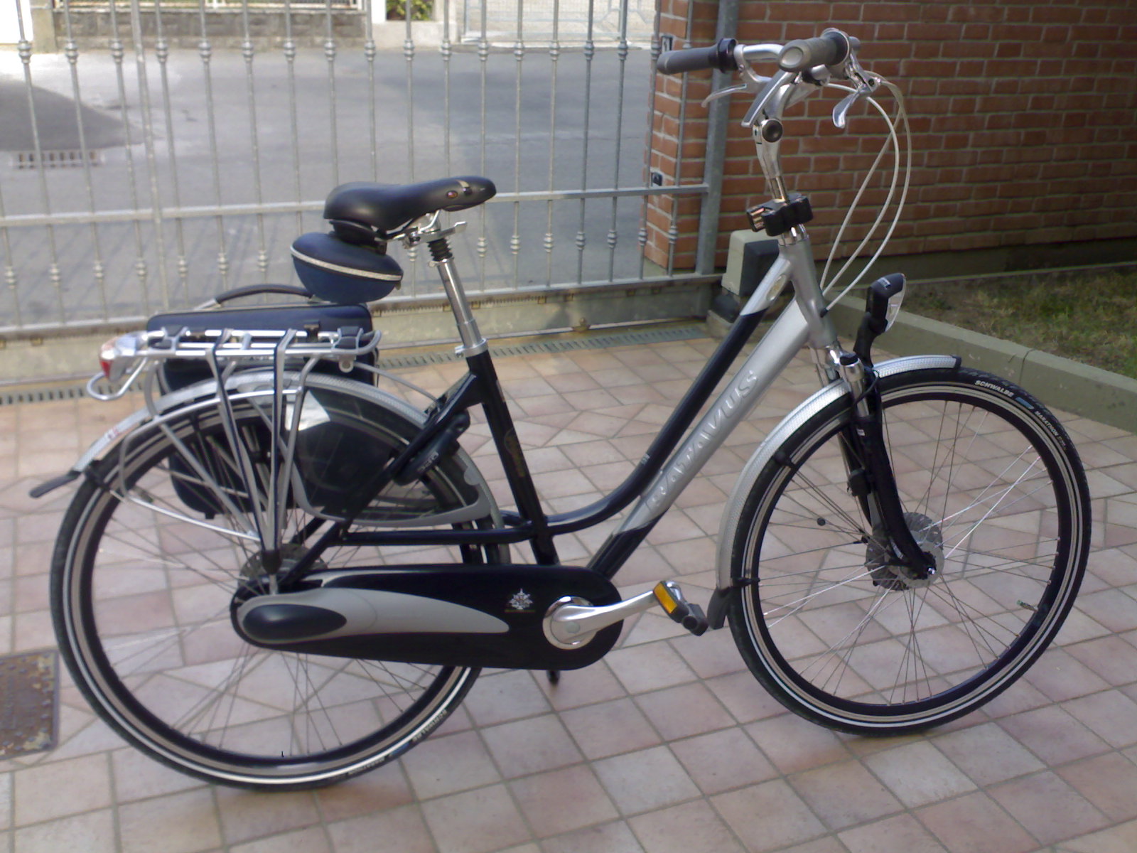

 Ed ecco la mia cara vecchia olandese
cipi8474
57 Messaggi
Inserito il - 23/08/2009 : 16:16:56  Mostra Profilo Invia a cipi8474 un Messaggio Privato  Rispondi Quotando
Dico vecchia perchè l'ho avuta in omaggio dalla suocera ma devo dire che non va affatto male
Anche se Joffa e Dasti la reputano una vecchia signora che non può andare oltre i 25km/h devo dire che mi sto togliendo qualche soddisfazione e che secondo me grazie a ruote, freni e cambio va veramente bene e può andare fortino
La sogno con un bel motore centrale GEARED per evitare attriti da 500 Watt e per tenere il cambio che ha sopra e magari la batteria nel sacchetto dietro.
Voi che dite? Non potrà veramente mai fare più dei 40km/h?

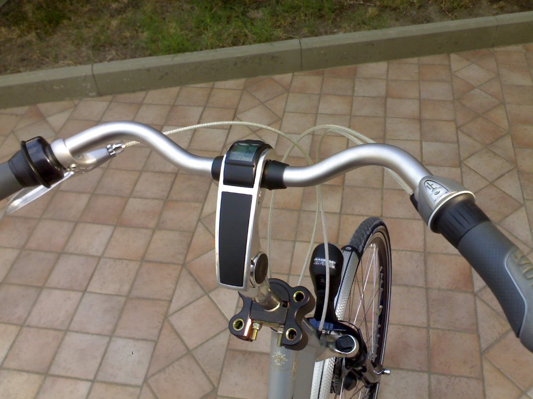

Provo a mettere qualcosa di più umano, così vedete il particolare di cambio, campana e computer tutti all'interno del manubrio
Ci manca solo il motore per aiutarmi ad andare più fortino
Come potrei fare per averci un bel motore centrale da 500 Watt senza limitatore e senza accelleratore montato nel più breve tempo possibile e con una sorta di garanzia?

Inserito il - 23/08/2009 : 16:45:40  Mostra Profilo Invia a Dasti un Messaggio Privato  Rispondi Quotando
Che io sappia gli unici che Ti montano un motore centrale sono quelli di Microbike, chiedi a loro ma temo che sui 500 Watt e nel più breve tempo possibile sia impossibile.
Per "senza accelleratore" intendi dire solo col PAS?

La bicicletta mi piace molto.
Andare più di 30 Km/h non è più andare in bici. Si perde il piacere di guardarsi in giro.
7772 Messaggi
Inserito il - 23/08/2009 : 19:24:07  Mostra Profilo Invia a job un Messaggio Privato  Rispondi Quotando
La bici è bella e di lusso e senz'altro robusta, ma non è certo stata progettata per le alte velocità, pero' discese a 40km/h dovrebbe essere in grado di farle senza problemi, hai provato?
con un kit microbike non dovresti stravolgere più che tanto l'estetica, ma a questo punto scrivi o telefona a microbike per sapere se è adatta al loro kit e alle velocità che ti interessano.
ps- quoto paguro, ma pare che il nostro amico abbia altri intenti

Dasti: solo col PAS? Sì certo, voglio continuare ad andare in bici
Paguro: col PAS e lo Shimano Nexus 8 posso andare a 15, 20, 30 ed eccezionalmente a 40 (solo quando mi serve veramente) ma soprattutto posso andare ai 25-30 senza sufdare 7 camicie...sei d'accordo?
Job: disacese a 40? Da quando Joffa e Dasti hanno insinuato che la bici non poteva andare oltreai 25 non faccio altro che cavalcavia e saliscendi in zona e mi diverto vedere il contachilometri che tocca i 40-43 nei tratti in discesa....oggi momento tamponavo una Punto ferma in fondo allo Stop. Colpo di freno anteriore ben assestato e la bici si è praticamente inchiodata (penso abbia dei buoni copertoni)
Domani sento Microbike, anche se mi dispiace che siano famosi per le soluzioni rumorose
Magari sento anche colorado-bike in Trentino per domandare se mi possono montare un Haltmann...o come si chiama quelo di qualitàa super tedesco(??)

A parte il fatto che ti ritroveresti comunque con un mezzo illegale, la bici dalle foto sembra una signora bici, con telaio e componenti probabilmente molto ben fatti,e costosi. Magari la posizione seduta non è proprio l'ideale per farci le corse, ma quello lo puoi capire provandola.
A difesa, se ce ne fosse bisogno, dei "detrattori" però mi sento di dire una cosa, cioè da come avevi scritto tu uno capiva una bici poco più che da supermercato, comprata un bel po di anni fa da una signora, magari un poco anziana, cioè una bici NON come quella, ma con componenti molto più economiche e che certamente NON sarebbe neanche da kittare, perchè a mio giudizio gia pericolosa di suo, ero andato con un'amica a vedere una "olandese" in un grosso centro commerciale, pubblicizzata con megasconto, il prezzo era ridicolo, ma anche la bici, io avrei avuto paura a uscire in strada con un affare simile.
Logico che se uno pensa che potrebbe essere una bici simile ti sconsigli qualunque modifica elettrica, con una bici così invece non dovresti avere problemi, anzi la qualità totale sembra molto superiore a quella della maggior parte delle bipa in commercio, escluse le "solite"poche eccezioni, che però costano tutte un botto

Ho contattato Maxx Bike Eldorado e ho trovato gente disponibilissima,del tipo mezzora al telefono a spiegarci, mi é dispiaciuto trovare uno che ne sapeva per alcuni versi meno di me (del tipo brushless o geared non sapeva manco cosa voleva dire, ma questo puó essere dovuto alla lingua diversa che parlano in "quel paese" o magari all'inesperienza del singolo; io ho spedito una mail riepilogatrice per chiarire il tutto nelle mani del direttore.
Sono importatori ed elaboratori ufficiali di Maxx Germania che é un marchio tedesco nato una decina d'anni fa....non fa robaccia, anzi montano tutti componenti di qualitá (quando ho chiesto un buon cambio Shimano mi han detto che loro han di meglio tipo Rolhof e preferiscono evitare il cambio Shimano) e li contraddistingue un elettrico nel mozzo anteriore di provenienza austriaca marcato Schakner (ne fanno a centinaia per gli alberghi locali che li danno ai clienti turisti e non hanno rogne quindi sono MOOOLTO positivo.
Agli alberghi danno un 250 che é piú che sufficiente per le LORO SALITE!!! (fino al 20%-30!!!)
Io dovrei fargli avere la bici e poi ci penserebbero loro in una quindicina di giorni.
A richiesta montano anche un 500 e gli sta arrivando pure una potenza ancora maggiore.
Aspetto preventivi per le 3 soluzioni.
Ho solo 2 dubbi:
- il motore sará uno spazzole con ingranaggi in modo da evitare il freno quando vado senza contributo elettrico?
- secondo voi se mettono il motore all'anteriore che fine fa il mio freno Shimano e la dinamo nuovi incorporati nel mozzo?

7772 Messaggi
Inserito il - 25/08/2009 : 15:55:59  Mostra Profilo Invia a job un Messaggio Privato  Rispondi Quotando
Del motore Schakner non se ne sa un gran che, anche se qualche volta ne abbiamo accennato. E' senz'altro un hub brushless geared con ruota libera e sembra in effetti molto demoltiplicato visto che dichiarano 150 giri al minuto di velocità nominale.
Ti dico subito che dinamo e freno a tamburo, li dovresti sostituire: se nel mozzo ci metti il motore, è ovvio.
Poi che il rolhoff sia meglio dei migliori shimano, dipende dal punto di vista, senza parlare che costa caro.
Poi facci sapere che prezzo chiedono, per capire se vale una siffatta spesa.

Ma se volete andare a razzo, a parte il fatto che su strada non si può..., dovreste almeno avere delle buone forcelle e un ammortizzatore posteriore, altrimenti vi ritrovare con un mezzo veramente pericoloso
Io ci ho provato, con la mia front, a passare i 40 km/h, ma mi sono ritrovato troppo spesso in situazioni estrememente pericolose e difficili.
QUoto chi dice che oltre i 30 non è più andare in bici.
La ciclistica di una bici comune presenta misure caratteristiche che la rendono un mezzo molto nervoso, fatto per essere maneggevole a bassa velocità e che risulta troppo nervoso alle velocità a di fuori di quelle classiche da passeggio, appunto.
L'avancorsa è molto ridotta, l'interasse anche quello è corto, è un mezzo leggerissimo che non presenta stabilità inerziale sullo sconnesso e inoltre il rapporto tra masse sospese e non-sospese è basso, quando non inesistente, come nel caso di bici senza sospensioni davanti e dietro.
L'utente "normale" non dovrebbe sottovalutare queste cose, perchè si ricrederebbe al primo incidente dandosi del fesso.
Certi esperimenti ed esagerazioni vanno fatti fuoristrada e lontanissimi dal traffico, là dove si può cadere in sicurezza e avere ancora la possibilità di riderci sù...

ragazzi ricordatevi che senza freni a disco, andare a 40km/h è pericoloso!!!
è TROPPO pericoloso: se una macchina frena decisa, si arresta in metà dei mt di una bicicletta con freni Vbrake (a vel maggiori 40km/h)
Immaginate di stare in scia all'auto e che un pedone attraversi la strada d'improvviso, la macchina frena decisa, e fidatevi che se non avevate una distanza di sicurezza di almeno 10mt gli finite nel baule...
Per non parlare di quando il pedone non vi vede e la strada la taglia direttamente a voi...
