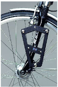

Le due borse sulla forcella erano attaccate tramite un portapacchi da forcella che avevo comprato da ALLUNO Biker's Travel System:
http://stores.ebay.it/ALLUNO-Bikers-Travel-System
Erano nella prima versione della mia e-bike, quella con le batterie al piombo.
