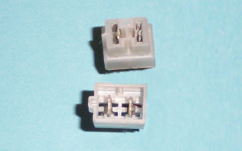

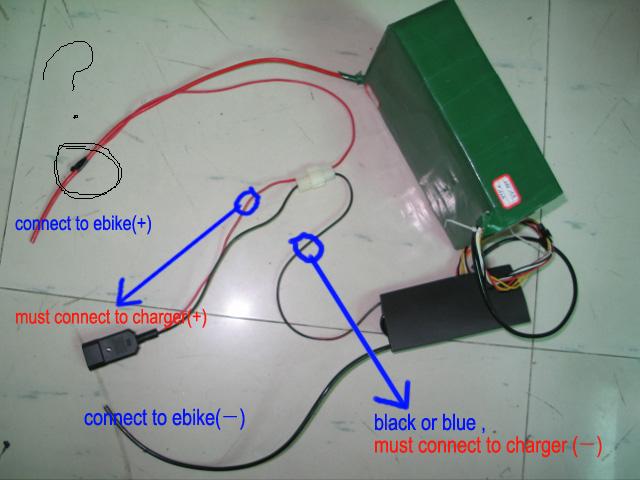

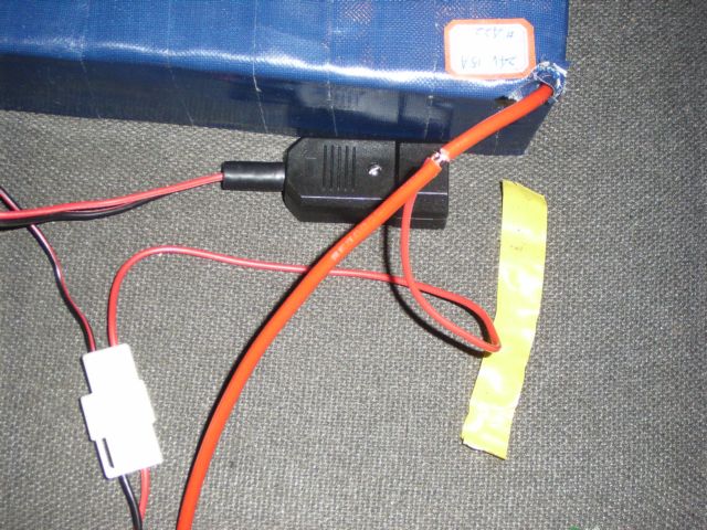

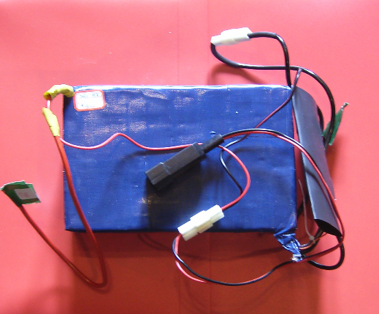

Mettere i connettori? Visto che ti è arrivata una nuova batteria, potresti fare qualche foto per togliermi la paura? Dove si prendono i connettori?

Le foto della batteria di Jimmywu 24v 15Ah le metto ma non credo Ti aiutino a superare la paura... anzi
332,24 KB
Connettori ne esistono di tanti tipi (tieni presente che dovranno sopportare correnti elevate).
Gli anderson sono consigliati, se ne è parlato qui:
http://www.jobike.it/forum/topic.asp?TOPIC_ID=2567&SearchTerms=,anderson

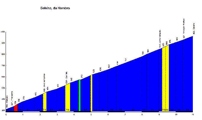

bello il sito. ho fatto una salita del 6.4%. nella mia zona in media sono del 5%.

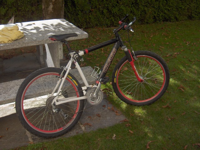

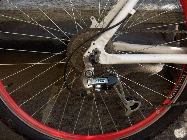

Inserito il - 21/09/2008 : 00:08:15  Mostra Profilo Invia a paguro un Messaggio Privato  Rispondi Quotando
su una mia MB.

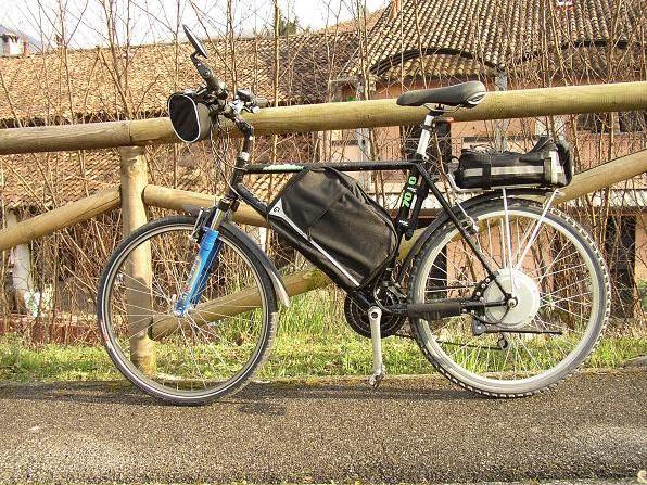

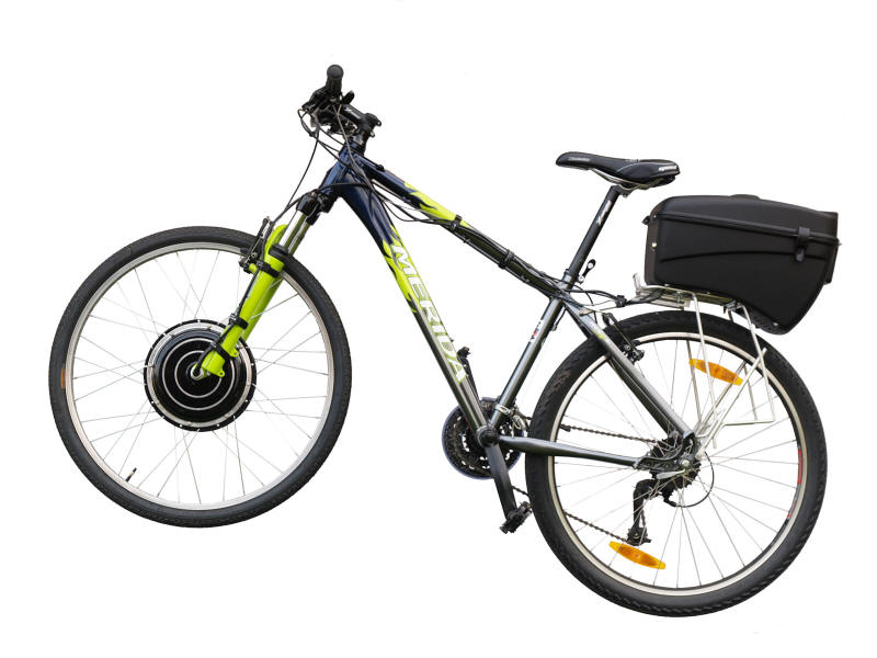

Ciao cam, io abito in una zona collinare/montuosa ed ho una mtb con kit crystalyte duo 408/4012 con batterie al nimh da 48v 13ah, è un motore con doppio avvolgimento per avere la velocità del 408 e la coppia del 4012; ho la possibilità in movimento di passare da un avvolgimento all'altro.
121,37 KB
con questa bici ci vado al lavoro percorrendo 22km giornalmente facendo finta di pedalare, e alla sera posso ancora permettermi di fare un bel giretto sulle salite intorno a casa mia tipo questa
8,88 KB
dopo diverse prove con i due avvolgimenti in salita posso dire che non trovo grandi differenze tra i due avvolgimenti e, anzi mi sembra, a parità di velocità di consumare meno con il 408.
quindi se dovessi decidere ora per un kit prenderei solamente il 408 con un buon risparmio.
l'autonomia che ho è di circa 44km in piano facendo finta di pedalare, qundo faccio anche la salita indicata di 11km (quindi 22km + 11km pedalando con sforzo come se fossi in piano) arrivo in cima e inizia ad accendersi la spia gialla della riserva.

4) per connettere la batteria ho questa foto. Io ho aggiunto un punto di domanda...Dove va a finire il cavo rosso sottile?
5) quali connettori ci vogliono per collegare la batteria al kit?
<grazie a tutti
53,92 KB
Inserito il - 22/09/2008 : 18:58:29  Mostra Profilo Invia a Dasti un Messaggio Privato  Rispondi Quotando
Ciao Cam, ancora una volta provo di risponderTi io, almeno in parte.
Ai punti 1); 2); 3) lascio rispondere chi è più esperto di me.
4) Il cavo rosso sottile va a collegarsi al cavo rosso grosso, la regolazione del BMS in fase di ricarica avviene attraverso il polo negativo.
90,58 KB
5) Per i connettori il mio consiglio lo conosci già: Deans Ultra oppure Anderson...
Io uso dei faston per automotive vanno bene ma non è la scelta ottimale.
88,96 KB

Inserito il - 28/09/2008 : 11:20:28  Mostra Profilo Invia a paguro un Messaggio Privato  Rispondi Quotando
Ciao...
ecco la mia bici che vorrei elettrificare con un 4011.
Telaio in alluminio. Immagino anche le forcelle anteriori
il freewheel è a 8 velocità.
ruote 26"
Si può fare?
Grazie a tutti. Cam

Inserito il - 28/09/2008 : 15:15:39  Mostra Profilo Invia a paguro un Messaggio Privato  Rispondi Quotando
paguro
820 Messaggi
Inserito il - 28/09/2008 : 15:17:33  Mostra Profilo Invia a paguro un Messaggio Privato  Rispondi Quotando
Ops mi è sparita la domanda...
Scusate...
Date un'occhiata alla foto sopra... si puo' con un attacco del genere mettere un motore rear?
Grazie Cam
Modifica post: pensavo che il mozzo appoggiasse solo sul cambio. Ho smontato la ruota posteriore e ho scoperto che il telaio c'e' anche dietro all'attacco del cambio... penso quindi che si possa mettere il rear.
dumil
1484 Messaggi
Inserito il - 28/09/2008 : 22:28:11  Mostra Profilo Invia a dumil un Messaggio Privato  Rispondi Quotando
la forcella credo sia in acciaio, per gli attacchi posteriori credo (e spero) che non avrai problemi. Se ne avessi vorrebbe dire che ne avrò anche io

paguro
820 Messaggi
Inserito il - 28/09/2008 : 22:33:10  Mostra Profilo Invia a paguro un Messaggio Privato  Rispondi Quotando
Il problema nuovo sono i rapporti...
la stella è a 8 rapporti...
Il 4011 rear è a 7....
mi sa che mi conviene un kit anteriore.
PS la forcella anteriore e un SR SUNTOUR M 7700 (spero sia sufficentemente rigida)
dumil
1484 Messaggi
Inserito il - 29/09/2008 : 10:07:06  Mostra Profilo Invia a dumil un Messaggio Privato  Rispondi Quotando
Il kit anteriore non lo monterei con una forcella come la tua, in breve tempo avresti un gioco fastidioso suigli steli che lavorerebbero male (deduco dall'esperienza di fabianix)
Sul sito crystalyte-europe vendono le freewheel da 8 e credo si possano montare, informati bene e facci sapere.
www.avanzidipopolo.it

paguro
820 Messaggi
Inserito il - 29/09/2008 : 10:58:23  Mostra Profilo Invia a paguro un Messaggio Privato  Rispondi Quotando
Già... ma dove trovo una stella a 8 adatta? Non ditemi in Belgio...
Si toglie facilmente dalla ruota originale? ma il problema è l'ingombro che deve essere lo stesso del 7 montato sul 4011.
Chi ha il rear può misurare per favore il suo ingombro?
fabianix
1422 Messaggi
Inserito il - 29/09/2008 : 11:47:38  Mostra Profilo Invia a fabianix un Messaggio Privato  Rispondi Quotando
cam, con il lyte ti arriverà una ruota libera da 7 vel e due distanziali...con questi ultimi due posizionati opportunamente ed una regolazione del deragliatore posteriore puoi anche andare a 7 vel, ricordandoti di non usare il primo rapporto altrimenti esce la catena..
oppure puoi adottare una nuova ruota libera da 8 vel, che però ora non sto trovando in giro ma immagino che esistano..
okkio alla distinzione "ruota libera" e "cassetta" (più genericamente li chiamano pacco pignoni)
leggi il topic
http://www.jobike.it/forum/topic.asp?TOPIC_ID=2537

casty
1250 Messaggi
Inserito il - 29/09/2008 : 16:55:08  Mostra Profilo Invia a casty un Messaggio Privato  Rispondi Quotando
Come mi pare si era già detto nell'altra discussione, sul mozzo e ruota libera impostata per 7 rapporti non si può montarne 8 perchè cambiano le dimensioni del tutto (mi pare che si passi da 130 a 135mm di larghezza del mozzo), mentre invece è possibile di solito il passaggio da 8 a 9 perchè la "cassetta" (gli 8/9 pignoni) ha le stesse dimensioni, così avevo letto su qualche forum di tecnica mtb.
Infatti era lo stesso problema di Fabianix che non poteva semplicemente sostituire la cassetta da 7 con quella da 8
Non ho capito. Cosa intendi per "stella" ?
La maggior parte delle mtb di bassa qualità ha 7 rapporti. Quelle serie dipende dall'utilizzo per il quale vengono fatte (salita, downhill ecc ecc) credo che però ormai partano dagli 8
