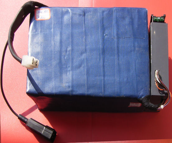

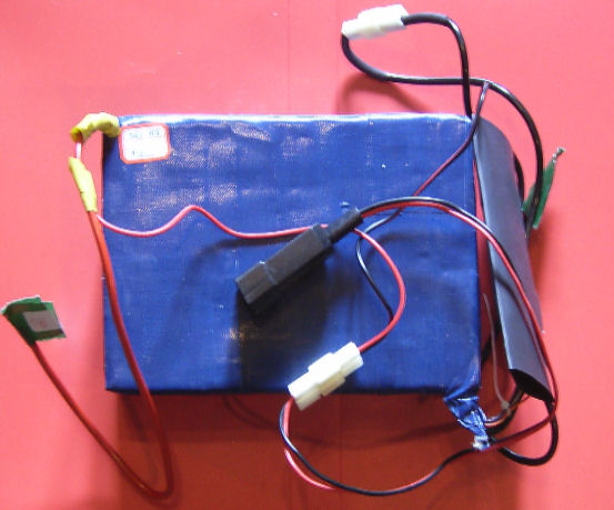

Cam, mi chiedevi informazioni relative al funzionamento delle batterie "ping-style" di Jimmy-Wu alias Lau Chang.
Per prima cosa ho dovuto mettere un pò di ordine nel cablaggio che è passato da così:
...a così:
Mi mi sono stati necessari un paio di ore, uno contenitore plastico da kit, del termorestringente e tanta pazienza.
Eseguite queste operazioni preliminari ho potuto provare su strada la batteria.
Premesso che il meglio lo devono sicuramente raggiungere, che il mio motore è piuttosto avido,
che sono abituato a delle 24v 20Ah mentre queste sono 24v 15Ah...
... queste Lifepo4 mi sono sembrate molto peggio di quanto mi sarei aspettato.
Rispetto alle mie Yesa 20 Ah, le Jimmi Wu rendono circa un terzo.

Secondo le tue osservazioni da cosa dipende il rendimento scarso di queste batterie?
Inserito il - 11/10/2008 : 14:35:24  Mostra Profilo Invia a Dasti un Messaggio Privato  Rispondi Quotando
Non saprei dire, scendono di tensione troppo presto.
Mi sono accordo da subito che fornivano meno corrente delle Yesa poichè il Cyclone appare meno brillante in accelerazione.
Comunque sono prime impressioni e la resa dovrebbe ancora aumentare.

Inserito il - 11/10/2008 : 17:22:37  Mostra Profilo Invia a Dasti un Messaggio Privato  Rispondi Quotando
Per il BMS ho adoperato un comune contenitore plastico per kit che si trova nei negozi di elettronica.
Ho dovuto realizzare delle aperture di misura per il connettore delle celle e alcuni cavi.
Piattine rosso-nero e cavi non opportunamente inguainati li ho messi dentro il termorestringente, via tutto il nastro isolante, sostituito da termorestringente.
Le lifepo4 sicuramente nel tempo si deteriorano, però raggiungono il pieno dell'efficienza dopo qualche ciclo di ricarica
