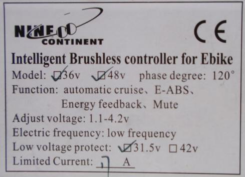

Per attivare la regen nella centralina di cui allego foto, mi era stato detto di collegare il punto BK col punto GND4; ma è un’istruzione sbagliata; aperta la centralina ho infatti visto che ai suddetti punti sono saldati i cavi delle leve freni; unirli sarebbe quindi come azionare le leve freni, cioè escludere l’alimentazione del motore.
Qualcuno può gentilmente darmi l’esatta istruzione per attivare la regen?

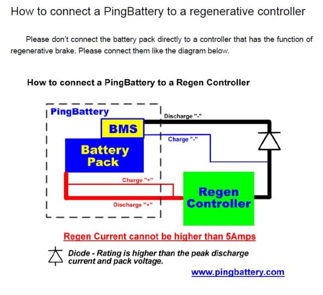

Oltre al collegamento di BK a massa, bisogna anche abilitare la funzione via software, altrimenti non funziona. Infatti se leggi la documentazione che ti ha mandato maxpoz, vedi che ci sono 2 sistemi per attivare la regen che si possono selezionare: se freni oppure se rilasci l'acceleratore.
Per il discorso di caricare la batteria con la regen, la si può fare tranquillamente con le piombo, ma se hai le lifepo, devi adottare degli accorgimenti particolari, inserendo un diodo di potenza per evitare le correnti inverse generate dal motore in configurazione di generatore.
...avevo uno schema....appena lo trovo...

Io ho 2 centraline del nine 205, una da 500 e l'altra da 800W. Le mie non erano ponticellate, ma comunque ho messo un pulsante sui piedini BK e massa per abilitare la regen solamente se ne avevo bisogno; appena messo il pulsante non funzionava la regen e l'ho dovuta settare via software.
Poi, avendo le lifepo ho messo, come consigliato da venditori (PING) di batterie lifepo, un diodo sul terminale negativo della batteria. Il diodo serve per evitare che le correnti inverse vadano a bruciare il bms.
Dato che per le lifepo si usa il bms (chi lo usa), e il negativo del carica batteria è sul bms e non direttamente sulla batteria, bisogna fare in modo, tramite il diodo, di evitare che la corrente negativa vada nel bms.
Ho trovato il file....vedere ultima pagina
Allegato: Wiring Guide V2.5.pdf
698,32 KB

Non voglio mettere in dubbio che bisogna attivarle via software, ma le tue centraline avevano siglato il quadratino regen, come nella foto quì allegata?

Sapete se il regen è su tutte le infineon ? la mia è la 48v-60v e 45A ?

Inserito il - 06/07/2010 : 21:16:51  Mostra Profilo Invia a maxpoz un Messaggio Privato  Rispondi Quotando
Mi semra di si, così diceva Joffa, guarda dietro sull'etichetta se c'è scritto e-brake
joffa
3956 Messaggi
Inserito il - 06/07/2010 : 22:45:16  Mostra Profilo Invia a joffa un Messaggio Privato  Rispondi Quotando
La regen è su tutte le centraline con su scritto "E-ABS" e "Energy Feedback", quindi anche su quella di cui al primo post, cioè su tutte quelle che abbiamo importato.
698,32 KB
Lo schema è questo
45,57 KB
Ma allora oltre a mettere il diodo occorre anche collegare il negativo e il positivo di carica ai corrispondenti della centralina (i due cavi sottili rosso e blu)

Scusate la testardaggine ma perchemmai una corrente negativa non deve essere immessa nel bms nello stesso identico filo in cui ci si immette
la corrente negativa del charger..... ?????
E' come dire che non possiamo caricare mai più la nostra batteria.
Ripeto secondo me è solo un problema del fatto che il charger ha una potenza massima mentre il regen è imprevedibile e può restituire troppi ampere
non sostenibili dal bms ma sostenibili dalle celle dirette.
joffa la mia centralina non ha nessuna etichetta ed è acqusitata in california da comcycle che ora vende infineon dichiarando regen allora non lo
dichiarava mi sembra di ricordare.
