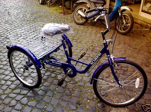

Detto Questo è da qualche giorno che ho una strana idea in testa, Vorrei realizzare un mezzo elettrico per i miei spostamenti in paese- campagna (max 20-25 km giornalieri)

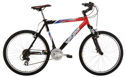

Possiedo Una bici "Vicini" interamente in alluminio (ma senza portapacchi) o un triciclo con cesta posteriore,adesso il dilemma è che kit installare? e dove? l'idea del triciclo non sarebbe male anche perchè avrei molto spazio per le batterie e centralina,(si potrebbero installare 2 motori?) non nascondo che mi piacerebbe un mezzo molto agile e scattante e visto i percorsi prevalentemente privati potrei anche optare per qualcosa di piu spinto.

fai due foto, così ci vengono idee ...
il triciclo è in acciaio? la forcella? potrebbe essere meglio una elettrificazione anteriore... due motori si possono mettere ma non so bene che vantaggio ti darebbero

Allego delle foto molto simili al mio triciclo (acciaio) e alla mia bici (alluminio)

Il triciclo, anche se è meno agile nel traffico, ha l'indubbio vantaggio di poter trasportare le spesa e qualche bagaglio ,oltre a quello di essere meno appetibile per i ladri. Una motorizzazione doppia te la sconsiglio vista la complicazione di avere poi due centraline e di diminuire il rendimento totale. Secondo me l'ideale sarebbe un motore che possa sfruttare le marce, come il Microbike o il Cyclone e in seconda istanza un motore anteriore da almeno 350W, visto che la forcella è in acciaio. Se usi il "cerca" ti chiarisci un pò le idee, mentre per le batterie quoto James: litio.
Inserito il - 04/07/2010 : 11:55:37  Mostra Profilo Invia a Dasti un Messaggio Privato  Rispondi Quotando
Certo che poter sfruttare le marce per il triciclo da carico sarebbe l'ideale.
Visto che sei del Lazio potresti chiedere a Microbike se è possibile che Ti montino il loro kit; per quel che riguarda il Cyclone mi sembrerebbe escludibile il "1 chainwheel" e il "double freewheel" forse si potrebbe montare il "3 chainwheel" ma sarebbe un pò complesso; un motore hub anteriore è la via più semplice e veloce.
Quoto Barba 49 per batterie al litio e lasciare perdere l'idea di due motori.
