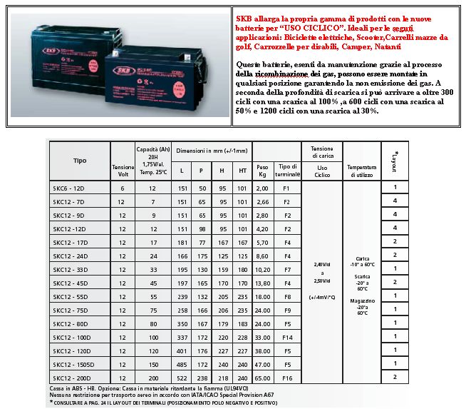

mazott
1359 Messaggi
Inserito il - 07/05/2008 : 09:21:40  Mostra Profilo Invia a mazott un Messaggio Privato  Rispondi Quotando
68panda ha scritto:
cambio tipo di batterie?
Se i 250W sono veritieri, la riserva di energia in 24V/7Ah e' un po' poca, nel migliore dei casi circa 120 VAh che, se il percorso interessa una salita importante, possono valere un'autonomia di 20-25 minuti al massimo, proprio equivalenti a 5-6 km. Dovresti sostituire le batterie con almeno due di 12Ah ma il problema e' trovarle deep-cycle. Altrimenti, se volessi utilizzare batterie al piombo convenzionali, dovresti dimensionarle a 15-20Ah, con chiare ripercussioni sul peso. D'altra parte, e' un po' illusorio pensare di risolvere in 4-5kg il problema di un pacco al piombo, come e' quello da 12V/7Ah in tuo possesso attuale.

mazott
1359 Messaggi
Inserito il - 07/05/2008 : 13:31:46  Mostra Profilo Invia a mazott un Messaggio Privato  Rispondi Quotando
68panda ha scritto:
Quindi se ne monto altre e due identiche visto che c'è spazio nelle 2 borse (12+12 in parallelo x due)può andare meglio il doppio, oppure anche più del doppio?
Forse la scelta migliore sarebbe di sostituirle con due SKC12-17D, del peso di 5,70Kg ciascuna. Sono date per impiego ciclico, quindi con con 17Ah potresti triplicare la tua attuale autonomia. Le vende la catena GBC/Diesse/GPL Elettronica.
Sto visionando in questi giorni della stessa serie, la versione a 9Ah (SKC12-9D), che ho trovato in un punto Diesse locale, soprattutto per giudicarne le caratteristiche effettive di ciclicta'.

mazott
1359 Messaggi
Inserito il - 07/05/2008 : 17:53:17  Mostra Profilo Invia a mazott un Messaggio Privato  Rispondi Quotando
68panda ha scritto:
Grazie! Quanto costano? E il caricabatterie posso usare quello in possesso?
Giudicando da quelle da 9Ah, che erano 22,5 euro, direi 40-45 ciascuna. Il caricabatterie puo' andar bene quello attuale, anche se forse un po' piu' ampere affretterebbero la ricarica, da quanto e' quello originale?
