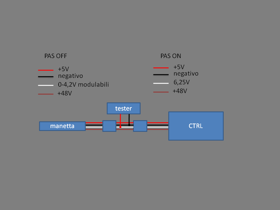

fabianix
1422 Messaggi
Inserito il - 11/11/2008 : 20:09:24  Mostra Profilo Invia a fabianix un Messaggio Privato  Rispondi Quotando
Federik70 ha scritto:
Se uso il manettino e lo metto al massimo la potenza è inferiore a quella che il motore sprigiona quando è comandato dal pas.
il tester parla chiaro:
in uscita dal manettino ho rilevato 4,2V esatti (diretti alla centralina), il pas eroga invece 6,25V...
ne deduco che il pas "sollecita" maggiormente la centralina a chiedere Ampere alle batterie (fino al limite massimo dei 20A, chiaramente...)
paguro

fabianix
1422 Messaggi
Inserito il - 12/11/2008 : 00:16:59  Mostra Profilo Invia a fabianix un Messaggio Privato  Rispondi Quotando
ho saldato dei fili sul posteriore dei connettori ed ho misurato lì...
non ho provato il pas e il manettino assieme, non saprei dirti..

Scusa, non ho capito bene, ma la tensione dei 4,2 Volt l'hai misurata sul manettino? E come fa a variare a 6,26 Volt? Oppure è stata misurata da un'altra parte?
fabianix
1422 Messaggi
Inserito il - 12/11/2008 : 14:47:31  Mostra Profilo Invia a fabianix un Messaggio Privato  Rispondi Quotando
in ingresso al man arrivano 5V dalla centralina. Quando il man è spalancato escono 4,2V (dal man verso la centralina, il sensore hall fa disperdere circa 0,8V). Quando viene premuto il tasto di attivazione del pas i 5V che escono dalla centralina diventano 6,25V fissi, non variabili, ma il pas viene collegato ad un'altro connettore e, probabilmente, deve dare solo il consenso ad inviare corrente al motore..
me ne sono accorto per caso, era attivato il pas e quando ho acceso ho visto sul tester 6,25V
8,02 KB
Fabio T
1419 Messaggi
Inserito il - 12/11/2008 : 22:04:53  Mostra Profilo Invia a Fabio T un Messaggio Privato  Rispondi Quotando
Vediamo se ho capito (ma forse no): la manetta viene alimentata non più a 5 volt ma a 6,25?
O il PAS è alimentato a 6,25 V?
O è il terminale di uscita segnale dal manettino che si porta a 6,25 V?
Inoltre: hai disegnato due quadrati lungo le linee di alimentazione e segnale tra manettino, tester e controller: ma cosa sarebbero?
Scusa le domande ma non ho chiaro l'insieme.
fabianix
1422 Messaggi
Inserito il - 12/11/2008 : 22:33:23  Mostra Profilo Invia a fabianix un Messaggio Privato  Rispondi Quotando
i due quadrati sono i connettori, ho disegnato il tester in mezzo per farti capire che con quella configurazione è indifferente dire "misuro sul manettino" oppure "misuro sulla centralina"..
io non so a quanto viene alimentato il pas, non ce l'ho e non ho misurato le tensioni presenti sul connettore del pas..
so solo che sul filo bianco, che è quello che porta il segnale del manettino alla centralina, misuro 0 con PAS OFF (se aumento la manetta passa da 0 a 4,2V), mentre misuro sempre 6,25V se metto su PAS ON
come questo si traduca con il comportamento del pas non so dirtelo

Fabio T
1419 Messaggi
Inserito il - 12/11/2008 : 22:53:13  Mostra Profilo Invia a Fabio T un Messaggio Privato  Rispondi Quotando
OK ora forse ho capito. Il commutatore forza un voltaggio di 6,25 Volt sull'ingresso del manettino e attende il consenso del PAS per avviare il motore (questo spiega la maggior velocità del motore in modalità PAS). E non parte se non c'è il PAS attivo. Un bel casino...
