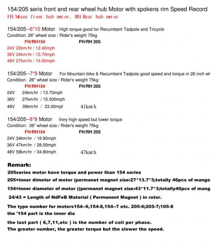

@picux: non sono criptico, sta tutto sul sito........cacchio, unoi fà un sito così...e poi....
Sono quelli al link : "grafici e tecnica".
SOno motori diversi con diverso numero e tipo di magneti e bobine.
La consegna è prevista per fine novembre...
picusbox
844 Messaggi
Inserito il - 24/10/2008 : 16:39:15  Mostra Profilo Invia a picusbox un Messaggio Privato  Rispondi Quotando
Joffa, io ci ho guardato, ma è scritto in CINESE e KLINGON!
O mi volevi fare la supercazzola?
E sprecati su...
joffa
3956 Messaggi
Inserito il - 24/10/2008 : 17:23:57  Mostra Profilo Invia a joffa un Messaggio Privato  Rispondi Quotando
Non è scritto in cinese e klingdom, ma in cinese e inglese.
Se muovi l'atrofizzato ditone e lo teletrasporti sulla rotella del mouse e scorri la pagina, più sotto trovi una mirabolante tabella che ti spiega tutto..
Comunque, te la metto qua sotto:
78,26 KB
casty

Ma adesso quelli standard finora venduti sono i 7*9 ???
Cinobici 22" fino a 06/2009
joffa
3956 Messaggi
Inserito il - 24/10/2008 : 17:55:53  Mostra Profilo Invia a joffa un Messaggio Privato  Rispondi Quotando
Sì.

Joffa, ma le velocità sopra indicate sono "al banco"?
Nine Fh154 36V250W al Pb-gel9Ah
joffa
3956 Messaggi
Inserito il - 26/10/2008 : 12:48:36  Mostra Profilo Invia a joffa un Messaggio Privato  Rispondi Quotando
No, sono effettive in condizioni ottimali, senza limitatore e con pilota di peso defnito.
